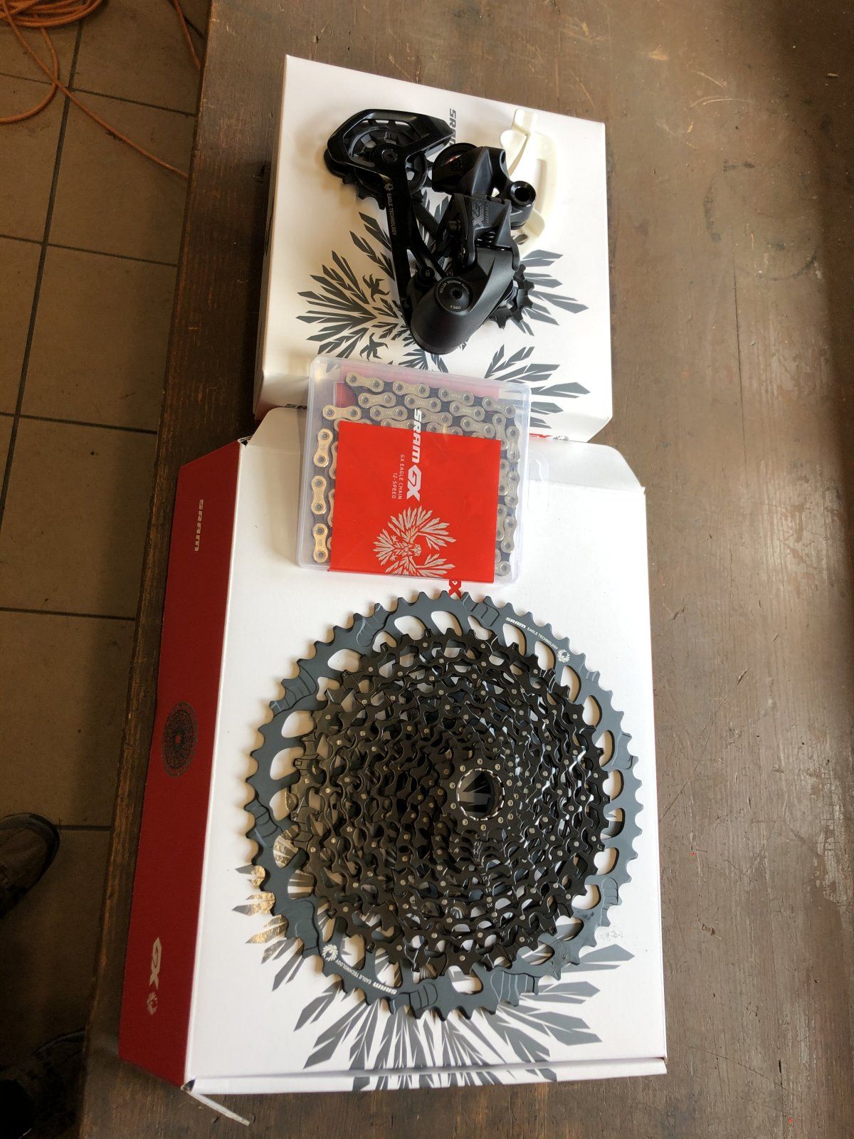

Bei mir kam heute die restlichen Teile an, hat doch etwas länger gedauert 🤪😉

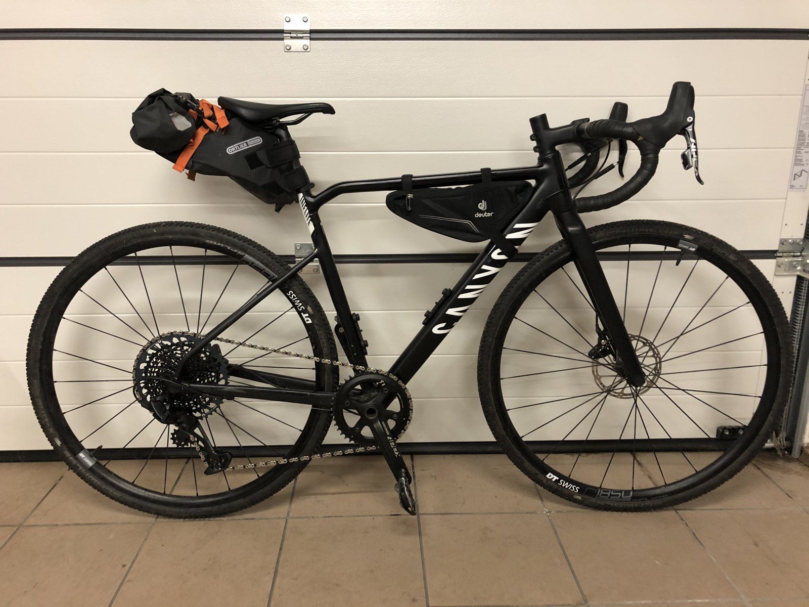

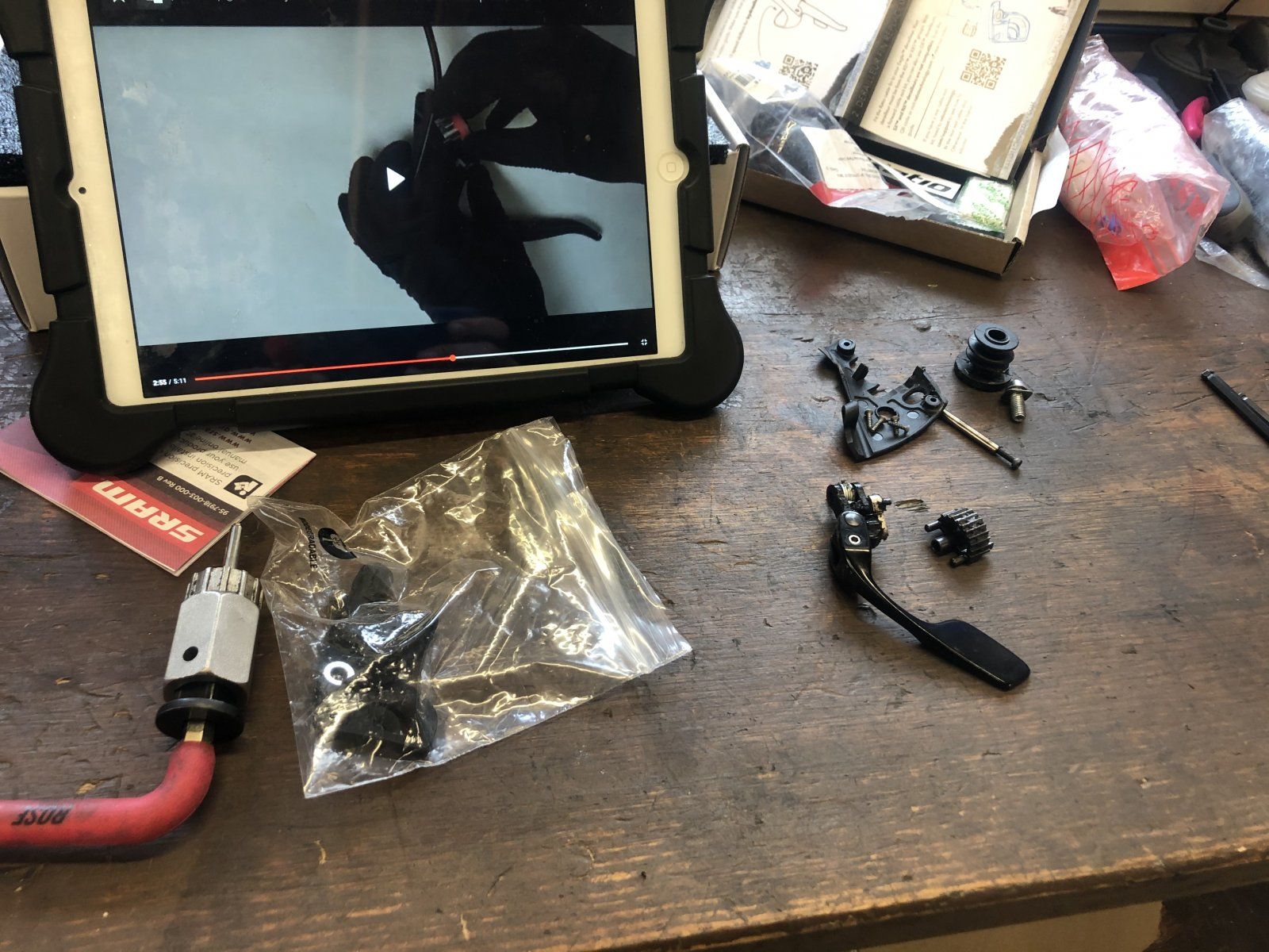

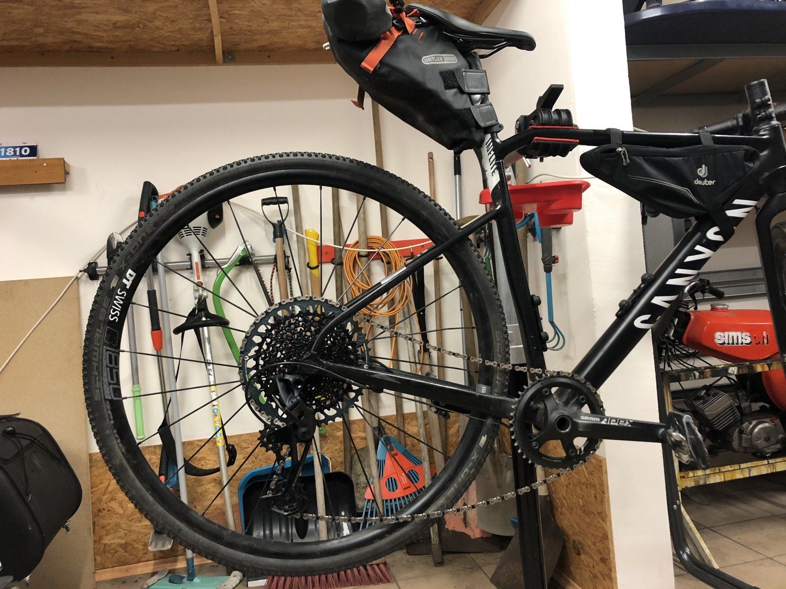

Ich habe mich für den Umbau von Stockys entschieden, 13-fach. Auf dem Montageständer funktioniert allese fein. Die erste Probefahrt war awesome. Die erste Ausfahrt folgt am Wochenende.
wie hast du das 13 Ritzel realisiert und welches?
Ich fahre jetzt 1 Jahr die 13f noch als 12f mit einer Sunrace Kassette.
Müsste mal genau schauen wo ein Zwischengang Sinn macht.
Ich habe eine AXS Kassette und zusätzlich einen Rettungsring für den Berg an XDR Freilauf serviert. Den Rettungsring habe ich von Stocky, jedoch ist es ein gewöhnlicher und in meinem Fall unbearbeiteten Extender mit 40 Z. Liegt wohl an meinem LRS mit Straightpull-Speichen. Es kann sein, dass bei J-Bend Speichen noch etwas Gefräse erforderlich wäre. Das kann dir Stocky am Telefon beantworten. Mails schreiben mag er weniger.

Wie sind denn die Schaltwerke im Vergleich? „GX + Schaltfinne“ vs Stocky Umbau? Gibt es da überhaupt noch Unterschiede? Gefühlt lässt sich die GX Variante mit gebrauchten Teilen günstiger realisieren?
