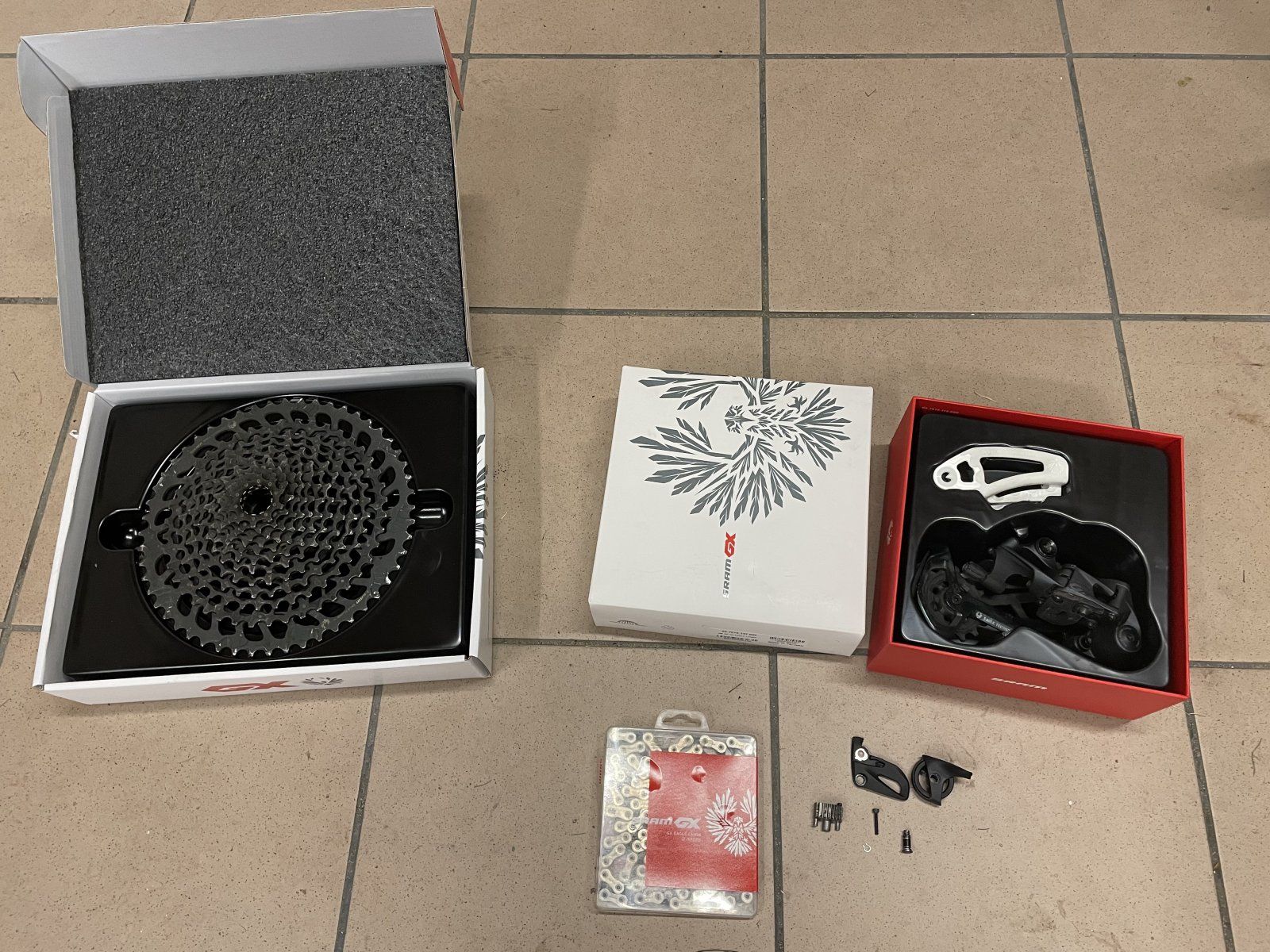

Ich stelle noch alles bei eBay Kleinanzeigen ein…. Link folgt noch 1000km Laufleistung
Verkaufe ich gerade bei #eBayKleinanzeigen. Wie findest du das?
https://www.ebay-kleinanzeigen.de/s...buttons&utm_medium=social&utm_content=app_ios
https://www.ebay-kleinanzeigen.de/s...buttons&utm_medium=social&utm_content=app_iosAnhang anzeigen 1385219
Verdammt, ich war wohl zu langsam. 🥲
Musste noch herausfinden, ob ich damit auch die XPLR Kassetten schalten kann, immerhin bin ich an der Stelle jetzt schlauer: das hängt wohl einfach von der Kette ab, da SRAM für diese Kassetten die Flattop Ketten vorsieht, diese aber nicht über die Schaltrollen des Eagle Schaltwerks laufen. Wie das in der Realität aussieht und ob es vielleicht mit Ketten von Drittanbietern funktioniert, kann ich natürlich nicht beurteilen.
