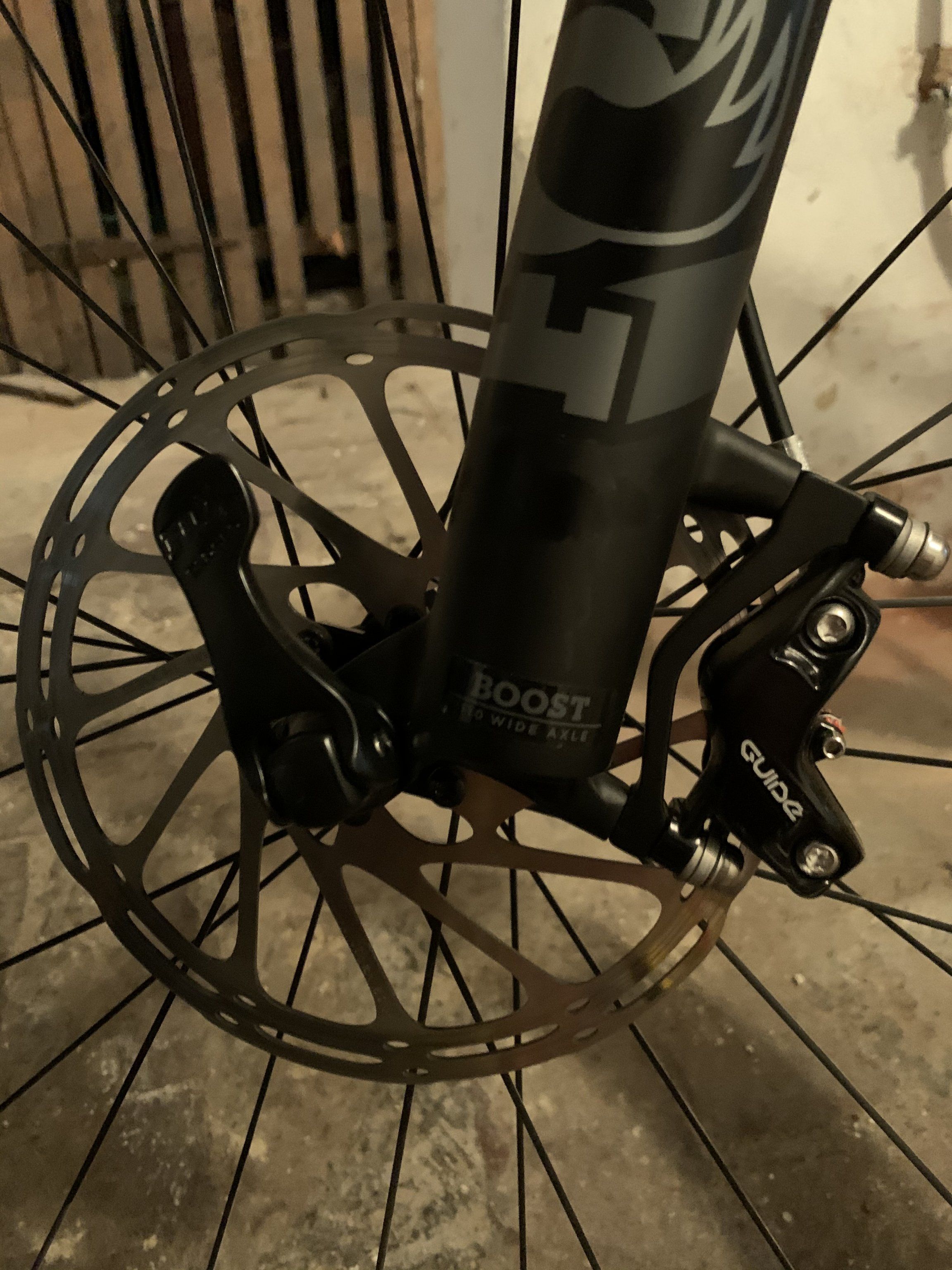

Moin zusammen,
habe an der RSC jetzt schon die Beläge gegen Trickstuff getauscht, trotzdem reicht mir die Kraft nicht.
Vorne läuft eine 180er Scheibe, welche ich gerne gegen eine 203er wechseln würde.
Was benötige ich alles? Welche Scheiben von welchem Hersteller sind optimal?
Angehängt ein Bild der jetzigen Konfiguration.
Besten Dank!
Okay, jetzt bin ich verwirrt! Vorne ist doch schon eine 180er verbaut, welche gegen eine 203er getauscht werden soll!
Der alte Adapter kommt dann ja weg. Du willst doch nicht zwei Adapter übereinander setzen . Und ich weiß nicht einmal ob daß mit zwei solcher Adaptern funktionieren würde .

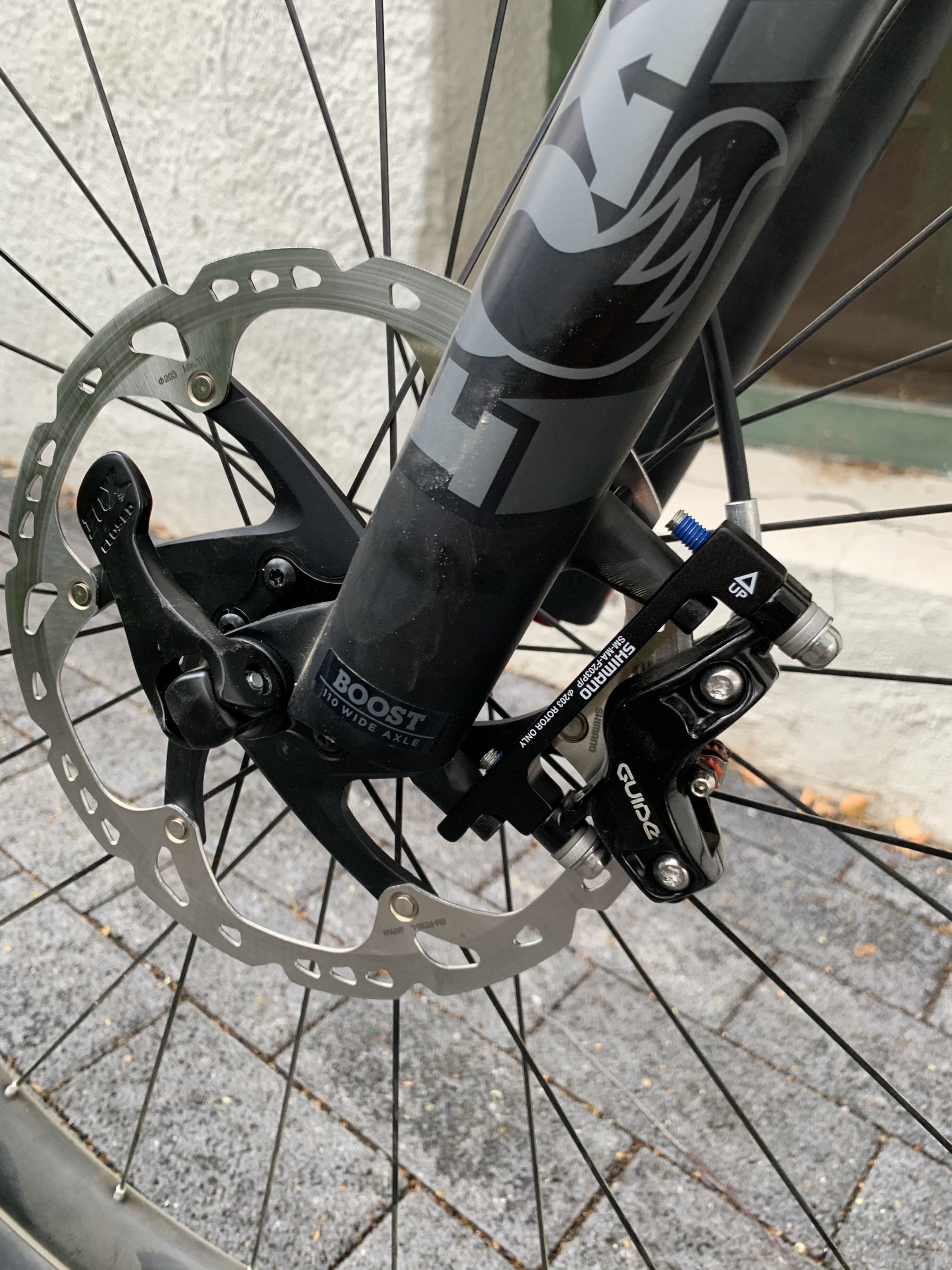

Hab da noch eine Frage: auf dem angehängten Bild sieht man meine Bremse in der Ist-Konfiguration. Dort ist ein gebogener Adapter verbaut. Kommt der von mir gekaufte darunter? Oder hab ich den falschen Adapter? Ist der Shimano-Adapter aus obigen link!

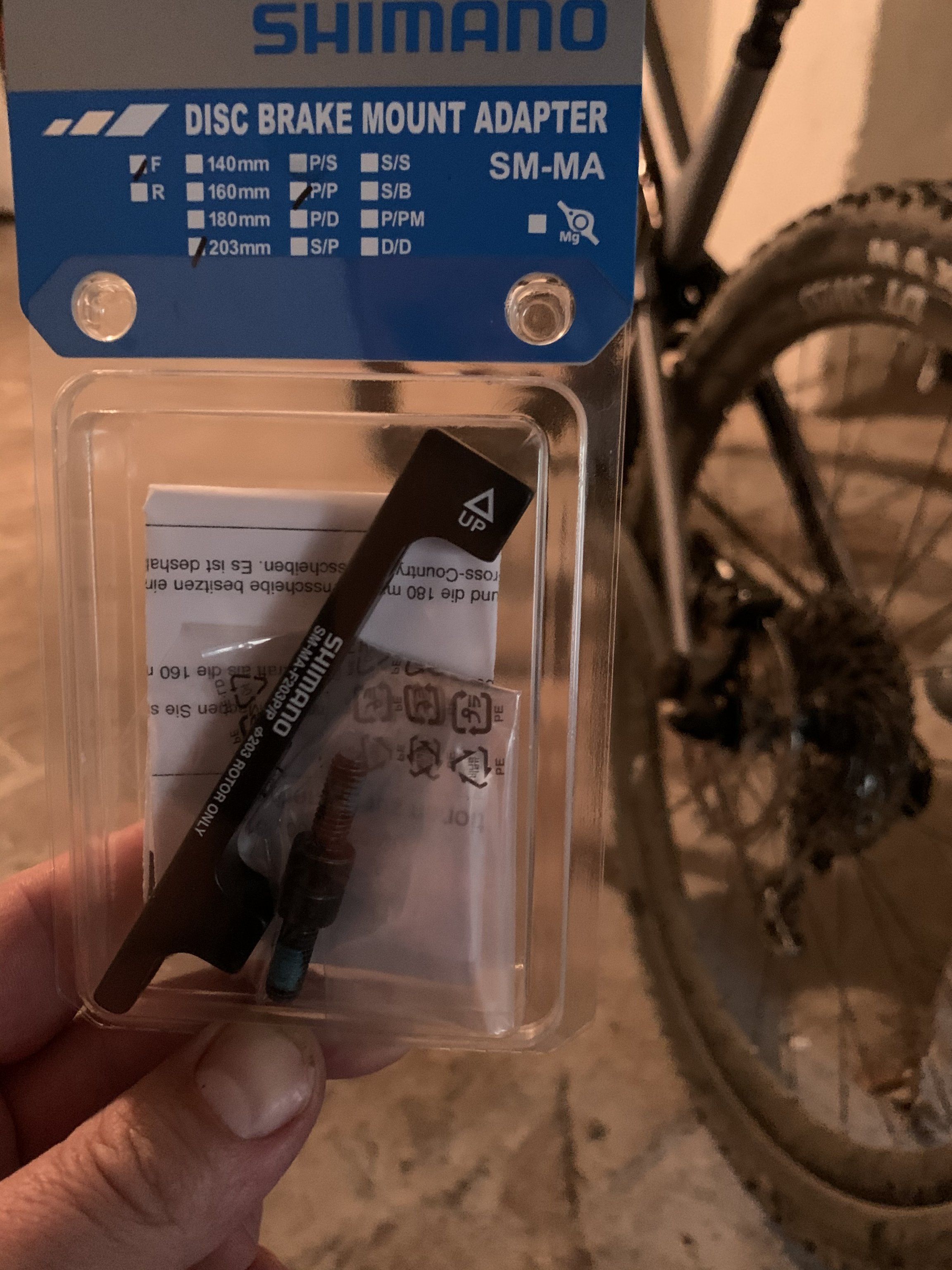

Dann passt der im Anhang abgebildete Adapter aber wohl nicht...
Die Ganzen beilagscheiben kannst du dir egntl. Sparen. Was hältst du von kürzeren Schrauben?
