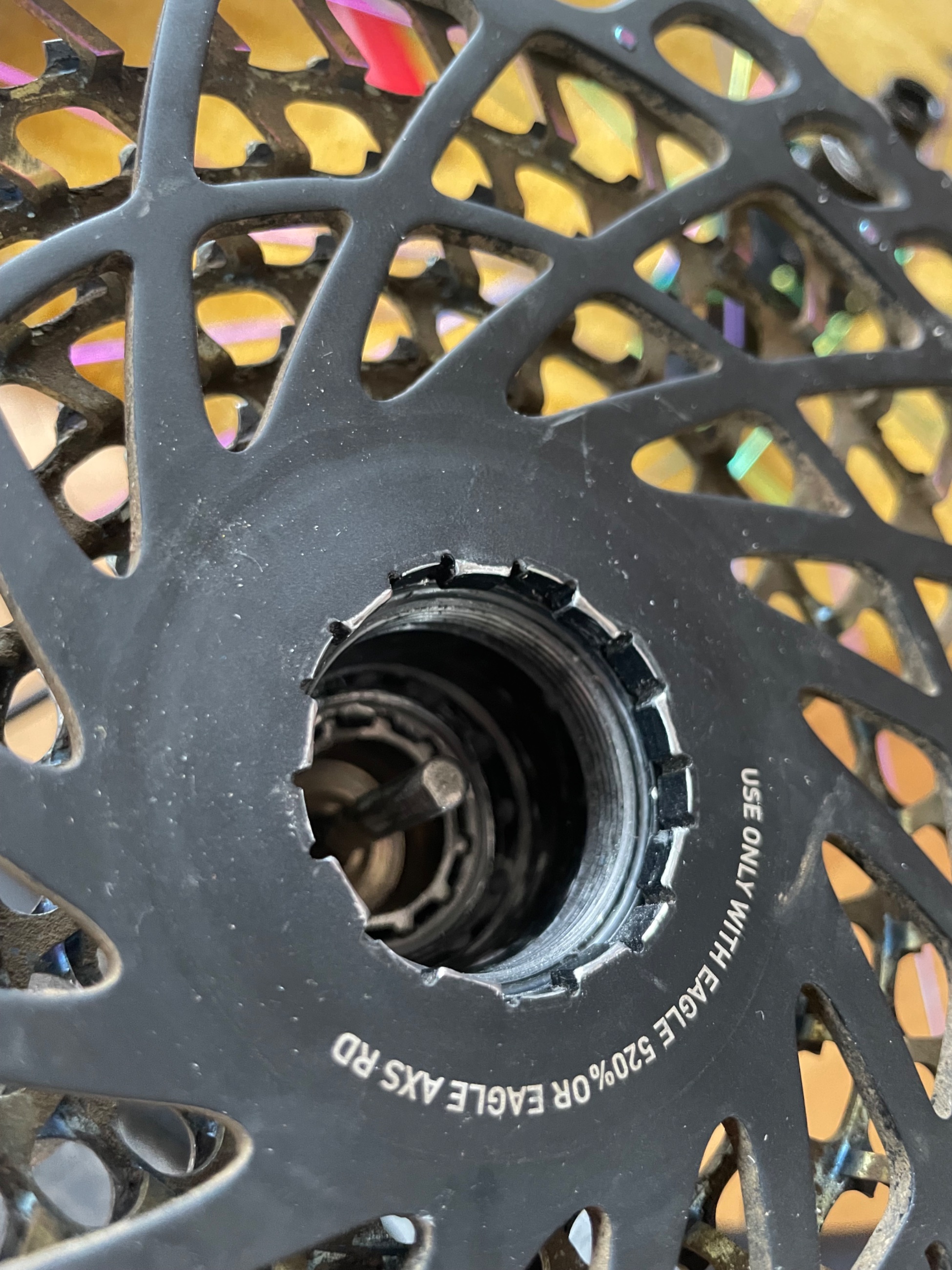

Hi zusammen,
ich möchte die 12-fach SRAM Eagle GX Kassette (neu) auf meinem Laufrad anbringen. Das Laufrad ist auch neu, DT SWISS M1900 SPLINE 30 27.5" 2X142MM XD BLACK (W0M1900NHDRSO05197). Also XD Freilauf, sollte meines Wissens nach somit miteinander kompatibel sein.
Nun setze ich wie in 1000 Videos gezeigt die Kassette einfach auf den Freilauf und drehe ein wenig, dass sie einrastet und gut sitzt. Sie ist nun in gegen den Uhrzeiger zu drehen, im Uhrzeigersinn nicht.
Dann nehme ich ein Kassettenfestzieh-Werkzeug. Das sitzt gut, es passt auf die Kassette. Nun möchte ich die Kassette festziehen, im Uhrzeigersinn. Hier rührt sich gar nichts. Auch nicht mit ein wenig Druck und Drehmomentschlüssel. Einziger Unterschied zu den Bikevideos: Mein Tool hat diesen "Dorn" nicht wie manche Tools.
Auch wenn ich den inneren Teil der Kassette, nicht auf auf dem Freilauf sitzend, mit dem Tool drehen möchte, tut sich gar nichts. Meinem Verständnis nach muss sich da aber was drehen lassen, da die Kassette ja sonst auf dem Freilauf fest sitzt?! Oder hab ich da einen Denkfehler?
Die Kassette ist ja nagelneu, mir erscheint es recht unwahrscheinlich dass die eine Fehlfunktion hat. Was mache ich falsch?
Gegenfrage:
Wenn sich die Kassette auf ihrem Innenteil drehen würde, wozu bräuchte man dann noch einen Freilauf? Und wie wird die Antriebskraft übertragen, wenn sich die Kassette drauf dreht?

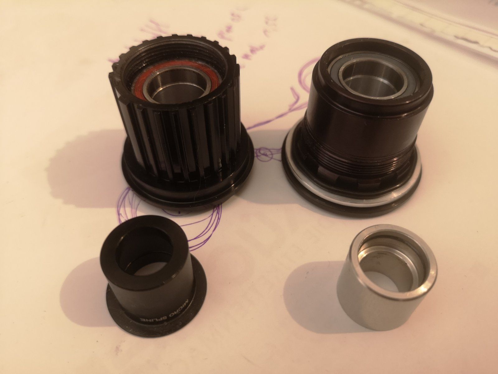

Hi @BTGMartin,
hab mir dein Video angeschaut. Bei mir geht die Kassette auf den Freilauf drauf und rastet ein, was bei dir nicht der Fall zu sein scheint. Diesen weißen Ring hab ich auch drin, der verunsichert mich auch ein wenig.
Bei mir war das Problem, dass ich das Innenteil nicht unabhängig vom letzten Ritzel drehen lässt. Ist das bei dir auch der Fall?
Ich habe es leider noch nicht wieder probieren können - hab gerade ne gebrochene Hand und brauch Hilfe dafür. Vielleicht lass ich es nachher mal den Fahrradladen probieren. Ich gebe ein Update.
Viel Erfolg Dir,
Kai

Hi @BTGMartin,
Viel Erfolg Dir,
Kai
Ja, bei mir lässt sich das Innenteil auch nicht wirklich drehen. Ich mache jetzt Urlaub und probiere es dann noch mal. Erstmal richte ich mein Schaltauge wieder aus ;-)

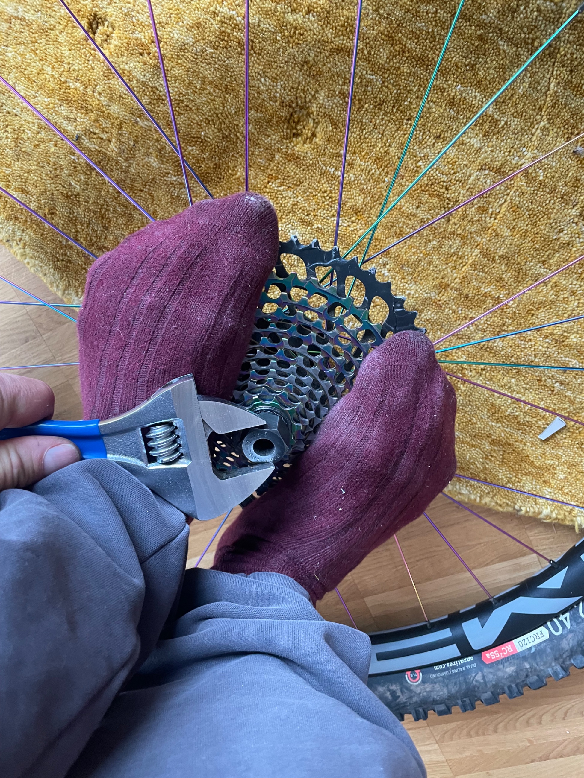

Problem bei mir ist gelöst, brauchte einfach initial ordentlich Kraft um das innere Teil erstmalig zu drehen! Der Mechaniker im Laden hat ein Kettenpeitsche-ähnliches Tool genutzt und gleichzeitg das innere Teil gedreht. Er war selber recht perplex dass er sich so reinhängen musste. Hattest Recht @-Robert- !
