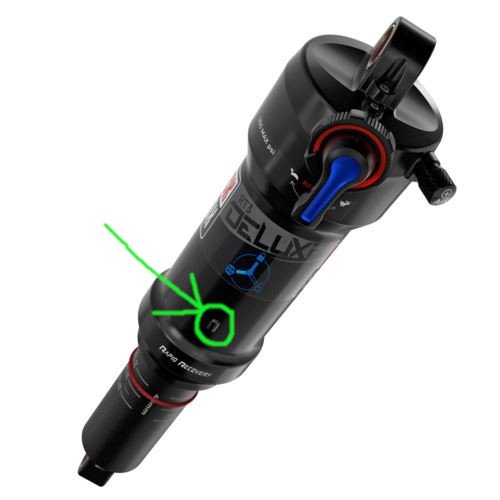

Hab an meiner RockShock Deluxe RT3 55mm nur ein Ventil. Wie kann man jetzt die Negativkammer befüllen bzw. für einen Druckausgleich in den Kammern im Dämpfer sorgen? Was tun?

Die Neg.-Kammer befüllt sich automatisch.
Der Dämpfer muss dann nach Luftveränderung mehrfach durchgefedert werden (für Druckausgleich zw. den Kammern) und der Fülldruck ggf. nochmals korrigiert werden.

Da am Knubbel. :)
Wenn die Dichtung innen den Knubbel überfährt, werden beide Kammern kurzzeitig verbunden.
Man hört es auch.
Die Luft fehlt dann natürlich in der Positivkammer => Nachpumpen.
Nach dem nächsten Einfedern gleicht es sich wieder aus => nochmal nachpumpen.
Nach dem nächsten...
Und wenn sie nicht gestorben sind, pumpen sie heute noch :oops:
Im ausgefederten Zustand ist die Dichtung unter dem Knubbel - es muss also etwas eingefedert werden.

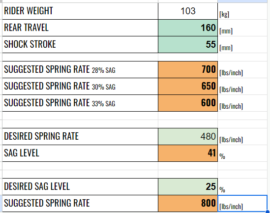

Das Tyee hat nach meinem laienhaften Verständnis das "Problem", aus 55 mm Hub 160 mm Federweg rauszuholen. Dadurch werden bei Luftdämpfern relativ hohe Drücke notwendig und bei Coil harte Federn.
Die Diskussion das das Tyee mit der Kindematik eher nicht so gut für schwere Fahrer geeignet ist, gibt es ja auch schon länger.
Andere Pumpe und dann halt bis zum max. zulässigen Druck durchprobieren.
So ist es.
Man sieht es ganz gut wenn man die daten mal in nen Coil rechner eingibt:
Bei 100kg Körpergewicht + 3kg Ausrüstung wäre eine 800 lbs Feder notwendig um auf 25% Sag zu kommen.
Damit ist man bei 100kg ziemlich nah am limit der Federelemente.
