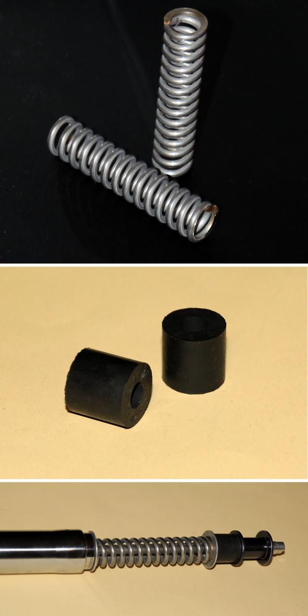

    Dann habe ich mal die Gabel zerlegt. Zu meiner großen Überraschung sind hier schon Federn verbaut :daumen: Jetzt gibt es sicherlich bei den Federn verschiedene Farben, sind diese wie bei den Elastomeren? Dann wäre schwarz ja besonders weich.
    Ansonsten sieht alles super aus und muss nur mal gereinigt und gefettet werden.
    [​IMG]
    Allerdings bin ich mir nicht ganz sicher ob das so richtig ist. Bisher habe ich immer nur Bilder gesehen wo unter den Federn noch Elastomere waren, die fehlen hier. Der Rebound Elastomer ist aber da. Hat einer der wackeren Manitoureiter dazu weitere Infos?

    Also ich meine, diese Manitous hatten im Original gar keine Federn, nur Elastomere? Oft hat man beim Umbau auf Federn unter und oberhalb kurze Stückchen Elastomer als "Kratzschutz" und "weicher Endanschlag" verwendet. Für den Fall, dass die Feder mal bei einem starken Aufschlag komplett zusammengedrückt wird.
    Gibt es denn bei deiner Gabel irgend eine Form der aktiven Dämpfung?

    Nichts aktive Dämpfung. Ich wühle mich gerade durchs Forum und gucke ob ich Beiträge finde, wie die Federn richtig eingebaut wurden. Ausgeliefert wurden die Gabeln immer nur mit Elastomeren, die Federn waren Nachrüstkits. Ich habe bisher aber auch nur Bilder gesehen wo unter den Federn Elastomere saßen
    [​IMG]
    Ob das bei den verbauten Federn geht ist schwer zu sagen, ich kenne die Länge anderer Nachrüstfedern nicht.
    Ansonsten ist ein Elastomer verbaut der den Rückschlag abfedert. Keine für die Endlagendämpfung. Diese würde ich noch einbauen. So wie die Gabel aufgebaut war, waren es 20 -25mm Federweg, doch etwas wenig für die Manitou. Daher müsste noch gehen. Evtl. haben sie die verbauten Elastos auch aufgelöst. Im linken Gebelbein hat es geklappert.
    Ansonsten muss ich die Gabel auch einem Schönheitsprogramm unterziehen, die Standrohre sind innen ganz schön versifft, der Schaft angegammelt, den ersetze ich evtl ganz, dann gegen einen aus Titan, gibt es bei Christian für knapp 40€ bei den Maßen die ich brauche. Alles mal ein bisschen aufpolieren, vor allem die Staubkappen. Apro pro Staub, ein paar neue Staubabtreifringe könnte die Gabel auch vertragen.

    Wenn sie keine Dämpfung hat, dann ist sie wohl wie meine Manitou comp, die ich umgebaut habe. Wackere 3cm ohne Dämpfung. Funktioniert auch mit Federn gut, meiner Meinung nach. Einfach zusammenbauen und so viel Unterlegen, bis kein "leerer" Federweg mehr vorhanden ist und quasi null sag.

    Die Federn scheinen mir recht weich. Zusätzlich würde ich ja gerne die "vollen" 4cm Federweg haben :D Daher suche ich mal nach Ersatz Elastomeren für die Endlagendämpfung und einer härteren Feder (was beides ja nicht leicht zu bekommen ist)
  22. Mein Vater (!) hat vor ca 2 Jahren direkt über die Answer Homepage für eine Manitou 1 neue Elastomere bestellt. Das hat er ganz alleine, ohne meine Hilfe, hinbekommen...
