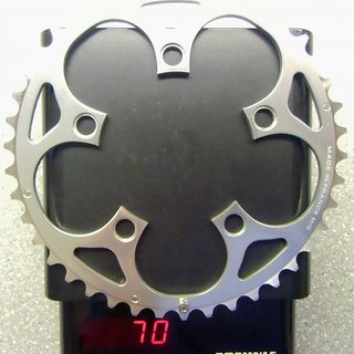

Große Blätter aus Titan sind normal sogar schwerer wie aus Alu:
hier ein eher schweres Specialites TA mit 42 Zähnen, LK 94

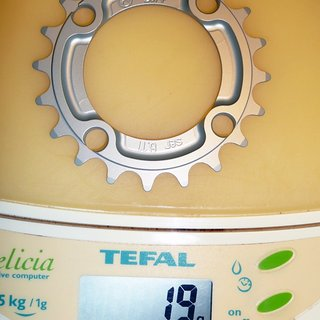

Nur zum vergleich ein Alublatt von Crux, welches aber sogar leichter ist:
892293

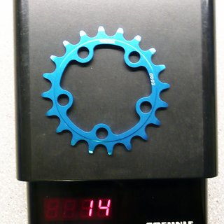

Und hier ein neueres Beispiel, allerdings nur für einen neumodischen 64mm Lochkreis:

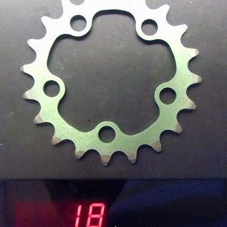

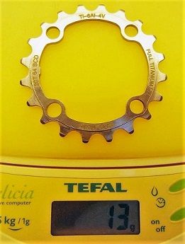

20 Zähne aus Alu von Mountain Goat:.........................und 20 Zähne aus Titan von Titaniumplanet:
Anhang anzeigen 892288 hier ein eher schweres Specialites TA mit 42 Zähnen, LK 94
Anhang anzeigen 892294 Anhang anzeigen 892296

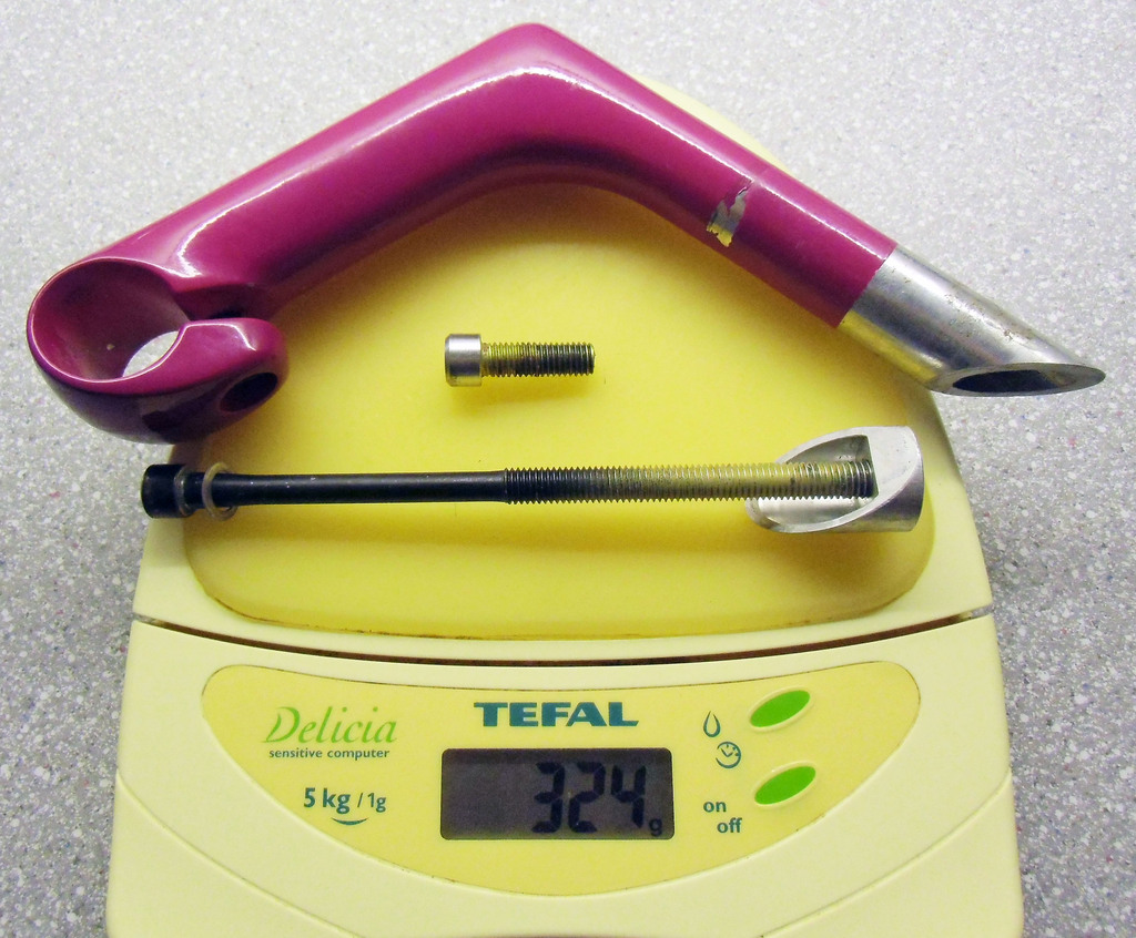

Schrauben am Vorbau, die Schnellspanner werden auch leichter. Das sollte hinkommen.

Vorbau-Expanderschraube oder Cantis halt Titan genommen
An diesen beiden Stellen kannst Du auch Alu verwenden. Gerade die Vorbau-Expanderschraube muss rein gar nichts aushalten, sie dient nur zum Einstellen des Steuersatzes bei Ahead. Alle dort auftretenden Kräfte übernehmen die Vorbau-Klemmschrauben.
Und wenn Du die lange Klemmschraube von Schaftvorbauten meinst, die darf tatsächlich auch aus Alu sein. Tune, und ich glaube Syncros, hatten solche im Programm:
