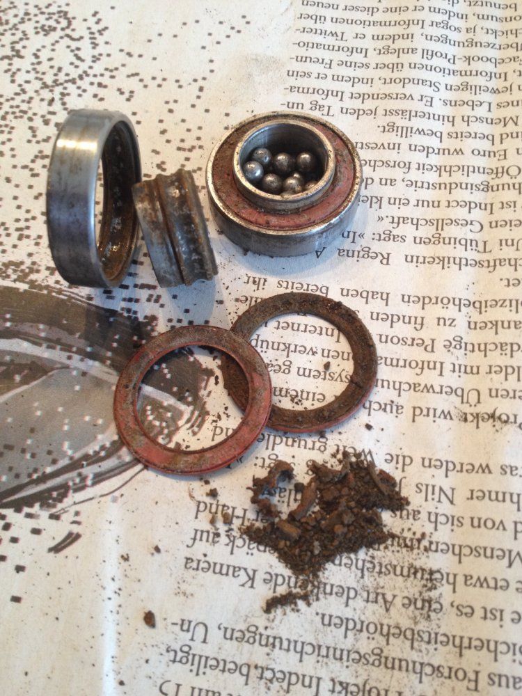

Hier mal meine Hinterbaulager nach ca. 8000-9000 km.
Das schwarze Pulver war mal Fett. Kugeln und Laufbahnen schauen ganz OK aus, aber an allem klebt altes, trockenes Fett. Die Dichtung kann man vorsichtig runterhebeln, ohne sie zu beschädigen. Ich werde zukünftig einmal jährlich die Lager aufmachen, reinigen und dann mit neuer Fettpackung versehen.

Anhang anzeigen 301833 Hier mal meine Hinterbaulager nach ca. 8000-9000 km.

Bevor ich neue rein mache, würde ich an deiner Stelle erstmal die alten zerlegen, reinigen und neu schmieren. Die Lager sind vollrollig und haben am Innenring und Außenring eine axiale Aussparung, über die du die Kugeln vorsichtig rausdrücken kannst. Dazu muß das Lager nichtmal ausgepresst werden. Die Dichtungen kannst du mit ner stumpfen Klinge ganz gut raushebeln, ohne sie zu beschädigen oder zu erbiegen.
Und nicht vergessen: Die Schraube des Hauptlagers ist mit hochfester Schraubensicherung gesichert. Also auf keinen Fall 'kalt' aufdrehen - da kannst du dir das Gewinde im Rahmen versauen. Mit Lötkolben oder Heißluftgebläse ordentlich anwärmen, dann aufdrehen. Auf der Liteville Website im FAQ ist glaub ne Anleitung.

Ich hab die Dichtungen runter, gereinigt und Bell Ray Fett rein (das Zeug klebt echt wie die Sau). Aber trotzdem: Von dem Premium-Bike erwarte ich ehrlich gesagt mehr.
Ich hab letztes Jahr die Originallager von Liteville eingebaut. Die sind von "Enduro", aus Edelstahl und ohne Käfig - also eigentlich genau das richtige.
Anscheinend sind die Dichtungen nicht so besonders. Das Fett war schwarz und man kann feine Partikel drin spüren, wenn man es zwischen den Fingern reibt.
