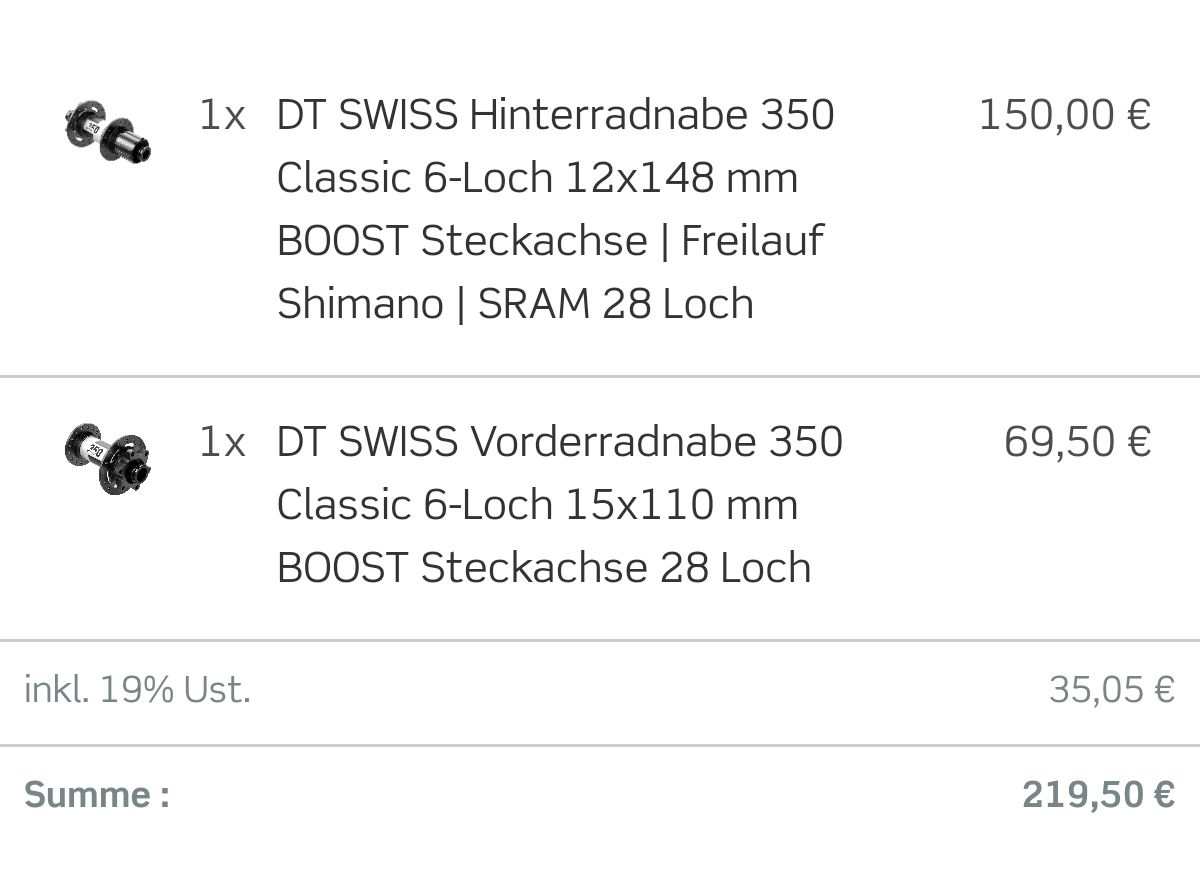

Ja, für DT Swiss Verhältnisse ist der Preis der 350er Naben voll okay. Aber bei regulären Online-Shops kostet ein Satz trotzdem rund 220 Euro. Für den Satz Goldix Naben habe ich 60 Euro inklusive Porto bezahlt (da gab's noch Rabatte von Ali). Das ist immerhin nur ein Drittel von dem Preis von einem Satz DT Naben.
Aber in erster Linie hat mich als Mechaniker interessiert was die Goldix Naben können. Und ich brauchte irgendeinen Grund mal wieder einen Laufradsatz für mich privat zu bauen - und zwar ohne das Budget zu sprengen 😁

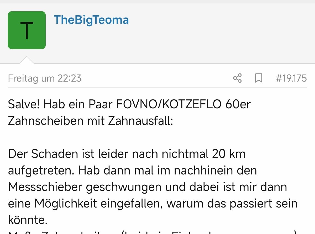

Nein, in dem Thread geht es um "Kotzeflo" Naben mit 60er Zahnscheiben. Wegen solcher Probleme habe ich mir die Nabe mit 36er Zahnscheiben geholt.
Es kommt auch nicht alles aus der gleichen Fabrik nur weil es in China hergestellt wurde..

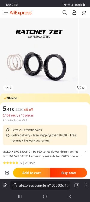

Zur Korrektur: Die Nabe, die ich benutzt habe ist eine DT 350. Nur die Zahnscheiben sind von Aliexpress.

Für "kleines Geld" bekommt man ein Umrüstkit mit DT Zahnscheiben (24 Zähne) samt Federn und einer kleinen Tube mit dem Spezialfett.
