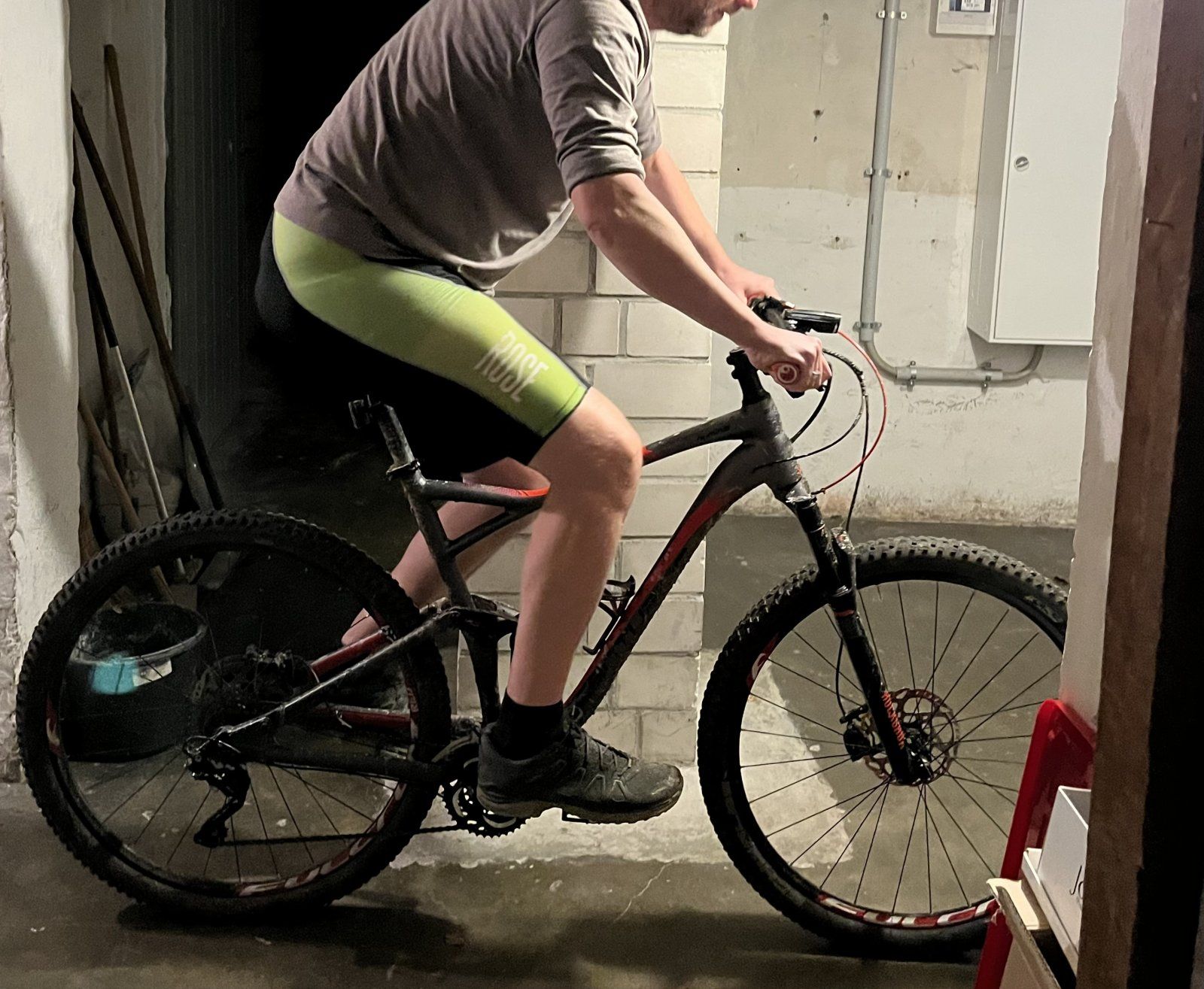

Hilft ein peinliches Foto weiter?
Hoffe, das das Canyon besser passt.
UI, sieht so .... aus wie ich auf meiner alten Schüssel. :winken:
Sieht echt zu kurz aus, und auch das Du zu weit hinten sitzt...
Unbedingt einen Riser Lenker ausprobieren!
Das sollen 646mm Oberrohrlänge sein? Sieht echt nicht so aus. Evtl. liegt es an den Spacern, die reduzieren ein Stück die Oberrohrlänge.
Und schau auch auf die Kettenstrebenlänge, ja das geht ein wenig gegen die Wendigkeit hilft aber enorm bei der Lastverteilung! Du hast auf dem Bild auch viel zuwenig Last auf dem Vorderrad (wie ich früher) - je länger desto besser (für uns grosse).

Theoretisch könnte ich den Sattel selbst noch ein Stück nach vorne schieben. Aber das Gefühl nach vorne hin zu wenig Platz zu haben würde sich dadurch ja nur verstärken.

Ich vermute anhand des Fotos, dass es ein sehr schlechtes oder schlecht eingestellte Fully ist, da der Hinterbau ja schon im Stand einzusacken scheint.
Das Problem kenne ich von früher. So ultra kurzer Radstand und flacher Sitzwinkel befördern das noch.
