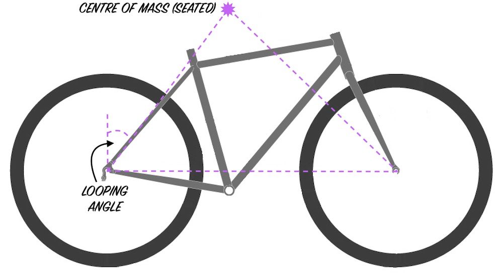

Also mal zum berghoch Fahren und zur besseren Einordnung was von anderen gesagt wurde: Ob zu wenig Gewicht auf dem Vorderrad ist und dieses steigt ist im wesentlichen von der Position des Schwerpunktes zur Hinterradachse abhängig. Zur Vereinfachung wird oft der Bauchnabel als centre of mass angenommen.
Je grösser der Winkel ist, der hier auf dem Bild als "Looping Angle" bezeichnet wird, desto besser (natürlich nur auf das steigen des Vorderrads bezogen). Wie gross der Winkel ist, wird durch die Sitzhöhe (höherer Schwerpunkt) und durch Entfernung des zur Hinterradachse (Kettenstrebenlänge und Sitzwinkel) beinflusst. Wie aufrecht oder gestreckt man sitzt dürfte ebenfalls noch mit reinspielen, wenn man die Position des centre of mass beim Bauchnabel annimmt, aber ich will das ganze jetzt nicht komplizierter machen.
Bei grossen Menschen ist bei Bikes, bei denen die Kettenstreben nicht proportional mitwachsen, aufgrund der höheren Sitzhöhe und weil der Schwerpunkt bei grösserer Sitzhöhe nach hinten wandert, der "Looping Angle" kleiner. Entsprechend kann ein Bike, was in M oder L gut bergauf geht, in XL weniger gut sein. Natürlich unter der Annahme, dass die Sitzhöhe bei Leuten die M oder L fahren tiefer ist, als bei Leuten die ein XL fahren, was nicht immer zutrifft. Grosse Menschen mit kurzen Beinen sitzen gegegenenfalls tiefer als kleinere Menschen mit langen Beinen.
Insofern viele Bikes nicht für XL optimiert sind (die Kettenstreben wachsen nicht wirklich mit), sind viele Bikes für grosse Menschen nicht unbedingt optimal und deswegen wird von grossen Leuten gerne mal die Kettenstrebenlänge als zu kurz kritisiert. Ausserdem kann man auch nicht auch nicht unbedingt von den Bergaufeigenschaften eines Bikes z.B. in M schlussfolgern, dass das Bike in XL genauso gut ist.
Wie wichtig einem das ist, hängt natürlich noch vom Einsatzzweck ab. Wenn du keine steilen Rampen hochfährst, muss es dich nicht stören, dass es dann schwierig sein wird das Vorderrad am Boden zu halten. Zudem spielen auch ergonomische Gesichtspunkte eine Rolle und das gewünschte Handling: Wenn du mit steilen Sitzwinkeln nicht klar kommst, das Fahrgefühl langer Kettenstreben nicht magst, dann ist das Bike mit einem flachen Sitzwinkel und eher kurzen Kettenstreben besser für dich, als eines mit steilem Sitzwinkel und langen Kettenstreben...
