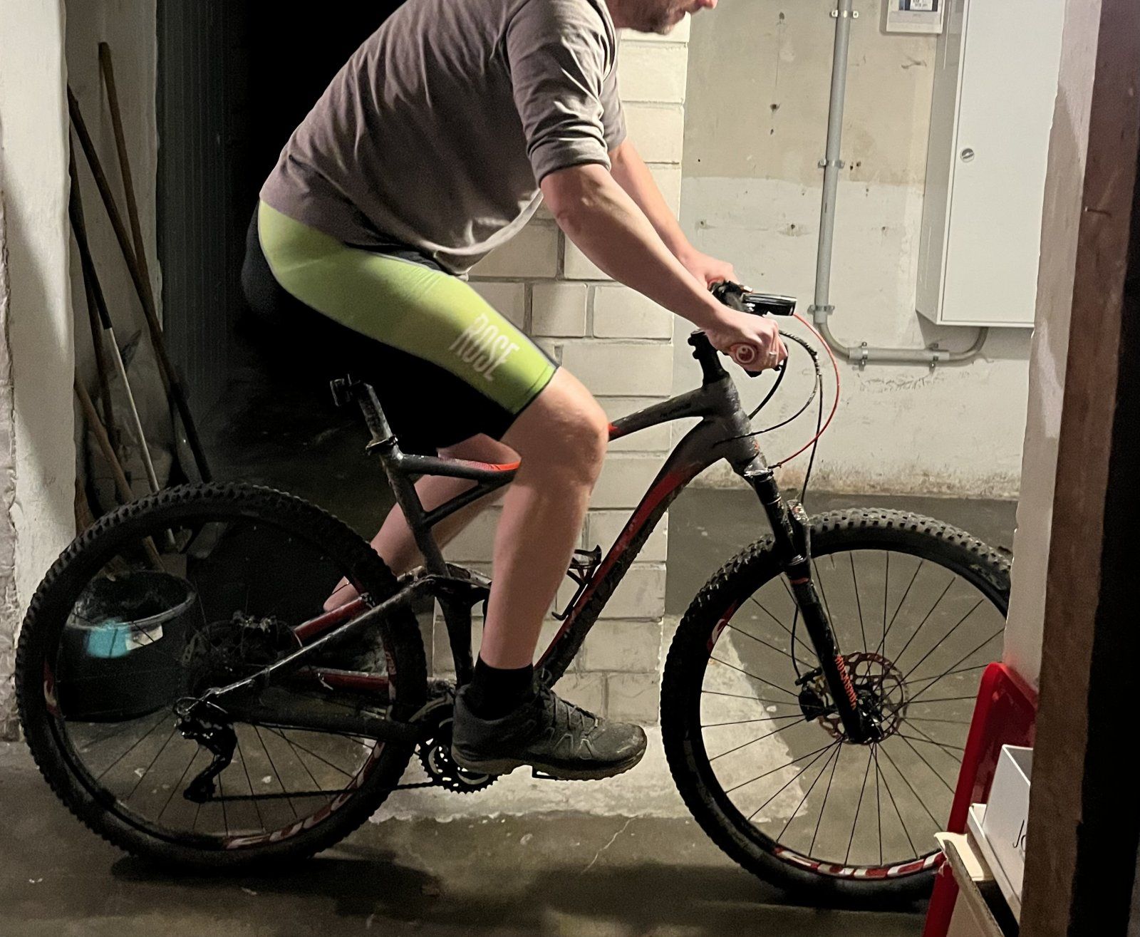

Jo. Die Geometriedaten des Numinis von 2015 sind ziemlich versteckt.
Also:
Oberrohrlänge: 646
Vorbau (glaube): 100
Sitzwinkel: 73,4
Reach: 448
Stack: 662
Steuerrohr: 150
...zu diesem Foto gehöhren...
...dann ist das GC mit zwar 20mm mehr OR, aber min. 20mm weniger Vorbau...zu kurz im Sitzen, oder?
Nö, warum? Wenn er Strecke relativ aufrecht fahren will? Sieht bei mir nicht anders aus. Was man hier nicht sieht, ist die Sitzposition auf dem Sattel - wenn er wegen versacktem Hinterbau vor gerutscht ist, kannst du dein Oberrohr vergessen.
Ich fahre allerdings 60er Vorbau und meist mit Handballen auf Lenker, ohne zu umgreifen. Muss man hier meist nicht...
Ich bin mir nicht sicher ob deine Geodaten passen, ich bin nur 5 cm kleiner als TE und mein Lux in XL passt mir fast Perfect, könnte für mich etwas mehr Stack haben und das GC ist um einiges größer als mein Lux , von daher muss ich fast sagen , das GC passt Perfect
