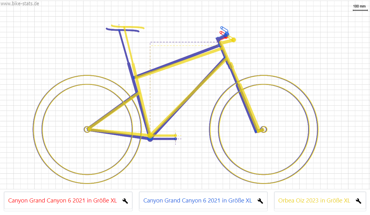

Also ich hab mal mit bike-stats gespielt. Soooo heftige Änderungen sind gar nicht notwendig. Vorbau neu 70mm +6 Grad - Lenker neu 25mm Rise und schon sieht es ganz anders aus! Das gelbe Rad ist zum Vergleich das aktuelle Orbea Oiz. Da kannst du sehen/ahnen, warum ich das Occam und nicht das Oiz genommen habe.
Vollkommen richtig, man baut auch kein zu kleines Rad damit um, Habicht schon zu Snfsng geschrieben, mit nem positiven Vorbau und nem Rise-Lenker holt man 7-10 cm raus und die Sattelüberhöhung ist Geschichte, finds irgendwie komisch das hier schon wieder über ein neues Bike nachgedacht wird
