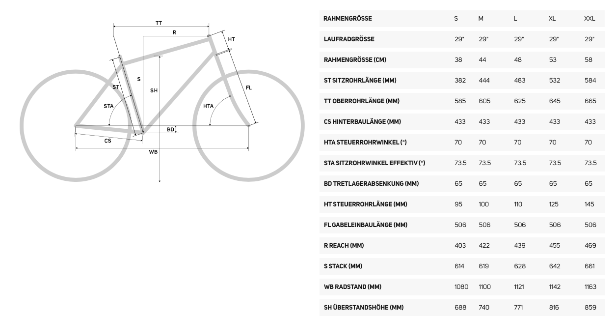

Gehen wir mal von diesen Geometrie-Daten in XXL aus: Merida Big Nine NX Edition
  • Durchmesser ist 30.9 mm / Welche Länge der Dropper müsste ich denn bei meiner Größe kaufen? Versuche es gerade selber auszurechen, aber ich scheitere etwas.

Mit der 150 Dropper wird es ein enges Modell bei einer Sitzrohrlänge von 584. Sage mal pauschal eher nein.

Schrittlänge x 0,885 = Sitzhöhe (Sattel oben) ab Tretlagermitte - (Kragen + Stützenkopf + Sattel)
Mal ein Schaubild zum Verständnis, auf die schnelle aus dem Netz
aHR0cHM6Ly9mc3RhdGljMS5tdGItbmV3cy5kZS92My8yMS8yMTIwLzIxMjA1NTktcGlvdzhyNzU1amgxLXRyc3NlYXRwb3...jpg
Bei dir also 91cm Schrittlänge x 0,885 = 80,5cm ab Tretlagermitte - 58,4 cm Sitzröhrlänge = 22cm bis zum Sattel oben !
Hab mal auf die schnelle die drei Sattelstüzen im Keller gemessen. Bei allen ist der Kragen ca. 2,2cm jedoch gibt es Unterschiede vom Kopf und Sattel drauf.
Transfer mit Ergon Sattel ca. 6,5 cm
Contec mit 66 Sick Sattel ca. 8,5 cm
TranzX mit Cube Sattel ca. 8 cm
Ist nicht super genau gemessen und die Formel ist auch etwas Theorie. Jedoch bleiben nach meiner Rechnung zwischen 134-113mm was die Dropper Hub haben darf.
Das beste wird wohl sein, wenn das Bike da ist, an der starren Sattelstütze mit Sattel und exakt eingestellter Sitzhöhe nachzumessen, was möglich ist. Alles andere dürfte zu unsicher sein.
Das würde ich auch sagen. Die One Up Dropper hat im Übrigen eine sehr geringe Höhe oben. Ich hab in meinem S Rahmen mit Sattelauszug von 22,5cm eine 150er untergebracht.
Oben Unten
