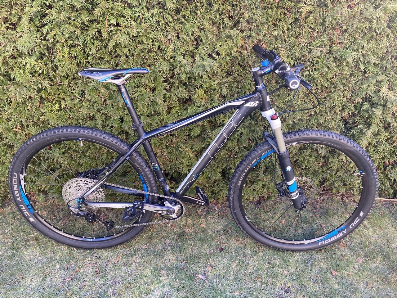

bei meinem Cube LTD Pro 29er Hardtail ist der Antrieb fällig und muss gewechselt werden.
Bei dieser Gelegenheit würde ich gerne von 3x10 auf 1x11 umstellen.
Mein aktuelles Setup war bisher:

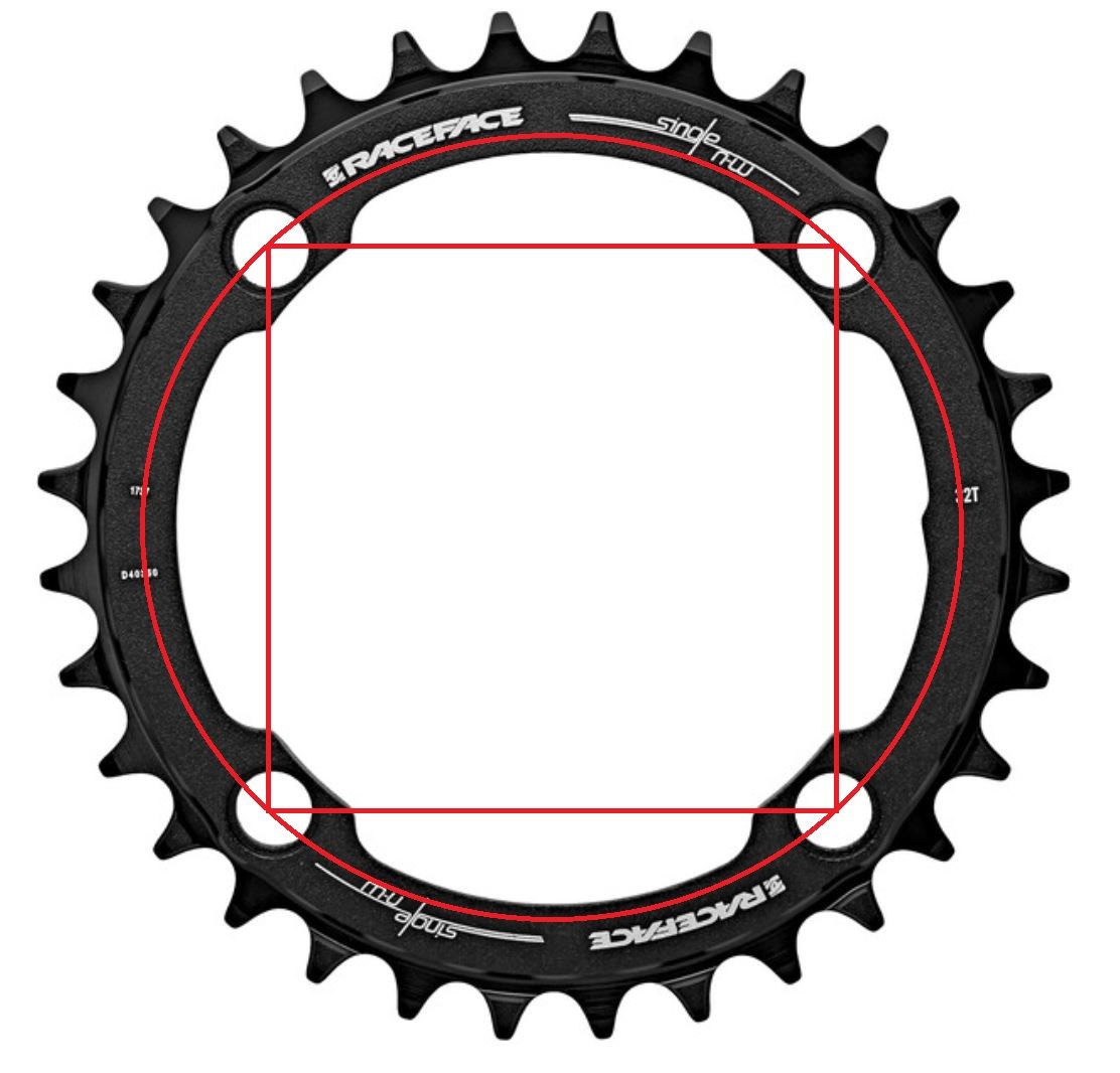

Was nicht passt ist das Kettenblatt. Das Kettenblatt hat zwar Lochkreis 96, aber asymmetrisch und deine Kurbel braucht Lochkreisdurchmesser 96 symmetrisch. Hier wären welche:

Danke auch für den Hinweis zum Kettenblatt - wusste nicht dass es bei LK 96 nochmal Unterschiede bzgl. der Symmetrie gibt. Woran erkenne ich denn ob ein Kettenblatt (a)symmetrisch ist - z.B. bei diesem hier?
Der Lochkreis ist bei beiden Blättern gleich, die Löcher liegen einmal an den Ecken eines Quadrats (=symmetrisch) und einmal an den Ecken eines Rechtecks (=asymmetrisch):

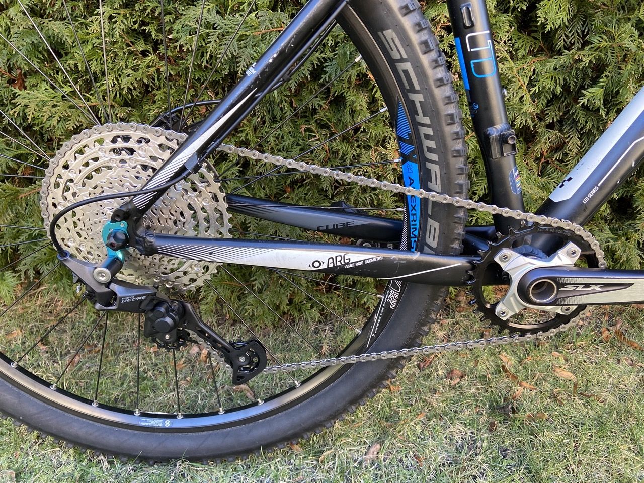

Gestern sind die Teile gekommen. Ich habe gleich alles montiert. Dank euch hat das auch einwandfrei funktioniert. Hier das Ergebnis:

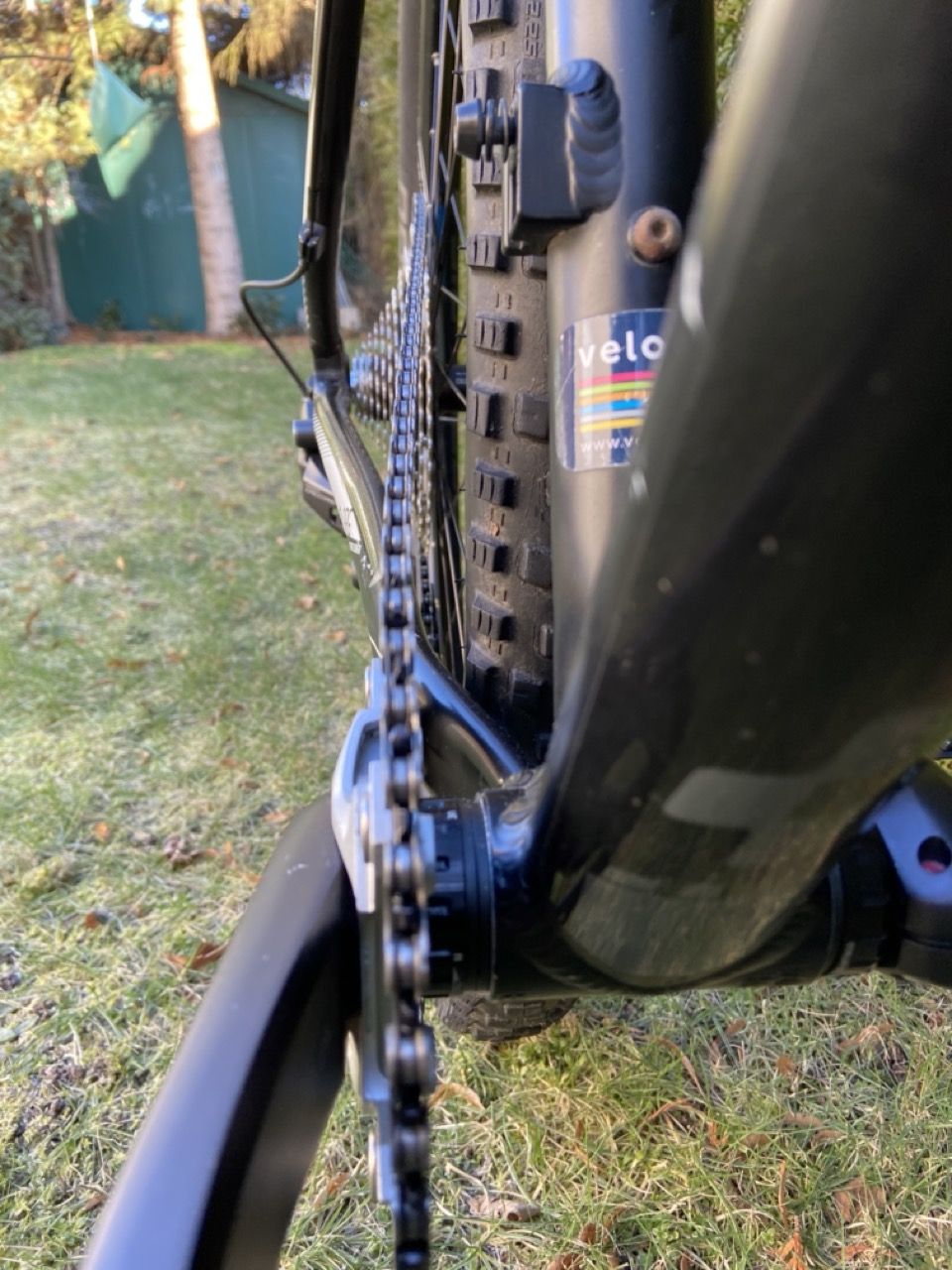

Etwas Fein-Tuning ist jedoch noch nötig. Die Kette läuft auf den größten 2-3 Ritzeln ziemlich schräg und macht dabei entsprechende Geräusche (rattert und schleift).
Mal schauen, ob ich das über die Einstellung der Schaltung gelöst bekomme oder ob ich was am Kettenblatt anpassen muss.

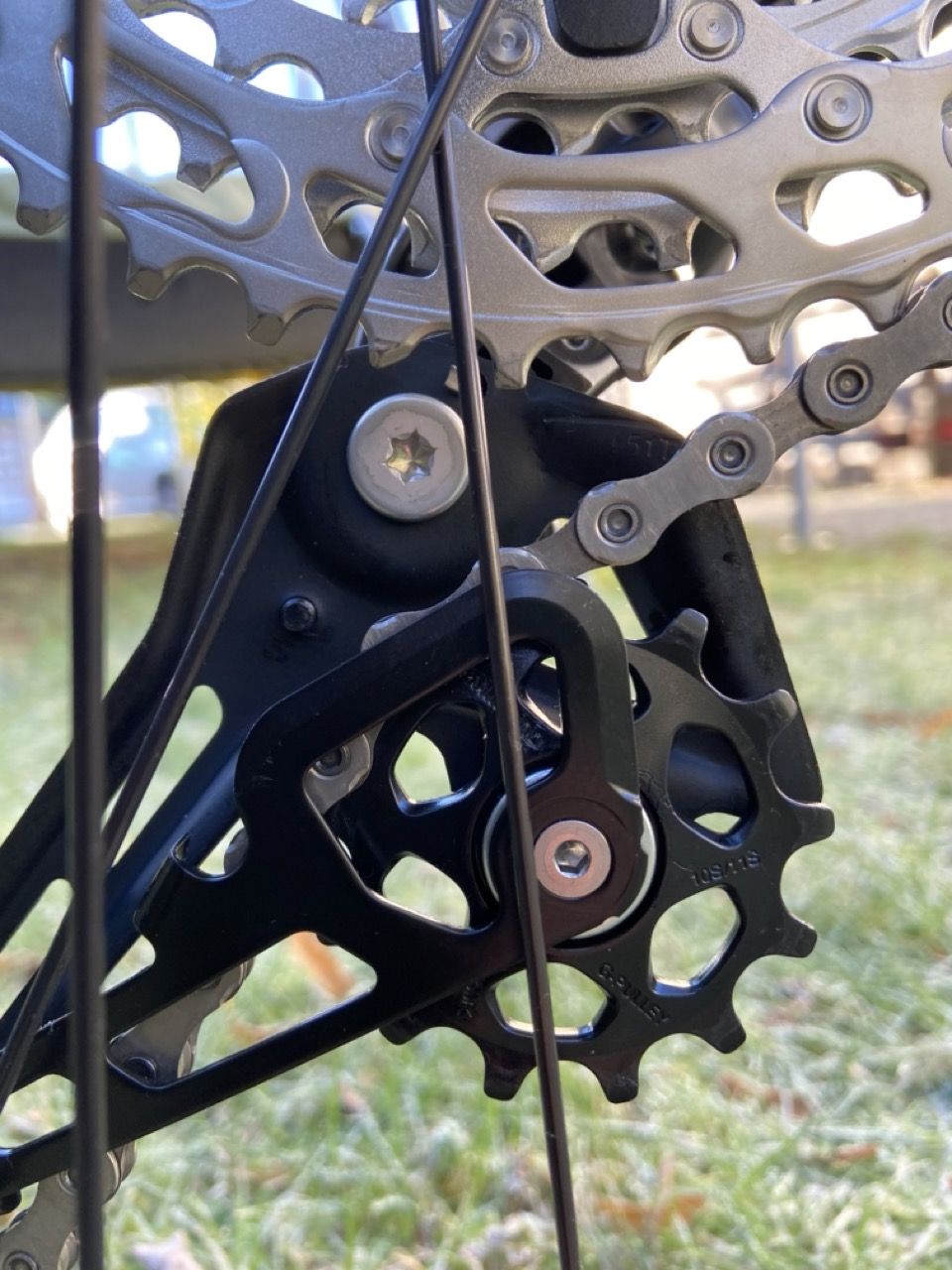

  • Beim Schaltwerk habe ich zwar die Endeinstellschraube komplett raus gedreht, jedoch ist die Markierungslinie noch zu weit vom größten Ritzel entfernt (siehe Foto).
  • Beim Kettenblatt sehe ich aufgrund des geringen Abstands zur Kettenstrebe nur die Chance eine Nummer kleiner zu verbauen (32T statt 34T) und dann mit Spacern noch etwas nach innen zu kommen.
Was denkt ihr?

Ja, so ungefär habe ich das auch gemacht.
Die Spacer gab es von Truvativ. Unterlegscheiben gehen aber genauso.
Schwieriger war es dann die entsprechenden Kettenblattschrauben mit Hülse und Schraube zu finden, die genau passten. Am Ende wurde ich bei KCNC fündig.
Der Unterschied zu den anderen Hülsen ist insbesondere der, dass man die Schraube durchschrauben kann nicht nicht wie bei einer Hutmutter plötzlich Schluss ist.
Von der Bandbreite her passt das 34T Kettenblatt gerade richtig gut zum eher hügeligen als bergigen Höhenprofil das ich hier meist fahre. Die größten 2-3 Ritzel bei denen die Kette so schräg läuft, nutze ich hier eher selten. Daher lass ich das 34T KB erstmal drauf.
Die 32T Option werde ich aber mal im Sommer ausprobieren, wenn es ins Gebirge geht und ich die ganz großen Ritzel hinten intensiver nutzen werde. Der Tipp mit den KB-Schrauben wird dabei sicher helfen, Danke @Magnacus.
Ansonsten bin ich noch über zwei weitere Optionen gestolpert:
  1. KB mit Offset. Für meine Shimano Kurbel (FC-M672 Lochkreis 96mm symmetrisch) scheint es so etwas jedoch nicht zu geben!?
  2. Innenlager Distanzringe. Mein Innenlager (BB-MT800 bei Gehäusebreite 68mm) hat zwei Distanzringe auf der Antriebsseite. Könnte ich einen davon nach links umzusetzen?
1. Gibt es zum Beispiel hier:
2. Kannst du machen, wenn das Kettenblatt noch genügend Platz zur Kettenstrebe hat.
Du kannst aber auch zwischen Spiderstern und Kettenblatt Distanzscheiben beilegen. Ich weiß jetzt nicht ob Innendurchmesser 8 oder 10 passt, jedenfalls gäbe es hier diese Scheiben:
Auch hier wieder auf die Länge der Kettenblattschrauben und -Hülsenmuttern aufpassen.
Genau das KB habe ich aktuell drauf. Leider haben die Größe 30T-38T aber kein Offset.
Ich hab mal gemessen und den Distanzring vom Innenlager umzusetzen wird nichts. Aber mit ein paar dünnen Spacern kann ich das bestimmt noch etwas optimieren.
Bei der Feinjustierung der Zugspannung ist mir noch aufgefallen, dass ich nicht alle 11 Gänge gleichermaßen sauber eingestellt bekomme. Entweder schalten nur die Gänge der kleineren Ritzel oder nur die der größeren Ritzel sauber - aber ich finde irgendwie keine Zugspannung mit der alle Gänge sauber schalten.
Kann das an dem zu großen Abstand zwischen Schaltwerk und Kassette liegen? Oder ist das eher ein Symptom für ein verbogenes Schaltauge?
Das kann schon am zu großem Abstand des oberen Röllchens zum großen Ritzel liegen. Aber genauso an einem leicht verbogenem Schaltauge. Wie bringt man das obere Röllchen näher an das große Ritzel, wenn die B-Schraube schon ganz herausgedreht ist? Kette kürzen? Hier kann ich auch nur mutmaßen.
Hast du die genaue Schaltwerkeinstellung nach Montageanleitung überprüft? Oder die Kettenlänge? Hier steht eigentlich alles:
Alles was zum Thema Schaltwerk einstellen dort steht, würde ich vor dem Schaltauge überprüfen.
