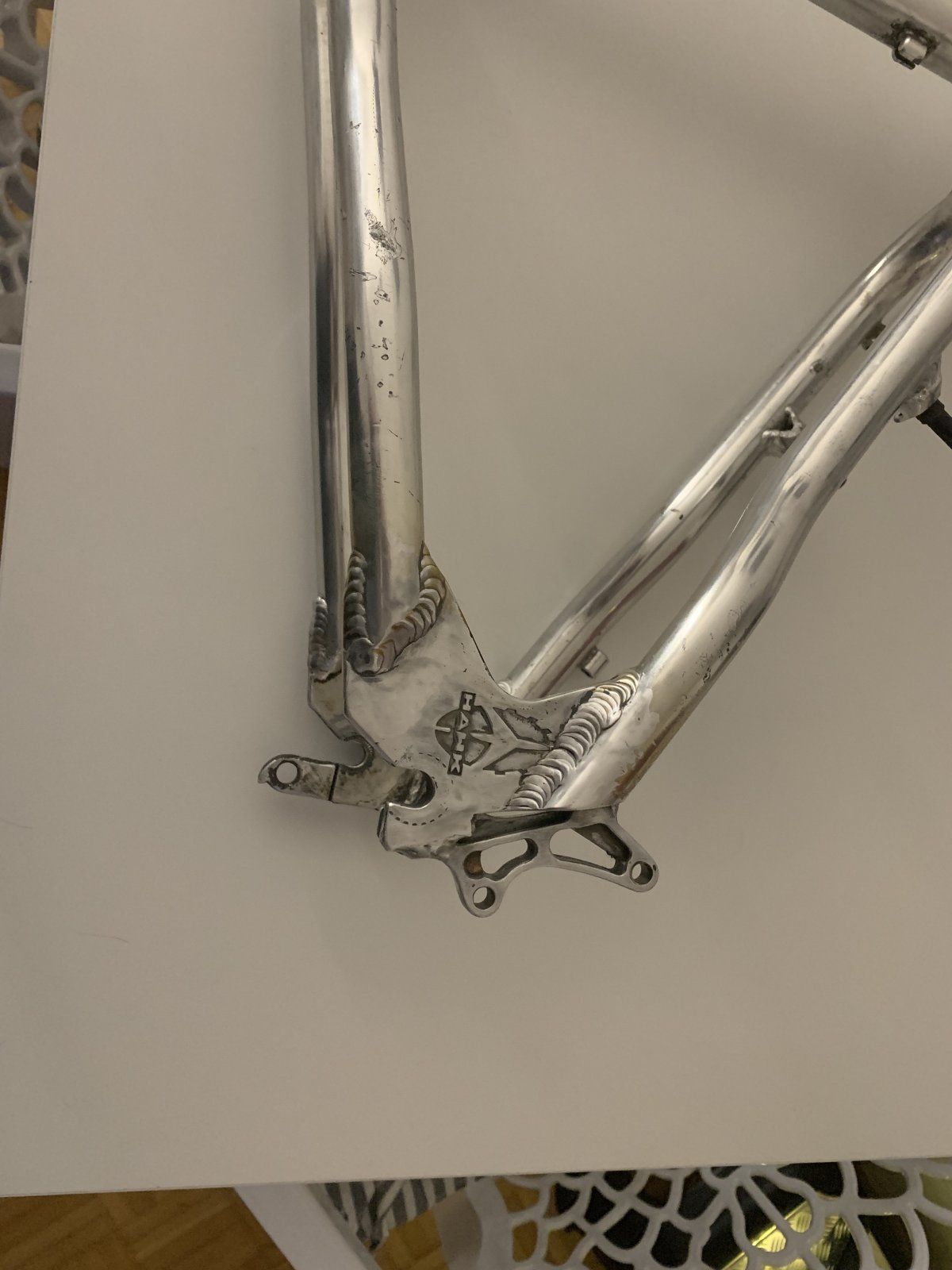

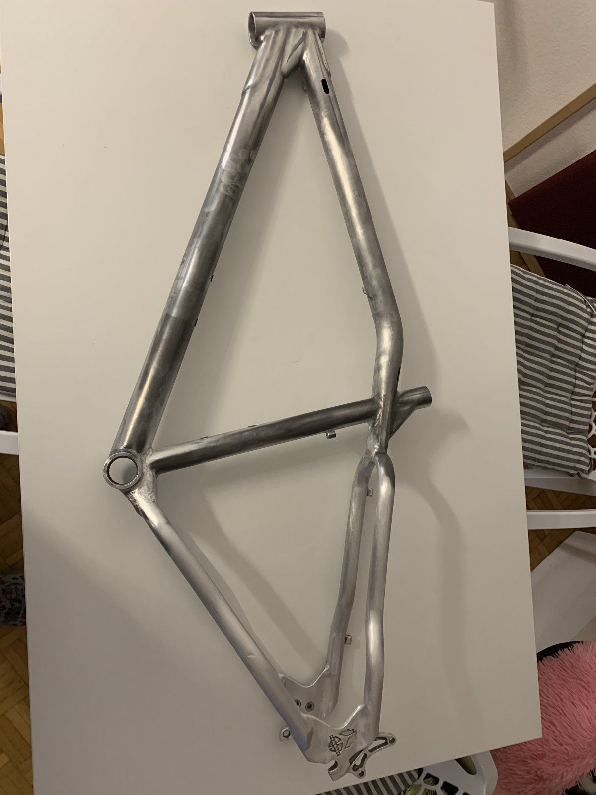

Ich baue gerade mein in der Jugend gekauftes bike wieder auf natürlich mit nicht ganz so natürlichen Teilen aber dafür mit viel liebe und Handarbeit. Hab meinen alten HAWK FAT BONE Rahmen rausgekramt und mir angesehen und wieder neu in die Form verliebt. Ursprünglich hatte ich vor ihn mit einer Rock Shox Indy auszustatten und wie vorhanden mit XT V-Brakes auszustatten aber inzwischen hab ich mich umentschieden. Wie auf den Bildern zu sehen habe ich mich etwas intensiver mit dem Rahmen beschäftigt. Als erstes habe ich von einem Schrottrahmen die Scheibenbremsenhalterung rausgeflext. Diese habe ich mit Hilfe einer Fräsmaschine freigefräst das sie in den Rahmen passt. Siehe Bilder . Diese habe ich mithilfe einer alten Schraubachse zum schweißen gebracht und wurde fachgerecht Alu geschweisst. Darauf hin überlegte ich was man machen könnte damit es echt neu und cool wirkt. Mir gefielen schon immer smooth ended Fahrradrahmen und ich entschied mich dies hier auch zu probieren. Ich sage aber im Vorraus das diese Prozedur nicht zum nachahmen gedacht ist. Dieses bike sieht am Ende nur gut aus und für mal ein bisschen am Wochenende fahren reicht es vielleicht . wie früher für Trial geht es nicht mehr das Material ist inzwischen zu schwach über die Zeit. Microhaarrisse sind nicht zu unterschätzen. Zumindest alle Schweißnähte abgeschliffen bzw. gefräst. Dann von Hand mit Schleifpapier alle Unebenheiten rausgeschliffen. Echt keine schöne Arbeit. Danach mit einer lammfellscheibe und polierpaste Hochglanz poliert. Das Ergebnis war schon cool sieht aber langweilig aus deswegen nach Original Aufklebern gesucht und natürlich nichts gefunden. Daraufhin in der örtlichen Plotterfirma nachgefragt aber zu teuer und nicht machbar laut deren Aussage, zu feinteilig. Also in Amerika selbst einen Folien Plotter gekauft. Die Aufkleber sehen echt gut aus warte jetzt aber auf die richtige Folie. Update folgt

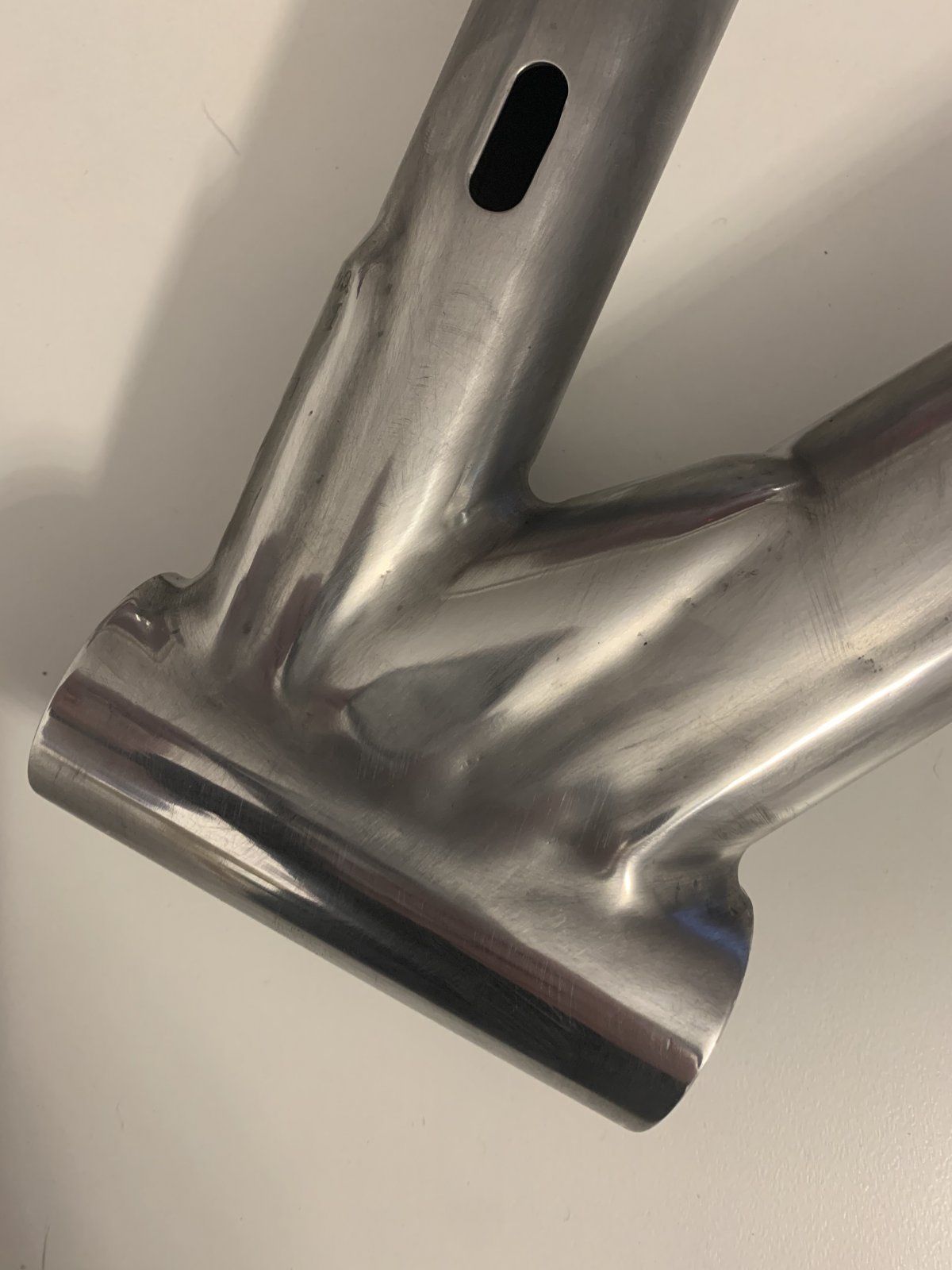

Hier nach dem von hand die Schweißnähte verschleifen.

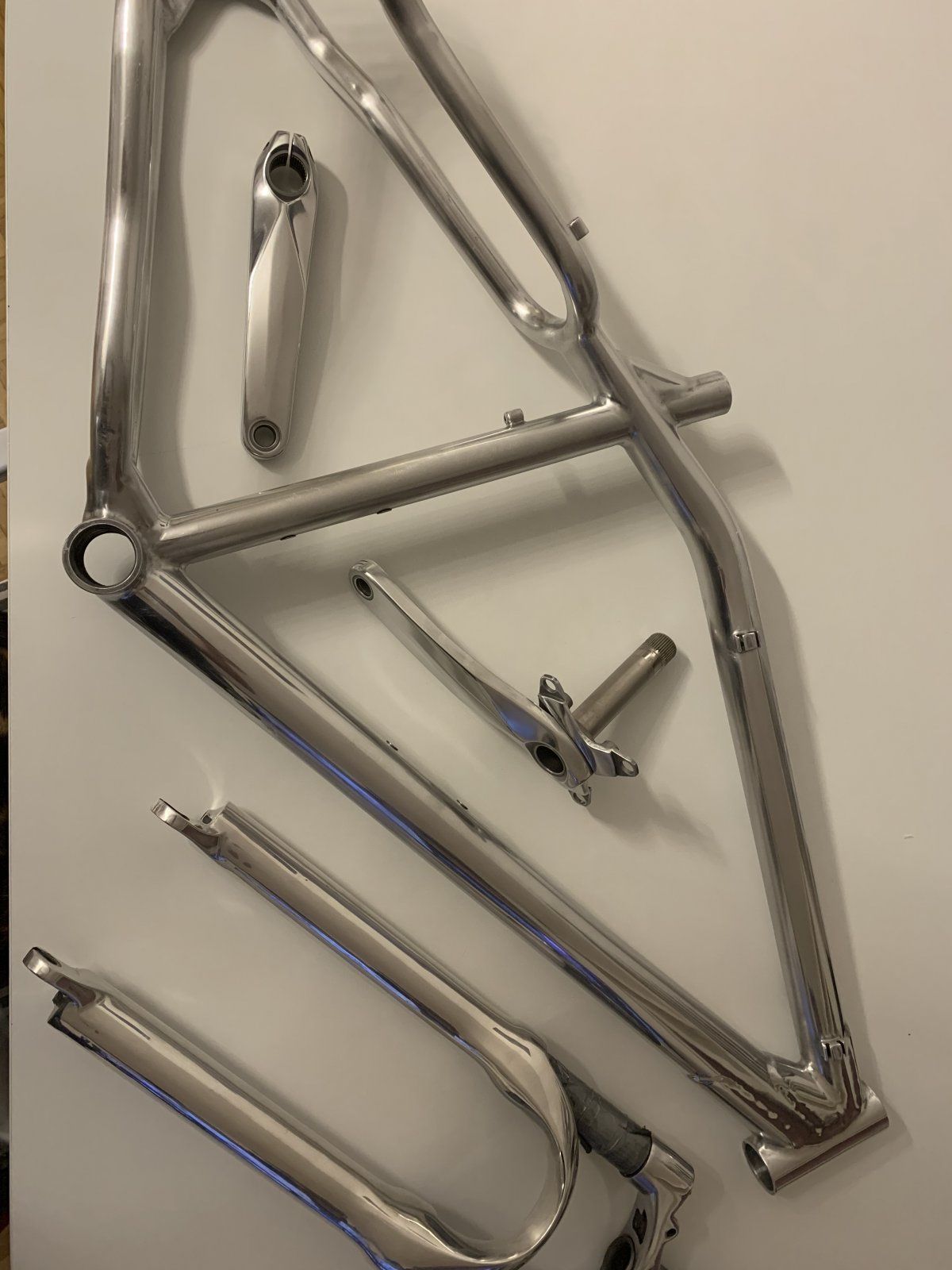

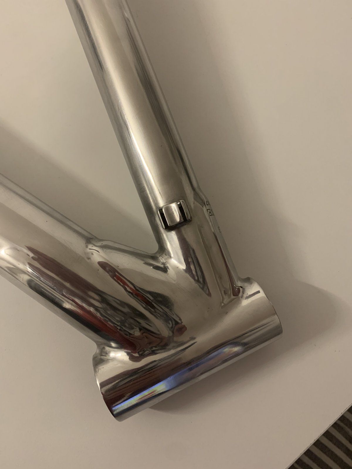

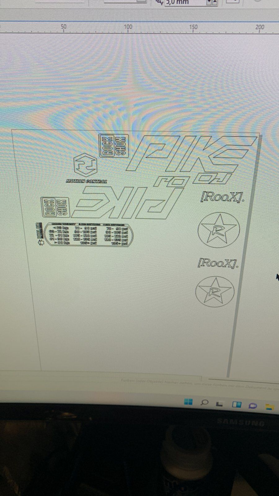

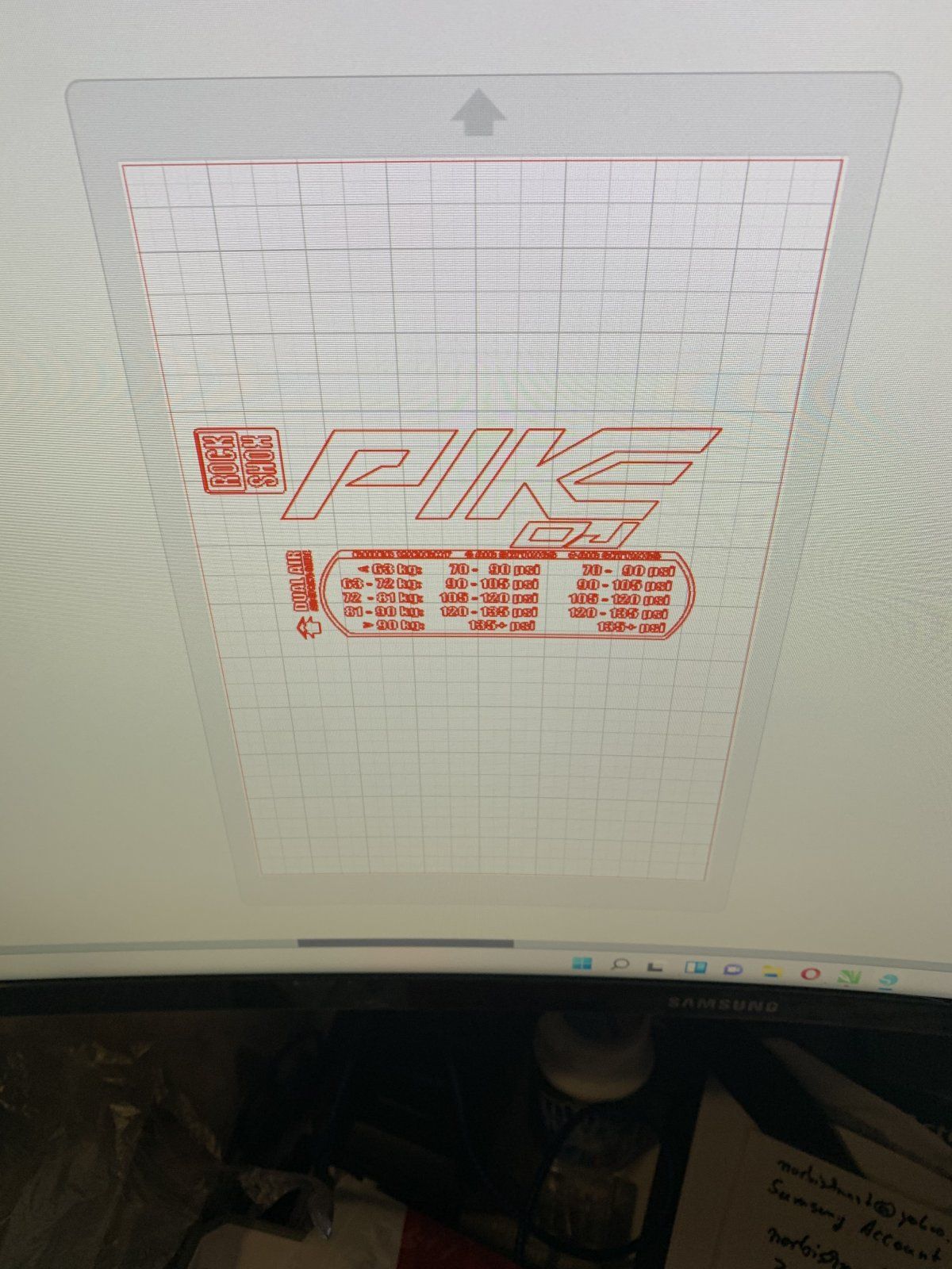

Habe nun entschieden das ich eine rock shox einbaue und diese auch vom lack befreie damit ist zwar die gewährleistung hin, aber nach 10 Jahren kann ich das verkraften. Bisher immer noch dicht hoffe nach dem wieder zusammenbauen wieder dicht. Aber das Risiko muss ich eingehen. Was ich nicht empfehlen kann ist mit einer schwabbelscheibe den lack zu entfernen. Man braucht ewig zum polieren, lieber von Hand abschleifen. Die Aufkleber mache ich dafür auch selbst nach. Hab zwar welche aus China bestellt aber die gefallen nicht von Farbe und Größe damit wieder mein Plotter angeschmissen.
Hab den Rahmen gemessen und war erstaunt er wiegt unter 2kg für einen 22jahre alten Rahmen ist das verdammt gut . Also genau 1905gramm gemessen. Mit lack und Aufklebern wird er ca 2 kg wiegen.
Hab die alten Kurbeln auch vom Lack befreit. Werde den Original Aufdruck wieder erstellen und dann alles mit 2 Komponenten Klarlack schützen.

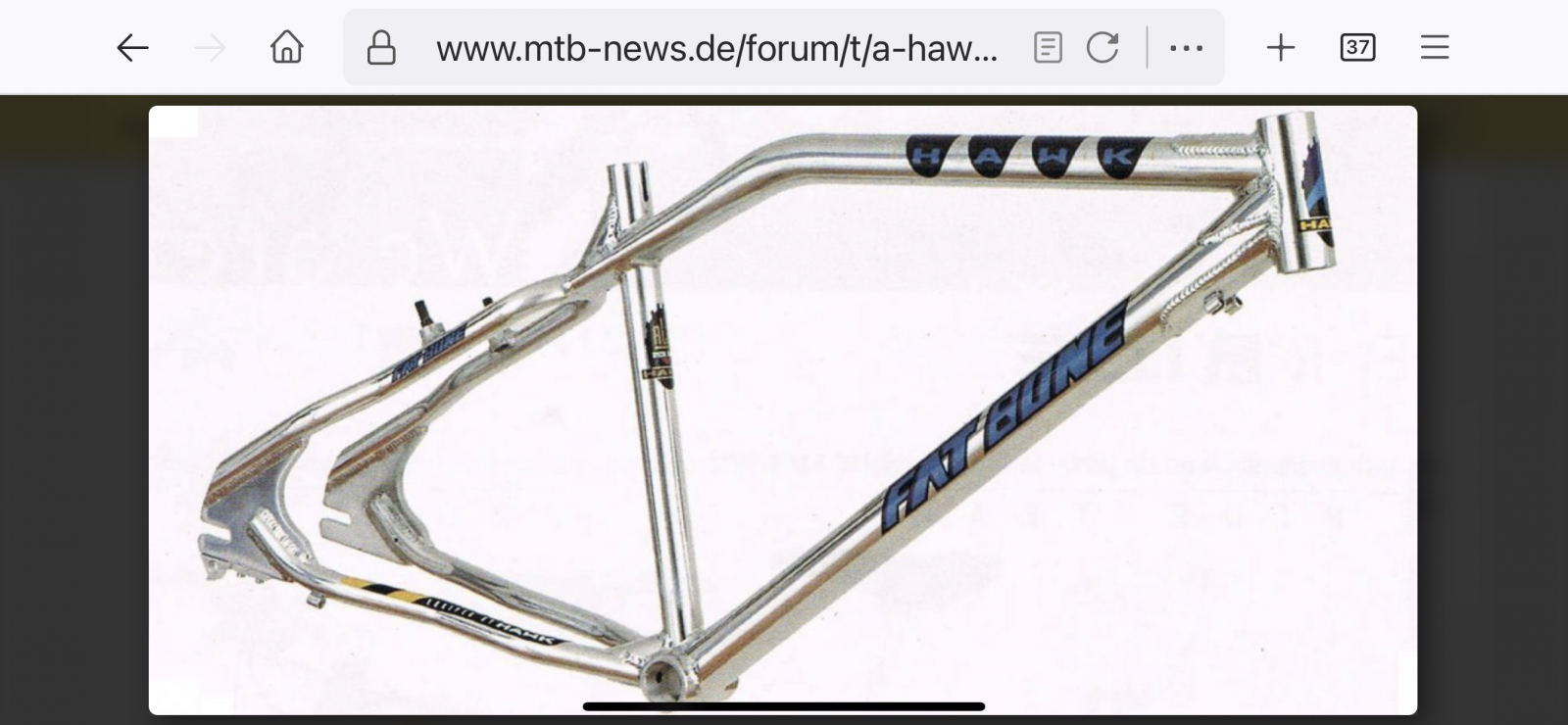

Nettes Projekt, ein Fat Bone hatte ich früher auch mal (leider verkauft) und hatte dann auch den Plan es (anderen Rahmen, gleiches Modell) wieder aufleben zu lassen.
Erst nur poilerte/silberne Teile geplant gewesen...
Und dann doch in Richtung Farbe gegangen:
Habe es dann aber nicht fertiggestellt und lieber an meinen anderen Projekten weitergebaut. Aber die Kombination mit RooX gefällt mir - das war stimmig. Es hat dann @ZiggyMason übernommen und aufgebaut. Hier gibt es die ganze Geschichte dazu:
https://www.mtb-news.de/forum/t/a-hawk-fat-bone.921619/
