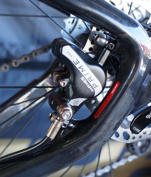

ich hab erst kürzlich gelesen (wo genau find ich nicht mehr), dass die neueste PRIME besonders wenig vibrationen verursacht.
am bremssattel sind zwei madenschrauben zu erkennen (oben und unten quer zu den befestigungsschrauben M6). kann mir von euch jemand sagen was die funktion der schrauben ist???
Dabei seit
11. Februar 2011
Punkte für Reaktionen
50
Die Madenschrauben dienen zum justieren des Bremssattels, eine geniale Idee von Hayes.

fahr die prime pro nun seit ende letzten jahres. zugegebener maßen hatte ich anfangs probleme. die kolbn waren undicht. das wurde auf garantie aber gemacht und seit dem läuft sie das ganze jahr ohne probleme. habe eine the one zum geb bekommen. habe die verbaut udn nahc einem tag wieder abgebaut und die prime wieder verbaut. ergonomie und einstellmöglichkeiten sind bei der hayes einfach viel besser.

Bekomme die einstellerei auch ohne die Beiden Madenschrauben hin :D:D
Fahre die Prime pro mit ner Hope Saw scheibe vorne ( 203mm) hinten orginal Hayes ...
die hope schleift ein wenig, ich denke da wo die Scheibe am Aluspider verbunden ist. Da ich aber zur Zeit nen neues bike zusammenbaue, habe ich mir zu diesen kleinen problemchen noch nicht weiter beschäftigt ...:cool:
