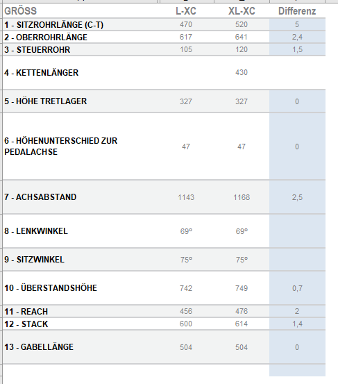

Da ich genau an der GRenze zwischen L und XL liege wollte ich mal eure Meinung hören. Sie die Unterschiede zu XL so gravierend, dass ich im Racingeinsatz da etwas einbüße? Viele sagen nimm das kleinere - aber sind die Unterschied denn wirklich so elementar unterschiedlich?
Hier die Bikeabmessungen: https://www.orbea.com/de-de/fahrrader/mountainbike/oiz/cat/oiz-m-pro

Im Vergleich zum dem Lux von Canyon muss man sagen, dass das Lux in L genau zwischen L und XL von dem OIZ liegt...

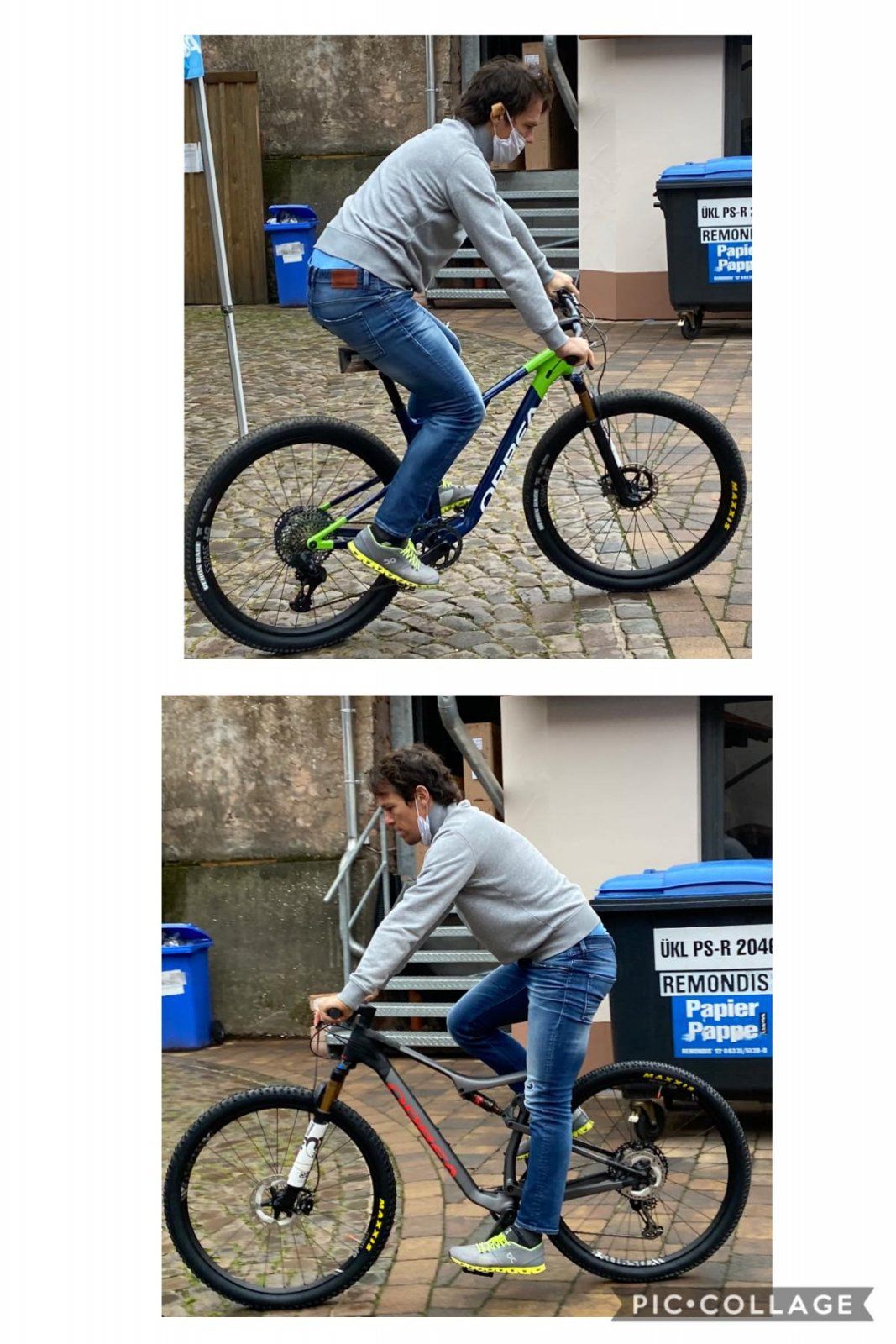

Bei einer Probefahrt kann man wohl schlecht die Agilität testen oder? Gut kleine Kurven etc merkt man schon. Ich schwanke echt immer noch. Hier mal so eine Gegenüberstellung L (obere Bild) und XL ... Es soll ja auch optisch passen :) - ich tendiere zum L... Sieht aber irgendwie klein aus an mir ... Bei dem XL ist aktuell auf dem Foto ein 100er Vorbau - den würde ich wenn dann auf 65 verkleinern - sollte es das XL werden
Das untere Bild wirkt optisch stimmiger. Könnte aber auch am anderen Aufnahmewinkel liegen. Ist das das XL?
Ich tendiere grundsätzlich zu längerem Reach bei kürzerem Vorbau.
Im unteren Bild haste fast einen schönen 90° Winkel zwischen Arm und Oberkörper.
Ja, das untere ist das XL. Es wirkt stimmiger - die Frage ist halt, nehme ich mir Agilität und habe Mehrgewicht gegenüber L? Echt eine schwierige Frage ... Alle Racer sehen mich auf L bzw. sagen nimm immer das kleinere ...
Die neue Erkenntnis in dem Bereich ist, dass Gewicht nicht alles ist, sondern Geometrie und gutes Rollen wichtiger. Welche Form der Agilität meinste denn mit dem XL nicht zu haben? Sobald Du Geschwindigkeit hast, ist die größere Länge eher ein Vorteil. Bei Spitzkehren nicht, wobei ich nicht glaube, dass hier der Unterschied so relevant ist.
Was mir auf dem L Bild auffällt, du greifst sehr tief runter mit den Armen. Deine Haltung sieht mir überhaupt nicht stimmig aus.
Du willst doch ein Racebike. Beim Rennen "eierst" doch auch nicht wie auf dem ersten Bild um eine Kurve oder ;) Da fährst doch auch aktiv mit Gewichtsverlagerung etc.

Nachdem ich auch "Ahnungsloser" nun 10 Minuten die 2 Fotos betrachtet habe und genauso lang die Geo-Daten des Oiz "studiert habe, rate ich auch zu XL (... und wer mich häufiger liest, weiß, das ich nicht der Freund von zu großen (langen) Bikes bin :D).
Der TE hat in Bezug auf seine Körpergröße relativ kurze Beine, das heißt, er braucht für sich auf dem Bike genügend Platz zum agieren. Man sieht es bereits auf den Fotos. Der L Rahmen reicht dafür nicht aus.

Für den TE aber nicht. Denn, das ist mir auch aufgefallen, er hat relativ lange Arme (im Gegensatz zu mir).
Ich bleibe also dabei, für den TE ist XL die passendere Größe.

Die Wendigkeit eines Bikes wird überhaupt nicht durch die Rahmengröße beeinflußt. Die 2,5cm Unterschied im Achsabstand merkt man gar nicht.
Die Wendigkeit wird vielmehr durch die Länge der Kettenstreben bestimmt. Mit 430mm bei allen Rahmengrößen hat das OIZ einen Mittelwert. Ist also nicht träge, aber auch nicht hyperagil. Das ist gut für ein Marathonbike, denn es wird gut klettern (Marathons werden nicht bergab gewonnen;)).
Die zweite "agilitätsbestimmende" Größe bei Bikes ist der Lenkwinkel. Mit 69° hat das Oiz einen typischen, modernen XC Bike-Wert. Wäre er flacher, würde das Lenkverhalten träge werden und beim langsamen bergauffahren wäre eine größere Kipptendenz des Vorderrades gegeben (man "eiert" den Berg hinauf).
Als 3. Einflussfaktor bestimmt dann noch die Vorbaulänge die "Agilität" des Bikes. Länger bedeutet mehr Laufruhe (bergab), kürzer wirkt "wendiger". Hier muss aber jeder Fahrer sein eigenes Optimum durch testen herausfinden.
