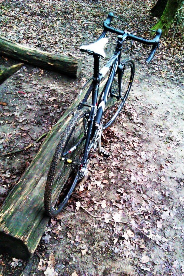

yey. es ist der c14 cross comp geworden. hier kurz dank an die leute von radel bluschke in osna. super laden und gutes team. jetzt brauch ich noch ein paar stündchen für den zusammenbau und dann steht der crosser. mir wurden dort auch semislicks empfohlen. welche es genau werden, weiß ich noch nicht, aber ich denke ich werde jene erstmal probieren und dann merken, wenns tatsächlich zu wenig sein sollte an grip. für alle die es interessiert gibts bald fotos.

so leute. ich danke hier nochmal für eure beiträge. die würfel sind nun gefallen und die kiste ist fertig; ich brauch nur noch mtb pedale, weil road dinger im matsch nicht optimal sind ;)
heute die erste runde gedreht und begeistert wieviel spaß es macht durch matsch mit vollgas zu fahren. bald mehr gibts mehr infos, wenn ich etwas zeit hab richtig zu berichten. aber bis dahin ein teaser für jeden den es interessiert:
