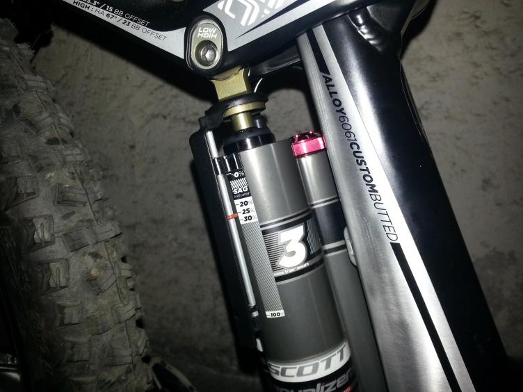

Hab hier im Forum immer wieder gelesen, dass bei dem EQ 3 der Bolzen im unbelasteten Zustand nicht zu sehen sein darf. Nun häng ich mal ein Foto mit dran von meinem (2 Tage alt). Wäre nett wenn ihr mir sagen könntet ob ich morgen den Händler zweck 4 Augengespräch aufsuchen soll :lol: oder ob der so normal aussieht.

Wenn du dabei auf dem Bike gesessen bist, dann ist alles i.O. Wenn es komplett unbelastet war, dann ist der Dämpfer defekt. Entweder den Dämpfer zu DT Swiss schicken oder das ganze Bike zurückbringen zwecks Reparatur.

Was mich aber stutzig gemacht hat ist, dass jeder Dämpfer an einem Genius bei denen so aussah. Ist das vielleicht einfach nur ein Einstellungsfehler.
Hier nochmal das Bild... Die sehen da ALLE so aus...
Auf der Equalizer 3 Seite von Scott ist der Kolben komplett drin ;)
Entweder hat dein Händler eine Serie mit Problemen erwischt oder die Dämpfer falsch aufgepumpt. Wenn man die beiden Luftkammern in der falschen Reihenfolge aufpumpt oder in der Negativkammer mehr Druck hat als in der Positivkammer, dann wird u.U. der Dämpfer beschädigt. Ein Ventil (???) wird beschädigt und als Folge fährt der Kolben nicht mehr ganz ein.

Nun zu Deinem Problem, ich hatte das selbe mit dem Equalizer 2 und das war, zumindest bei mir und einer ganzen Serie von den Dämpfern, kein Setup Problem sondern ein Werksfehler.
Ich habe das Ding zu DTSwiss geschickt und die habens behoben, läuft seit 2 Jahren stabil.

So das Genius ist wieder zuhause... Der Dämpfer wurde erneuert. Werde nun testen wie weit ich damit komme. Habe mit meinem Händler gesprochen und er gab sein Wort, wenn der Dämpfer nochmal defekt sein sollte gibt es sofort ein anderes Rad. Na dann ab auf die Piste...
