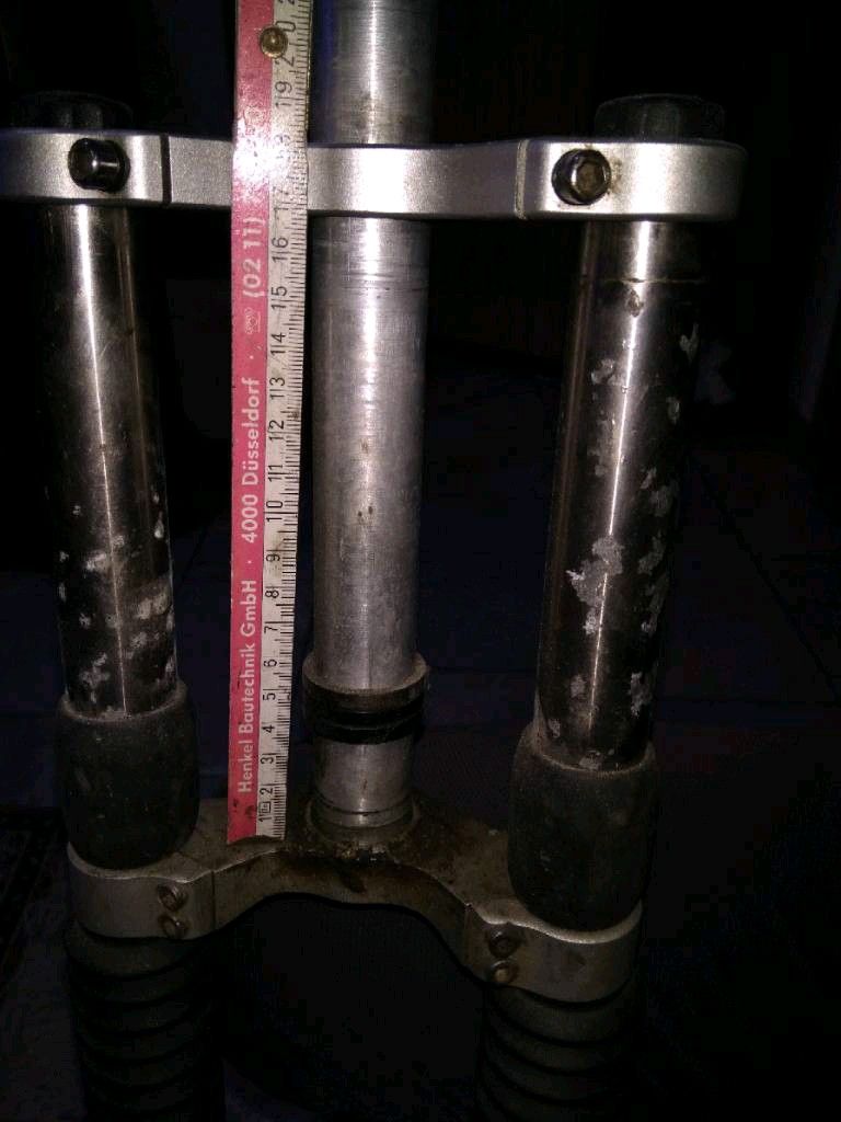

Durchmesser Jetziger Gabelschaft 2,8 cm, Länge 11,5 ohne Gewinde.

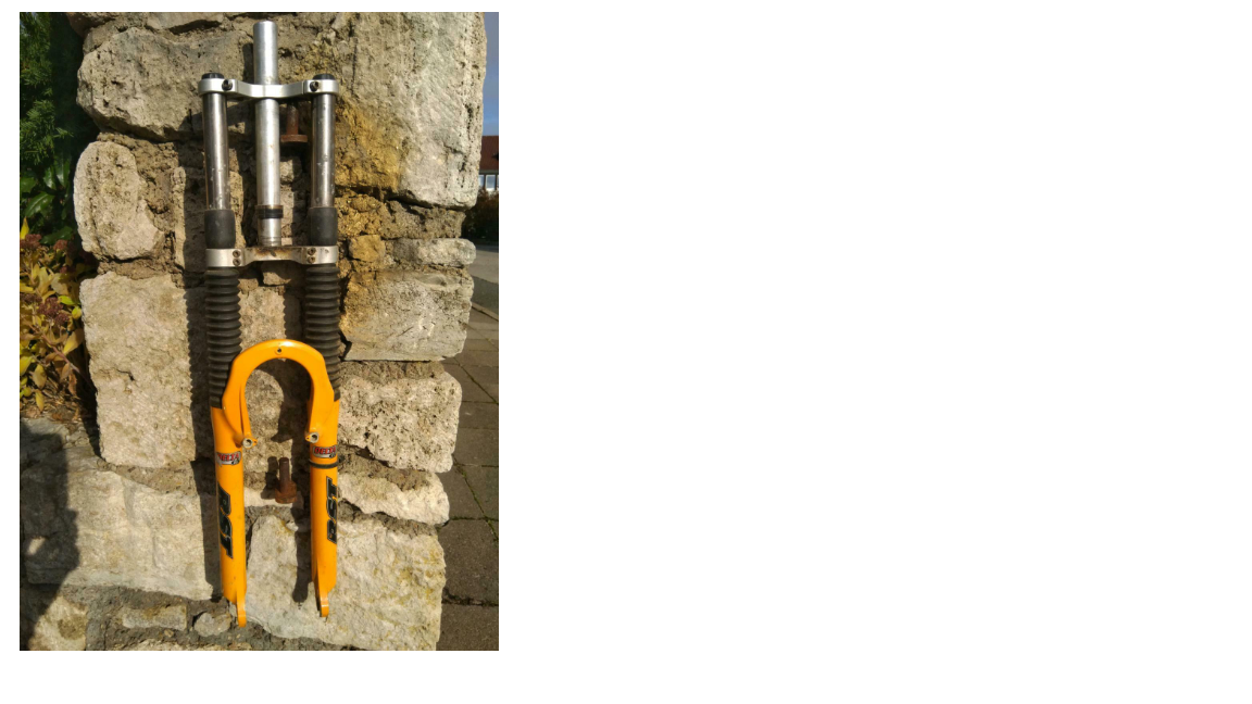

nach dem ich so nach gedacht habe und ich irgend wie kein überblick mehr habe habe ich ein paar ältere Bilder von mein Fahrrad gefunden.
Das Fahrrad ist ein Yaschima FS 26.

Ich kenn nur Rahmen, die auf einen bestimmten Federweg ausgelegt sind. Daß in ein-und-denselben Rahmen eine 60mm-Gabel und eine 200mm-Gabel gut und sicher funktioniert, kommt mir unwahrscheinlich vor.

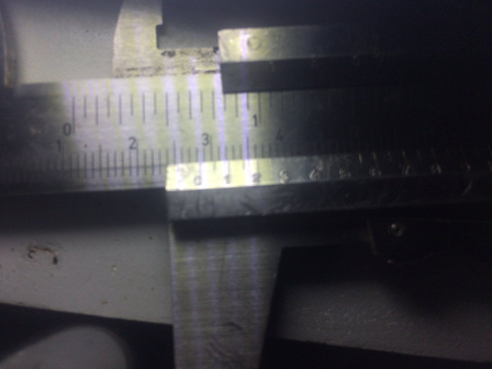

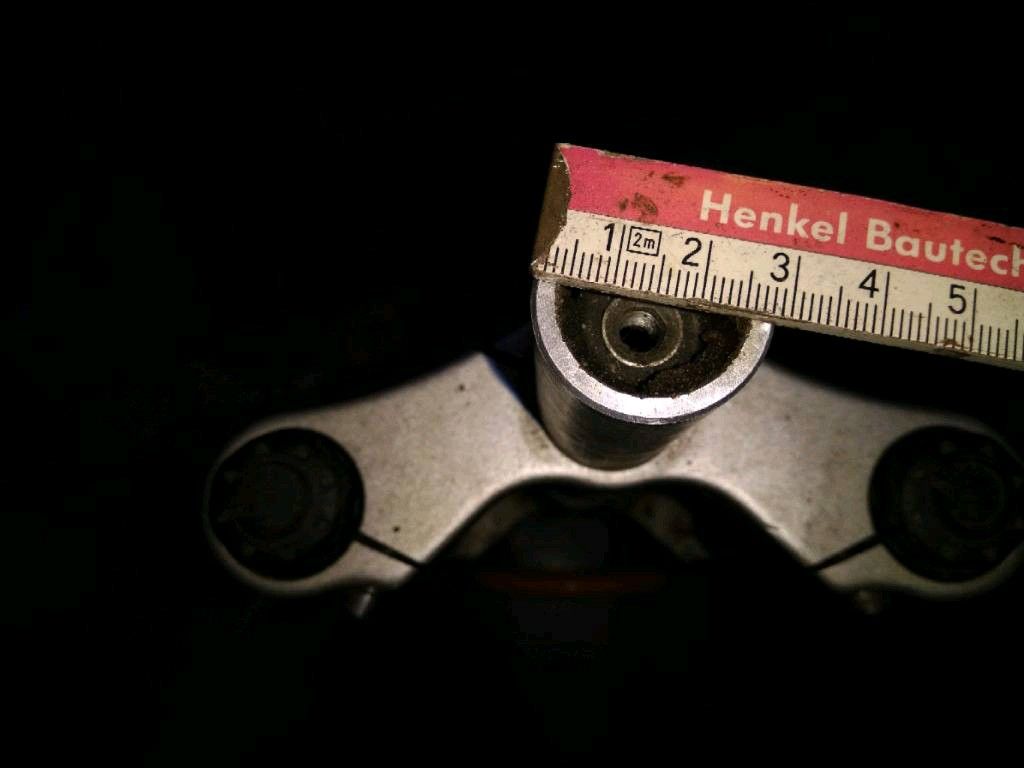

Auch wenn es Scheiß Qualität ist das ist das Steuerrohr der jetzigen Gabel mit ein Durchmesser 2,85 cm
Sieht nach 11/8" aus. Kann man eigentlich einen Schaft ohne Gewinde in einen Steuersatz für Gewinde einbauen? Lagerspiel wird ja dann über die Ahead-Schraube eingestellt.
