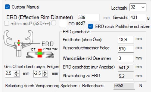

Ist das mit dem Offset so richtig eingetragen im Spokomat?
Wandstärke 3mm?

Mit dem Spokomat komme ich für jede Seite auf 260mm ohne Unterlegscheiben. Die 2mm Washer von Newman passen glaube ich nicht zum Felgeprofil,oder? Denn damit könnte ich die 262mm Speichen nochmal verbauen
