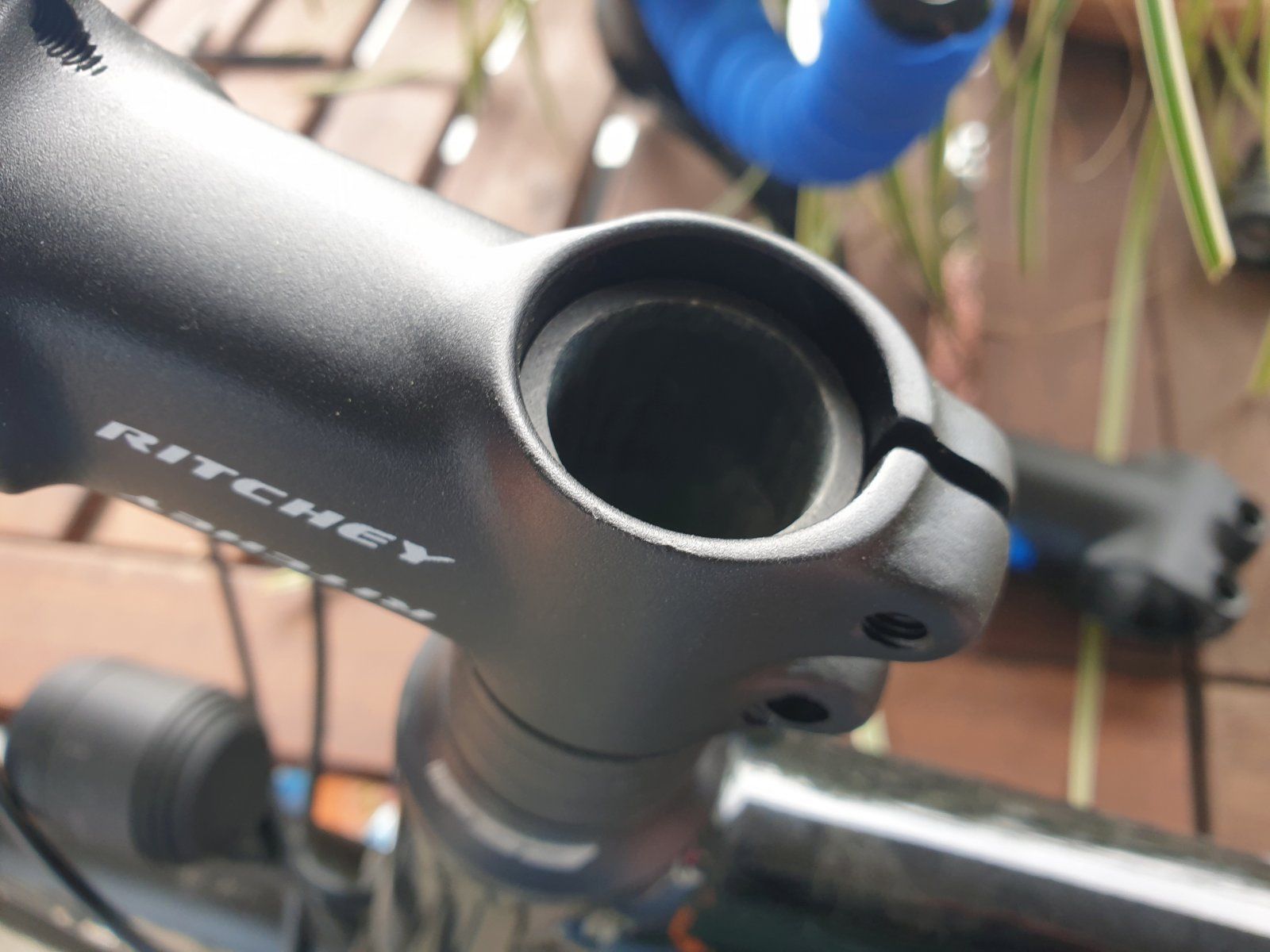

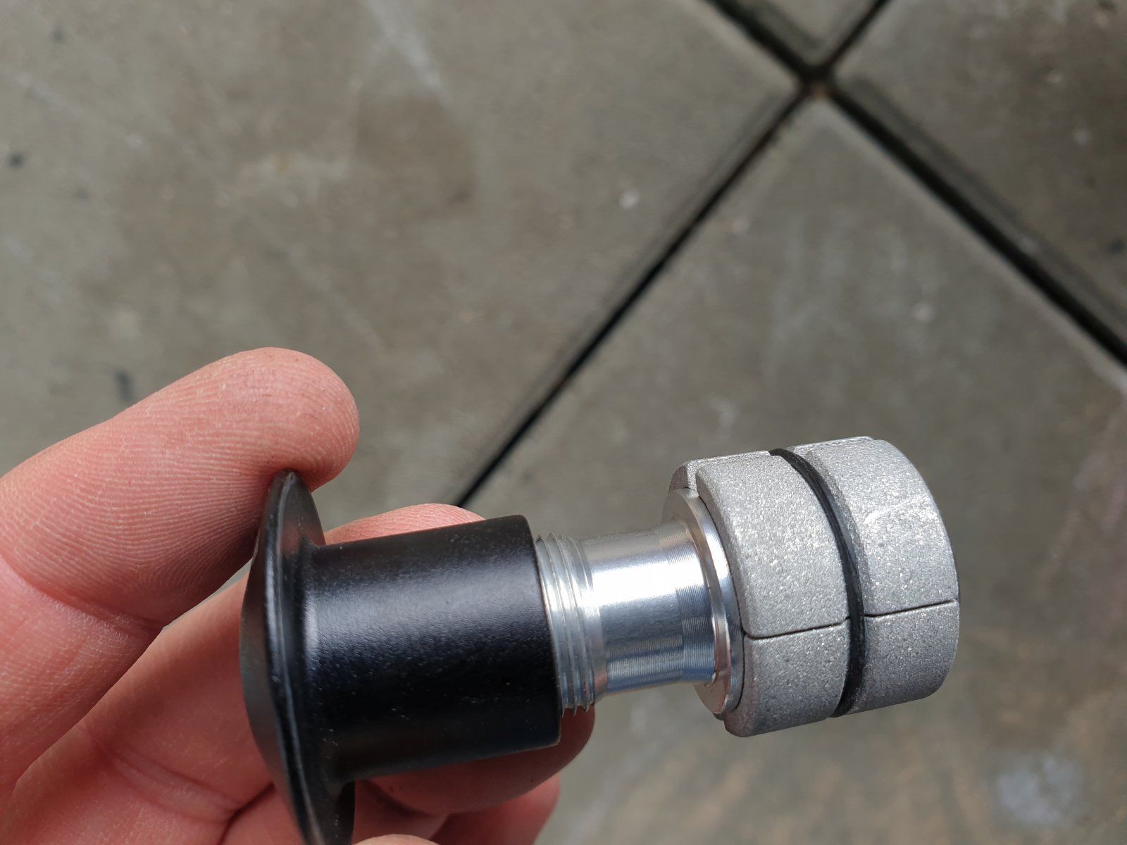

Hi, ich hab schon häufiger ohne Probleme einen Vorbau gewechselt und den Steuersatz eingestellt. Dabei gab es immer nur eine Schraube zu berücksichtigen... Bei meinem neue Bike (wohl andere Technik) gab es heute gleich einen kleinen Unfall: Ich habe nur die Schraubkappe abgeschraubt und danach versehentlich die Schraube an der unteren grauen Kralle (sorry, keine Ahnung von Fachbegriffen) gelöst, so dass diese, die normalerweise oben an der (von mir abgeschraubten) Kappe befestigt ist, in den Gabelschaft gefallen ist. Rad umgedreht, graues Teil wieder da. Meine Fragen:
Frage 1) Ich habe jetzt zwei Teile: Schraubkappe und graue Kralle. Wie genau - in welcher Reihenfolge - gehe ich jetzt vor, um den Steuersatz wieder richtig einzustellen. Erst Kralle in Schaft reindrücken, zuschrauben, dann Schraubkappe draufschrauben? Oder erst Schraubkappe und Kralle zusammenschrauben, dann in den Schaft und dann über Schraubkappe regulieren? Bin mir nicht sicher, ob ich da was falsch machen kann...
Frage 2) Womit und wie reguliere ich denn jetzt eigentlich den Steuersatz, wenn ich es korrekt mache: Über die Kappenschraube oder über die Schraube in der Kralle?
Frage 3) Der neue Vorbau ist etwas höher als der vorherige. Überstand über Schaft etwa 4 mm. Ist das schon kritisch?
Danke für Hilfe. Bitte um Nachsicht bei falschen Begriffen.

Hier wären Detailbilder hilfreich.

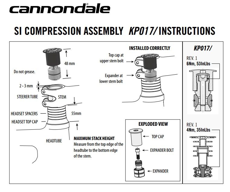

Jetzt sehe ich auch die Bilder. Das ding nennt sich expander. Dieser muss über einen inbus innnen im schaft fixiert werden, der expander spreizt sich beim festziehen der Schraube. Dann kann man die Kappe festzuhalten
Dabei seit
27. April 2013
Punkte Reaktionen
733
„Expander“ einsetzen - „Expander Bolt“ anziehen - „Top Cap“ drauf und damit das Steuersatzspiel einstellen.
