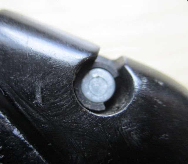

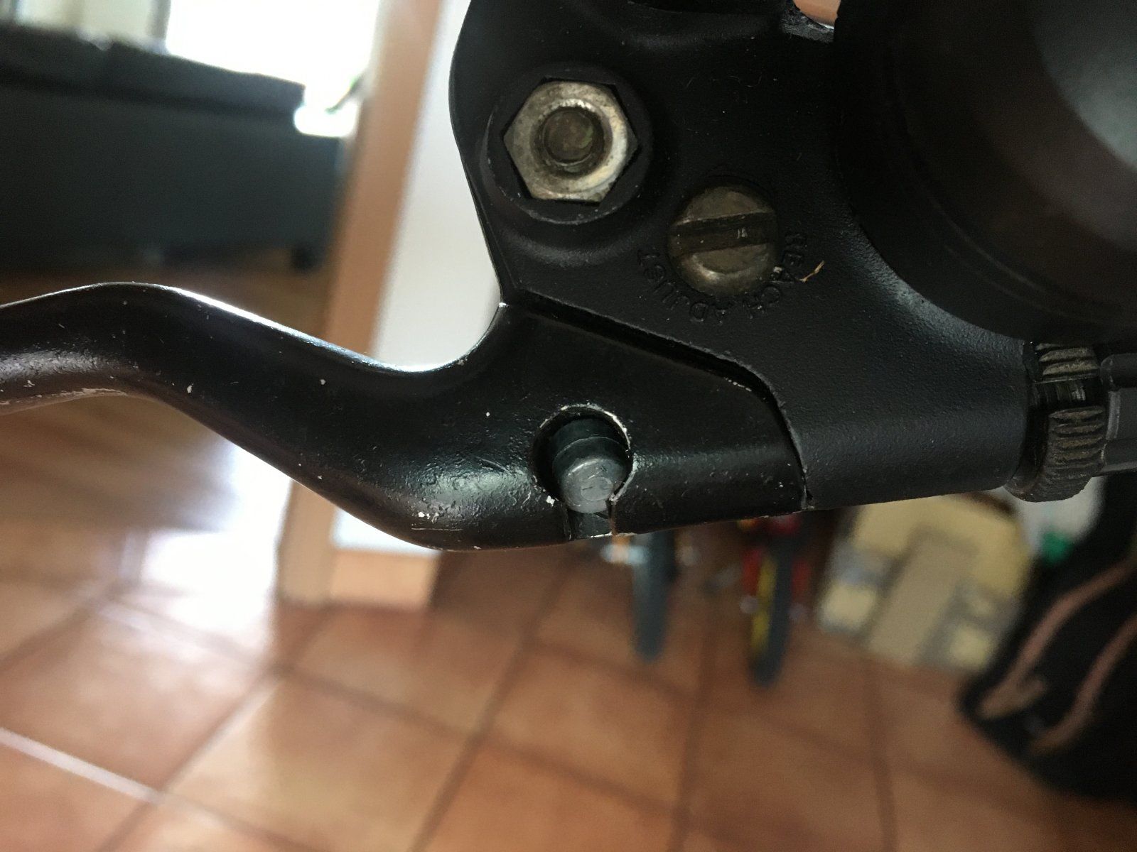

Hi,
Habe jetzt schon ewig gesucht aber keine Bezeichnung gefunden. Ich suche für meine ST M071 Deore DX BremsSchalthebel passende Bremszüge - die normalen passen zwar, aber die 7mm Walzen sind scheinbar zu klein... jetzt habe ich bei der Google Bildersuche Fotos gefunden, wo zusätzlich so eine Art halbrundes Plättchen auf den Zug aufgefädelt ist, welches den Durchmesser der Walze vergrößert und den Zug somit besser in die Öffnung am STI passen lässt...
wie nennt sich sowas?!
danke für hilfe

Ja ok, mit STI lag ich halt falsch. Wollte damit nur BremsSchalthebel abkürzen. Aber diese Korrektur führt mich nicht zum Ziel.
Hab mal n Foto gemacht von meiner Situation... Die Standard 7mm Tonne wackelt da so in ihrem Sitz herum.
Dazu noch ein Foto aus dem Internet, das dieses von mir erwähnte Plättchen zeigt...
Hierzu hätte ich gerne sachdienliche Hinweise.
btw: Schraubnippel haben auch 7mm

Für den Fall, dass beim Link von @ArSt u.U. dieser Adapter nicht beiliegen sollte: Schau doch einfach, dass du dir ein Stück Plastik- oder Alurohr mit passendem Innen- und Außendurchmesser zulegst und dann zurecht schneidest. Innendurchmesser lässt sich direkt messen, Außendurchmesser ausreichend genau abschätzen.
Danke für die Tips und vor Allem den link, genau sowas meinte ich. Hab ich gleich mal bestellt... Aufs Basteln bin ich auch schon gekommen, nur original is dann doch besser :)
Dann kann ich ja endlich mal meine ganze zusammengesammelte DX Gruppe ans Radl bauen.
Vielen dank und weiter so...!
