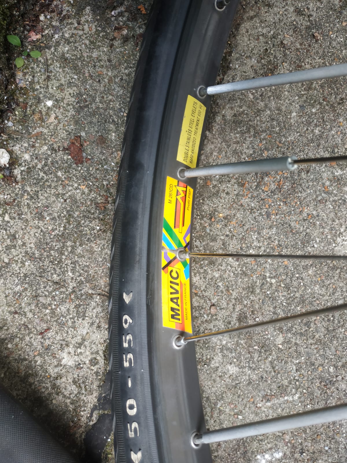

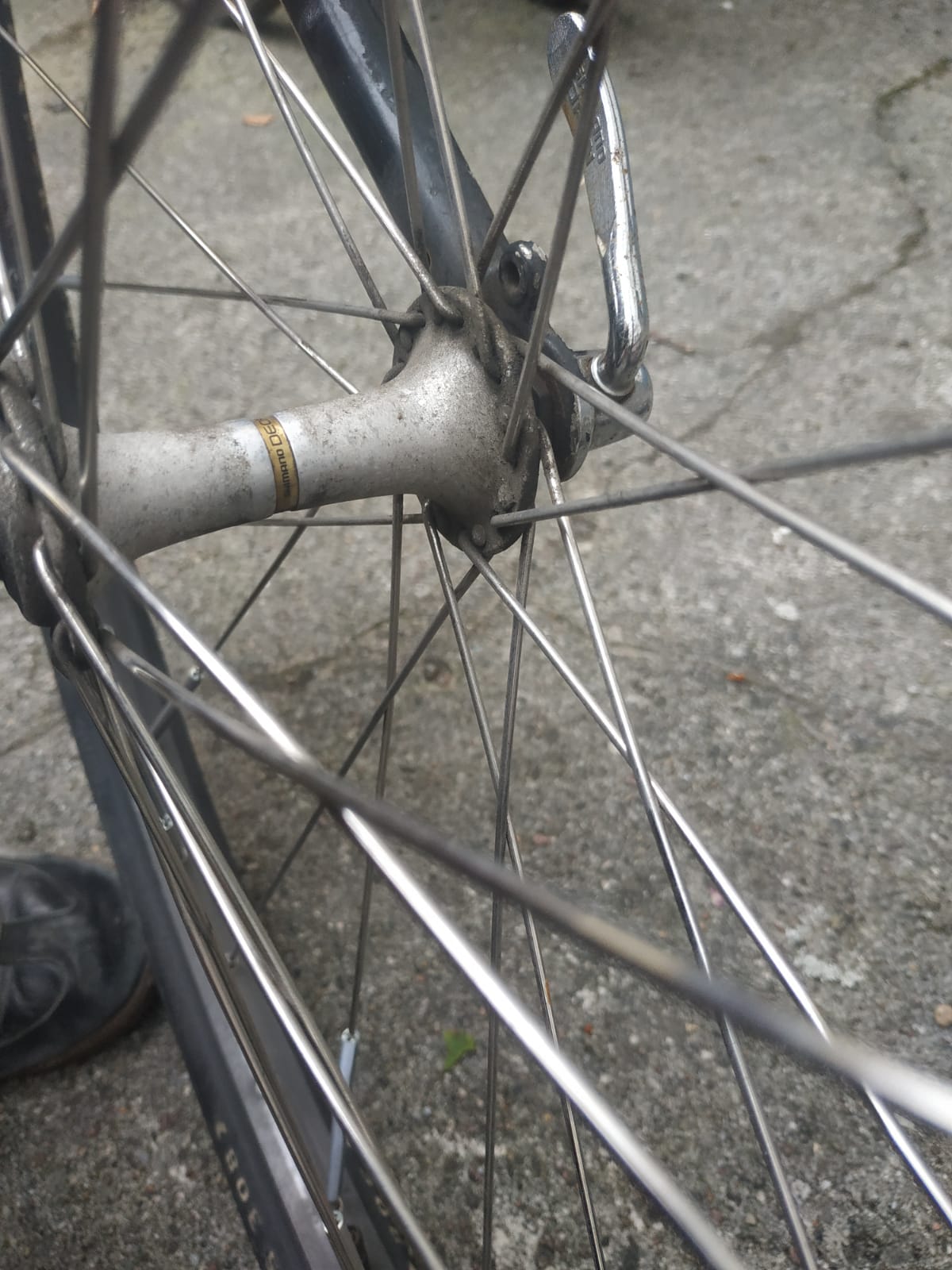

Ein paar Fotos habe ich auch gemacht, die Felgen, auf jeden Fall auch französisches Fabrikat (vorn leider seit einem leichten Sturz eine kleine acht, aber die sollte sich durch Speichen nachspannen denke ich beheben lassen). Und der Rollwiederstand der Naben ist nach wie vor ein Traum, von daher würd ich bei den Rädern bleiben. Aber Mäntel sind dringend dran, da sind schon Risse an der Seite, vom Profil ganz zu schweigen. Hier geht meine Überlegung zu etwas schmaleren "Gravel Reifen"...bin ja doch vorallem in der Hauptstadt unterwegs.

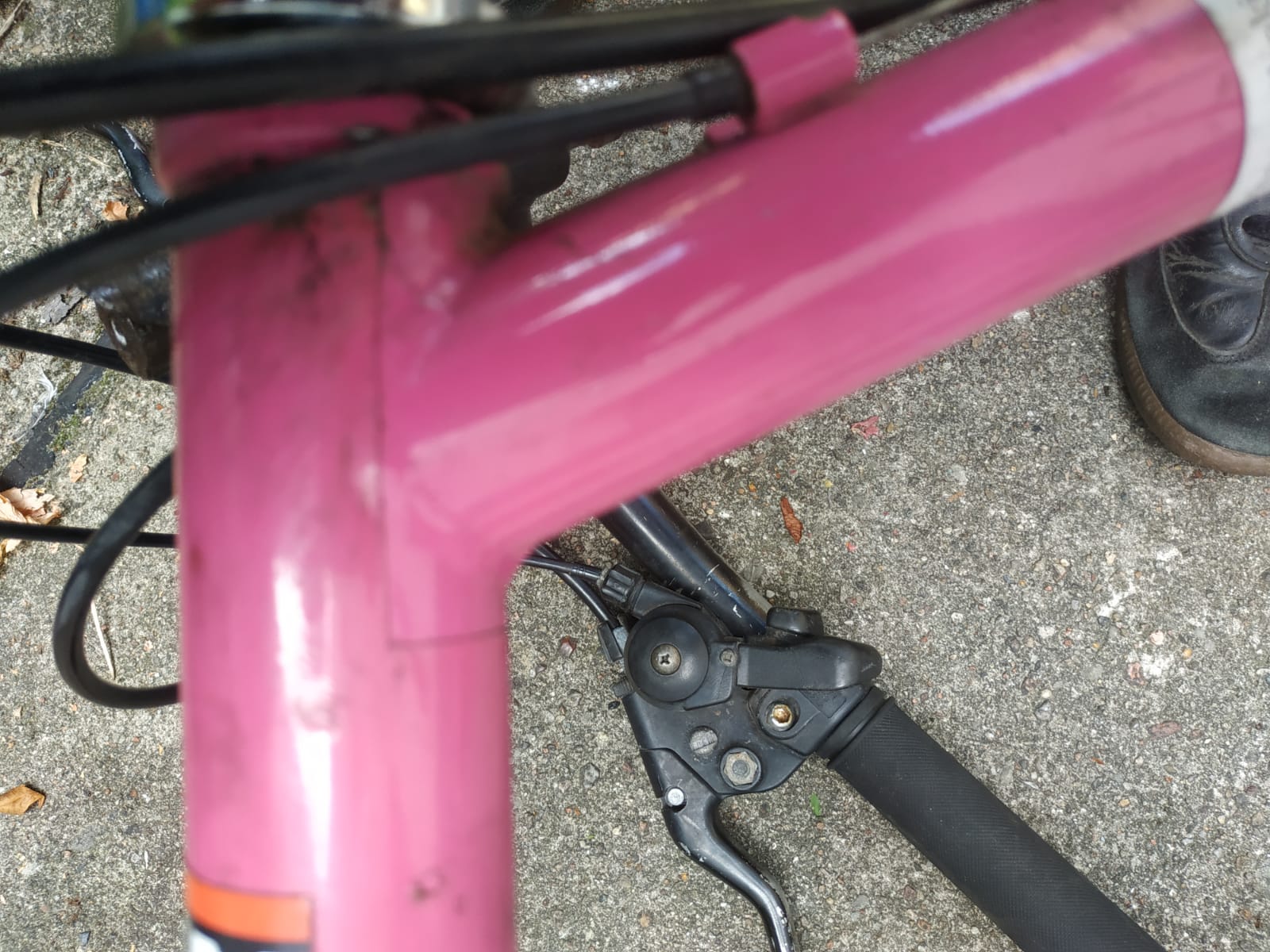

Original Lack dachte ich, weil wie auf dem einen Bild zusehen am Lenkkopf noch so eine druchsichtiger Aufkleber drauf ist...vielleicht auch nachträglich gemacht.
Und Schaltung und Lager sind Schimano Deore (XT), Zustand ausbaufähig :D, der Umwerfer am Tretlager hakt etwas, und Schalthebel für den vorderen Zahnkranz ist schon länger hin. Hinten Funktioniert alles Super, deswegen bin ich auch 97% der zeit vorn aufm zweiten Ritzel unterwegs und Schalte nur hinten.

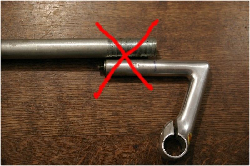

Hi,
Die eingestanzten Werte auf der Gabel kommen nicht hin, diese Zahlen bezeichnen wahrscheinlich das Rohrmaterial oder Ähnliches. Wenn die Gabel nur 366mm Einbaulänge hätte, würde kein 26“ Vorderrad reinpassen.
Mess bitte die Reste, wie oben beschrieben.
Hier im Forum sollte man eine solche 1“ Gabel zwischen 15-50€ bekommen - je nach Güte/Hersteller…
Umbau auf Rennlenker ist recht aufwendig und du brauchst recht teure Schalthebel und einen geeigneten kurzen, hohen und steilen Vorbau. Fährt sich auch imho nicht so berauschend…

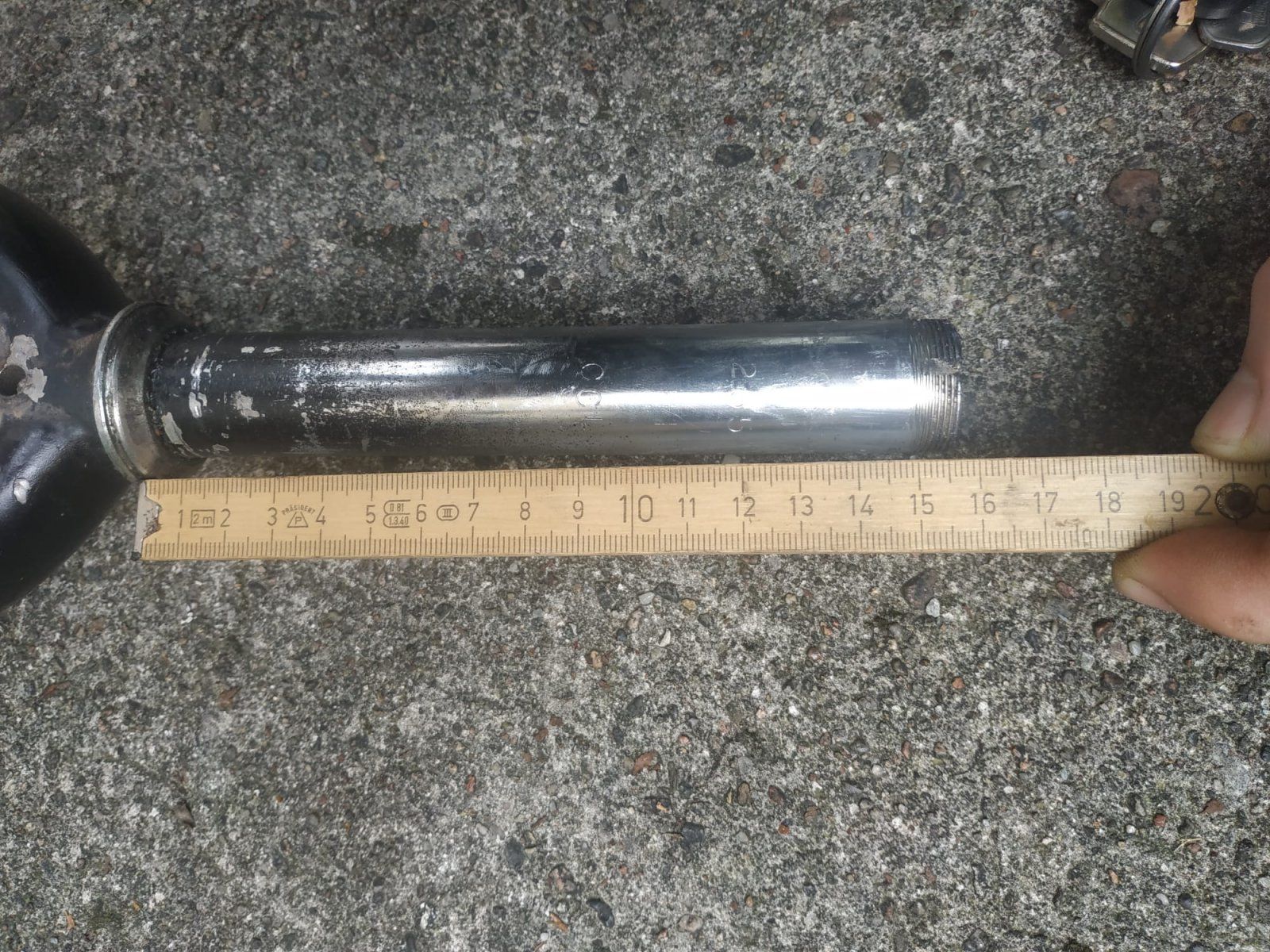

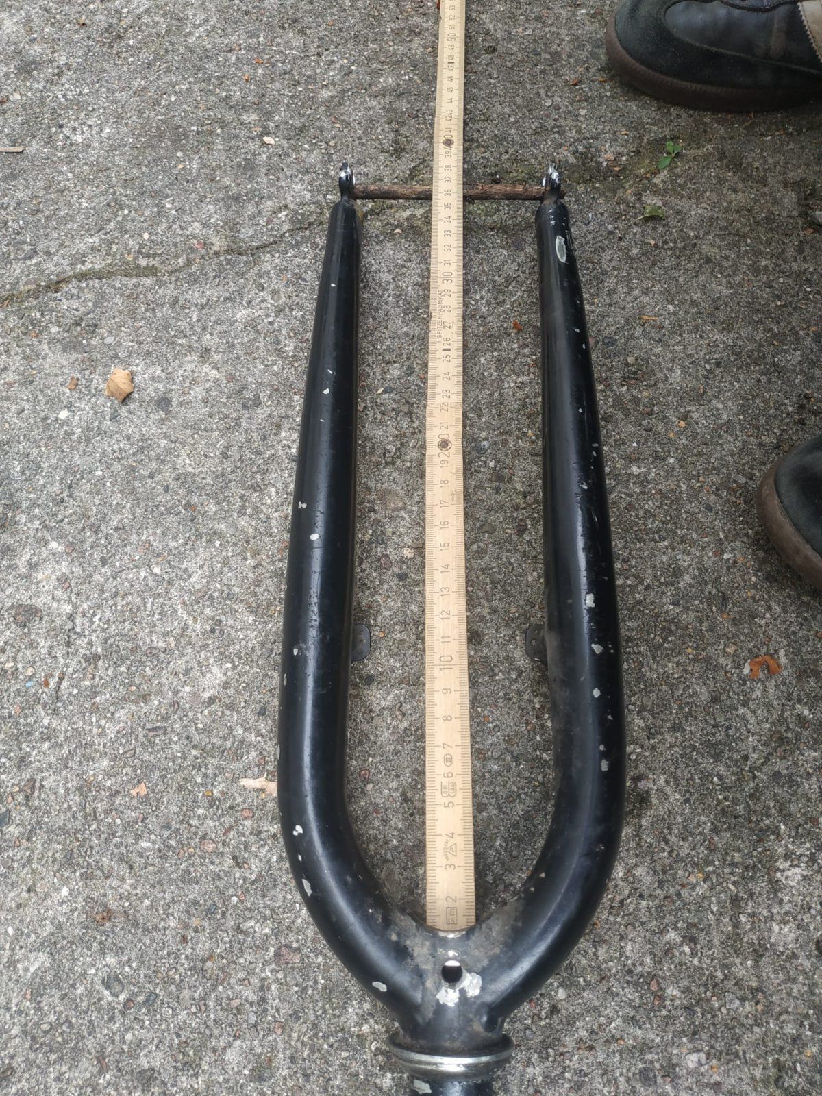

So, ich Vollprofi hab gestern, nachdem ich gesehen habe, dass Maße draufstehen den abgebrochenen Stumpen vom Schaftrohr einfach weggeschmissen und in die Tonne würd ich ungern reinklettern ._.
ich hab mal gemessen, was zu Messen ging.
Ich glaube 366mm sind das Maß von Achsenmitte bis mitte vom Rohr wie auf Bild 2.
Achsenmitte bis Unterkante Steuersatz sind 390mm.
Meine Hoffnung, dass die 235mm wirklich die Schaftlänge ist. Das "Lenkkopfrohr" hat 205mm länge...
Eigentlich könnt ich ja im Notfall nen längeren Schaft nehmen und den Kürzen...
Ich werde es gleich mal hier auf dem Basar Probieren :) , weder bei Kleinanzeigen noch sonst im Netz bin ich bis jetzt so richtig fündig geworden.
Haha, dass eklärt auf jeden Fall wieso mir das Ding so weggeknackt ist. Vielleicht find ich ja n bisschen was stabileres :D
Was mir noch aufgefallen ist, das Schaftrohr hat eine Nut hinten im Gewinde...wofüf ist die? Muss ich das beachten? :D

Mist, finde den Rest Gabelschaftrohr echt nichtmehr...
Aber habs einfach nochmal zusammen gesteckt und dann von oben den Zollstock aufgelegt, Bruchkante bis Oberkante Steuersatz sind 65mm, Rohrende Gabel sind 158mm. Das wären 223 minus 3mm die im Steuersatzdeckel ohne Gewinde sind. Also 220mm :D

Mir gefällt der Zustand der re Kettenstrebe im vorderen Teil rostmäßig nicht, zumal da die Bremse noch dranhängt.....ansonsten interessantes Oldy...

Ich würde das anders angehen und mich nicht im Modell Wirrwarr von GT verlieren:
  • Einbauhöhe messen.
  • Schaftdurchmesser und Länge messen.
  • Schwarze Gabel mit gleichen Daten kaufen, wobei natürlich die Schaftlänge nur für die Mindestlänge wichtig ist. Wenn er länger ist bei der neuen Gabel, kann man den Schaft ja auf die aktuelle Länge kürzen.
