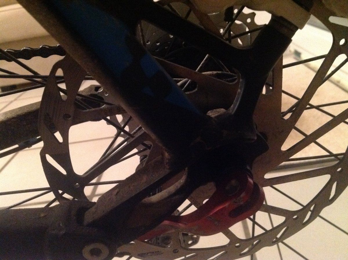

Habe die Streben im Verdacht! Da sie sehr lang und leicht gebogen sind.
Wahrscheinlich liegt es eher an den Unterlegscheiben unter dem Bremssattel.
Der Schnellspannerhebel ist auch falsch platziert! Ist so lebensgefährlich, wenn du da aneckst, kann der in die Bremsscheibe geraten!
Schnellspanner kann nicht weiter in die Bremsscheiben gehen! Geprüft! Aber danke.
Das mit den Scheiben was zum einstellen der Diagonale dient, sprich sind Halbkugelscheiben, hätte ich auch schon im Verdacht werde mal einen anderen Adapter probieren.
Im Gelände kannst da aber damit anecken und der Hebel dann in die Bremsscheibe gedrückt werden. Der Hebel gehört nach Oben hin zeigend.
