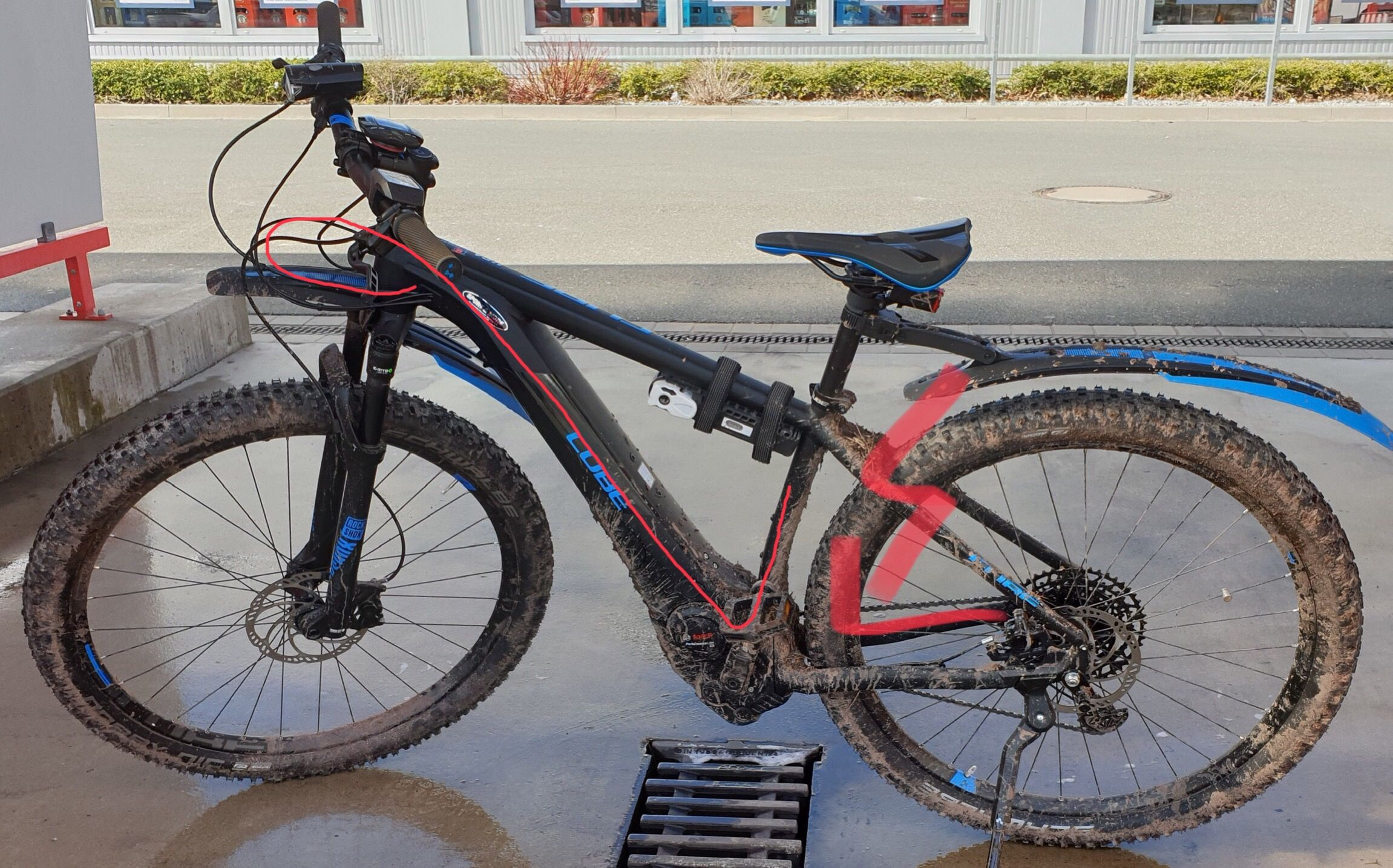

Hier ein Foto, vielleicht ist es so besser vorstellbar. Ich muss das Kabel im Sattelrohr nach oben bekommen , zum Beispiel durch schieben vom Lenker her, aber irgendwo hakt der Mist...
Ich vermute mal, dass der Seilzug festhängt, weil das Ende etwas aufgespleißt ist.
Also sollte er sich leichter rausziehen lassen als wieder durchschieben zu lassen.
Leider nein, ich kann vorne ziehen und schieben wie ich will, es tut sich gar nichts.... einzige Idee ist, dass ich die Verkleidung vom Motor einmal abnehme, um zu sehen, ob es dort wo klemmt.
Wenn ich im Internet Videos sehe, da kann man das Führungskabel leicht hin und her schieben, bei mir ist das total starr.
