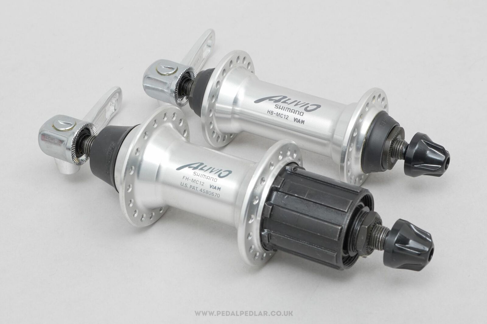

Hallo Basti! Es handelt sich hierbei um eine alte Shimano Alvio Nabe. Die Einbaubreite sollte 130x10 sein.

Die Freilaufkörper sind als Ganzes an die Nabe geschraubt 10er oder 12er Inbus.
Du kannst versuchen einen 9er Freilauf an die vorhandene Nabe zu montieren.
Du musst aber dann rechts und links zwischen den Kontermuttern und Achskonen umspacern, dass einerseits rechts die kassette nicht am Rahmen ansteht und andererseits die Einbaubreite wieder stimmt.
Und dann sitzt aber die Felge aussermittig, weil die Abstände verändert wurden.
Dann ists wahrscheinlich bei 130mm ein Poblem, weil dann die antriebsseitigen Speichen recht steil stehen => stark unterschiedliche Speichenspannung.
Die Alivio auf dem Bild ist aber ziemlich sicher 135x10.

Da gans früher mal ne 8er Kassette, die auf den 7er Freilauf passte. Der Lockring war ein 10er Ritzel und das hing seitlich dran.
Der Freilauftyp sollte dieser hier sein - von der aufnahme her. Die klassische innenverzahnte Aufnahme.
Das ist halt der Freilauf, der heute auf den einfachen Naben dran ist.
Die Staubdichtung wird nicht zu deinen vorhandenen Konen passen - kann man ja umbauen.
Ich glaub nicht, dass das Plug and Play passt.
Probiers...
Wenn du Glück hast, steht die Kassette nachher nicht am Rahmen an. Und wenn du noch mehr Glück hast, stimmt dannach die Einbaubreite.
Ob das geht oder nicht, hängt vom Einzelfall ab.
Ich gehe davon aus, dass du andere Spacer zwischen Achse und Konen aus der Wühlkiste brauchst.
Es ist aber bei 135 platzbedingt auf alle Fälle machbar.
Aber dann kannst du ja genausogut ne andere Nabe einspeichen.
Wahrscheinlich nicht die Lösung, die du willst:
Ich hatte schon mal eine 9er kassette auf nen 7er Freilauf gefuscht, indem ich das zweitkleinste Ritzel weggelassen habe. => Die Schaltabstände passen zum 9er Schalthebel, es fehlt halt ein Gang.
Und zum 11er Ritzel ists dann ein großer Sprung.
