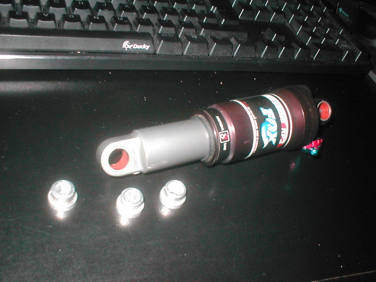

Die Buchsen (Grüne Pfeile) kannste rausziehen, die drehen sich im Dämpferauge, sie sitzen meistens etwas straffer. Kontrolliere die Beschichtung.
Du kannst im Grunde alles fetten.
Hier gibt es mehrere Ansatzweisen. Einige fetten das bewusst nicht wegen der Beschichtung.
Andere fetten alles ein - dazu gehöre ich.
Ob du an den Schrauben Loctite willst, musst du selber wissen.
Empfehle dir das hier, oder das günstugere Galli ist auch voll ok.
Zur Not kann man auch Mehrzweckfett nehmen, auch wenns unschön ist.
Sollte dann so oder ähnlich aussehen.
Zerkratze dir die schöne schwarze Beschichtung deiner Buchsen nicht.
Bei mir ist im unteren Auge auf der Druckseite etwas Alu in die Beschichtung gerieben (die dunkle Stelle) - das kann trocken durchaus knacken und deshalb fette ich das immer zusätzlich ein.
Zukleistern, bis das Fett aus allen Ritzen quillt - wo Fett ist, kann kein Wasser rein. Meine Meinung.

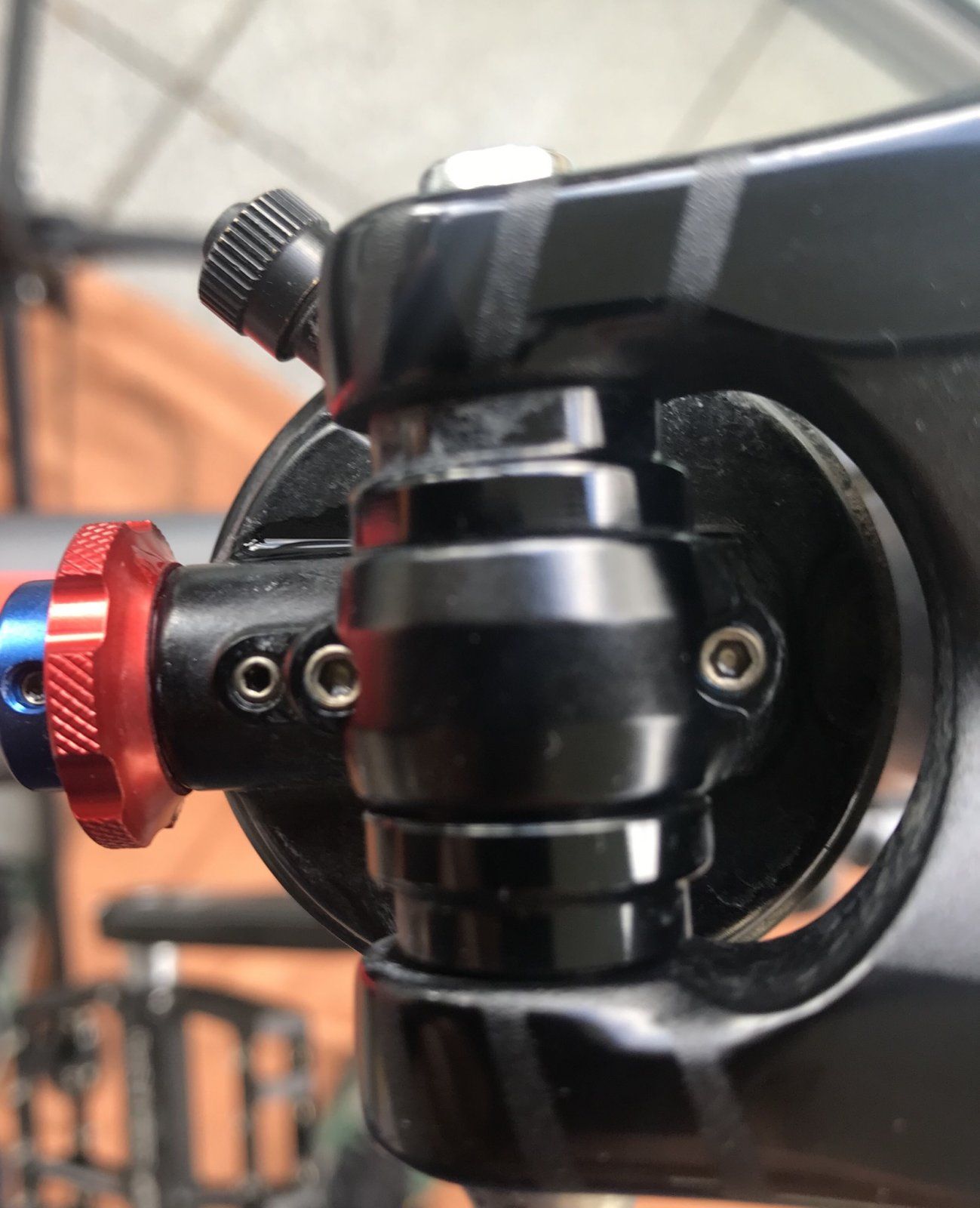

Ich muss gleich mal alles in Ruhe durchlesen. Hab erstmal wieder alles zusammengeschraubt. Schlimmer noch. Hätte es lassen sollen. Ich war durch langes lesen usw. auf eventuelle Unterlegscheiben vorbeireitet. Doch dann kamen sie mir aus dem FloatLink entgegen.
War verwundert aber tatsächlich scheinen sie sofort auf den Kugellagern zu liegen.
Wenn das falsch war hab ich jetzt eh die Kacke am dampfen. Habe sie hier wieder untergebracht .... also jeweils innen 539EF53D-83FE-426C-BD7D-3F1A308B4655.jpeg

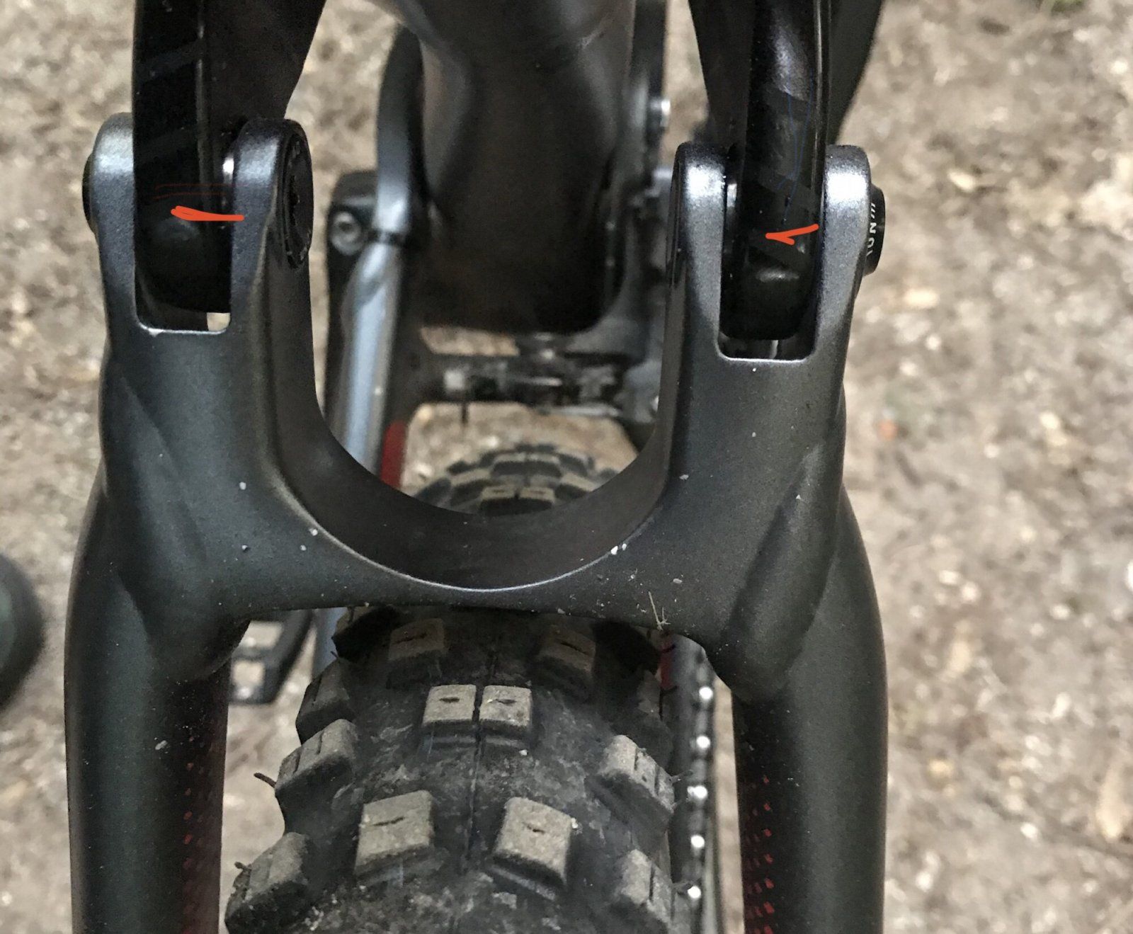

Ufff. Das war ein gebrauchter Abend. Vermutlich habe ich mehr kaputt repariert als ganz gemacht. Das schlimmste ist das mlt den vier Scheiben am Float Link. Die können ja sogar manchmal unterschiedlich sein habe ich gerade gelesen. Die sahen aber alle gleich aus. Hoffe die habe ich wieder richtig einsortiert. Die lagen auf jeden Fall zwischen Rahmen und Lager meine ich und nicht unter den Schraubenköpfen.
Solche Tage kennt wohl jeder hier :D
Wird passen, damit nicht das Lager dierekt am Rahmen anliegt.

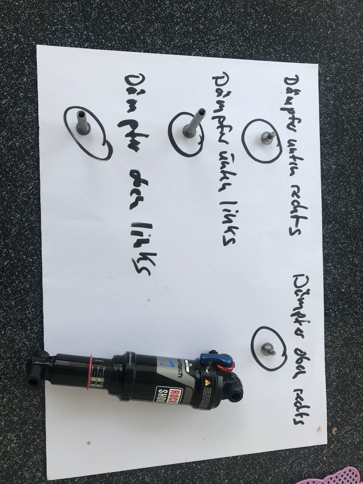

Wenn du dir nicht sicher bist, zerlege es, lege die Teile hin und mach Bilder - das kriegen wir schon wieder hin.
An dem unteren Bereich, wo die Kurbel sitzt war ich jetzt noch gar nicht dran. Da ist ja dann noch die 18 nm Verbindung. Könnte natürlich auch da irgendwo herkommen. Also man muss schon mächtig Druck von oben geben um das knacken zu erzeugen. Und das klappt auch nicht immer.
Klingt dafür aber auch mächtig kaputt.
Das merkt man sich am besten vor dem auseinander bauen oder macht Bilder. Aber ja. Dort müssen die hin als spacer. Sonst reiben ja z.B. die streben aneinander
Ich weiß. Dem habe ich auch nichts hinzuzufügen. Ich wer wirklich sehr gewissenhaft vorgegangen. Der Hinterbau löste sich bei einer kurzen Bewegung vom Float Link System und alle 4 Scheiben kamen mit entgegen. Ich glaube die habe ich auf meinen vorher gemachten Fotos gar nicht gesehen.
