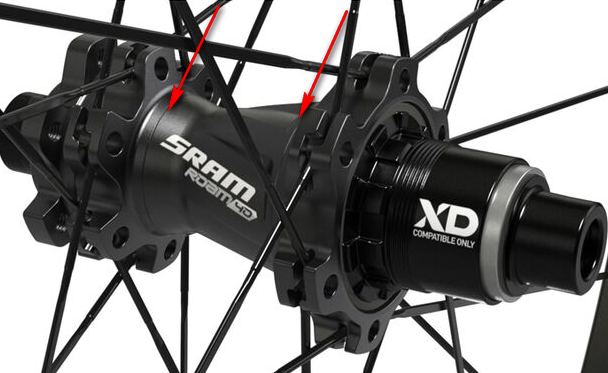

Moinsen. die liebe Suche nach der Ursache..
das Hinterrad (Sram Roam40, XD, GX 12-fach) knackt, wenn verglkeichsweise viel Last auf die Pedale kommt.
Ist in einem Bronson von 2015. Den Rahmen schließe ich aus, da ein anderes Hinterrad in dem Rahmen geräuschfrei läuft.
Bisher Nabenlager und Freilauf erneuert, Speichen geölt. Kassette wurde auch schon testweise eine andere montiert. das knacken ist im Stand am deutlichsten an der Kassette zu ertasten.
Speichenspannung wurde schon mal ein wenig nachgezogen, ohne wesentliche Änderung. AUsschließen will ichs aber nicht.
Was kommt denn sonst noch in Frage?
