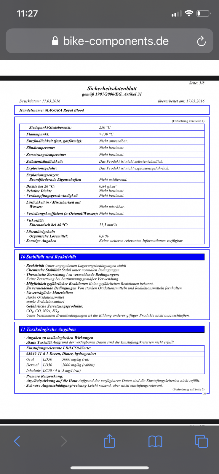

Dein Phänomen wurde doch vor kurzen erst im Problemthread besprochen: Öl 'kocht' relativ früh...mMn ist Deine Scheibe zu klein.
Die Temperatur muss über in die Scheibe abgebaut werden. Das schafft Deine 180er augenscheinlich nicht.

Dein Phänomen wurde doch vor kurzen erst im Problemthread besprochen: Öl 'kocht' relativ früh...mMn ist Deine Scheibe zu klein. Die Temperatur muss in die Scheibe. Das schafft Deine 180er augenscheinlich nicht.
Bezweifle dass bei ihm das Öl im Sattel auf 250 Grad erhitzt wird ☝️🤷🏻‍♂️

Wie gesagt, 250 Grad (hab die 260 editiert) bei der Beschreibung (Passage/Hm) kann ich mir absolut nicht vorstellen ☝️
1. Galfer-Beläge sind grundsätzlich organisch.
2. Ich tippe ebenfalls ganz klar auf kochende Bremsflüssigkeit/Öl. (Fading ist, wie von Robert-Ammersee richtig gesagt, etwas anderes, nämlich temperaturbedingtes Nachlassen des Reibwertes bei weiterhin voll vorhandemem Druckpunkt).
