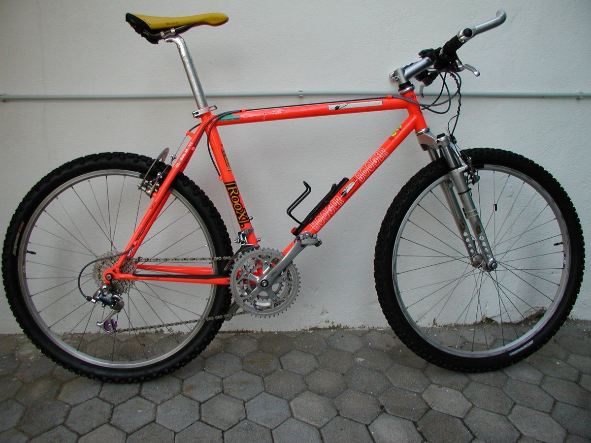

Was ist denn der Unterschied zwischen Reynolds 531 ATB und Reynolds 531 Magnum?
Der hier gezeigte Rahmen ist wohl ein Hooger Booger Comp XT (1992). Ich habe hier noch einen Hooger Booger Comp XTR (1993) ohne entsprechenden Aufkleber. Kann mir jemand etwas zu dem verwendeten Rohrsatz sagen?

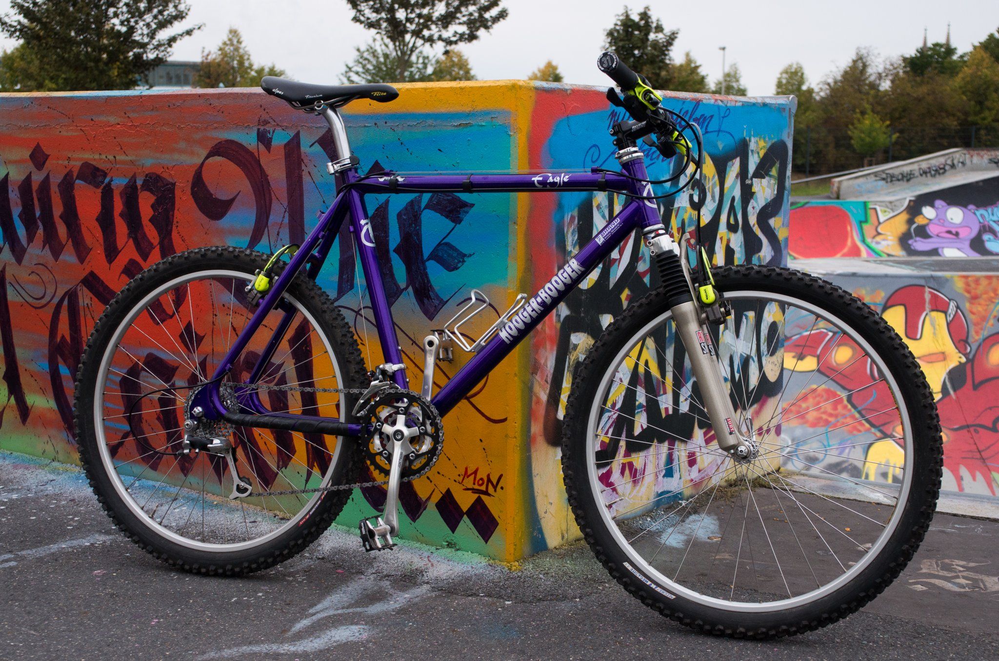

pardon me - ich muß den Thread nochmal aufleben lassen, da ich Zuwachs bekommen habe. Mal abgesehen von dem z.Zt. nicht klassischem Aufbau, interessiert mich, ob jemand von euch eine Idee hat welches Baujahr und welcher Rohrsatz bei dem gezeigten Hooger Booger, Modell Blaster verwendet wurde. Danke euch für evtl. Infos...
Dabei seit
2. März 2006
Punkte Reaktionen
2
Ort
Dresden
Hi, ist ein 1992er. Rohrsatz weiss ich nich, 1991 stand da: CroMoly Tubing, beim Comp LX dann schon Tange CroMoly. Also wirds nich so dolle gewesen sein.
