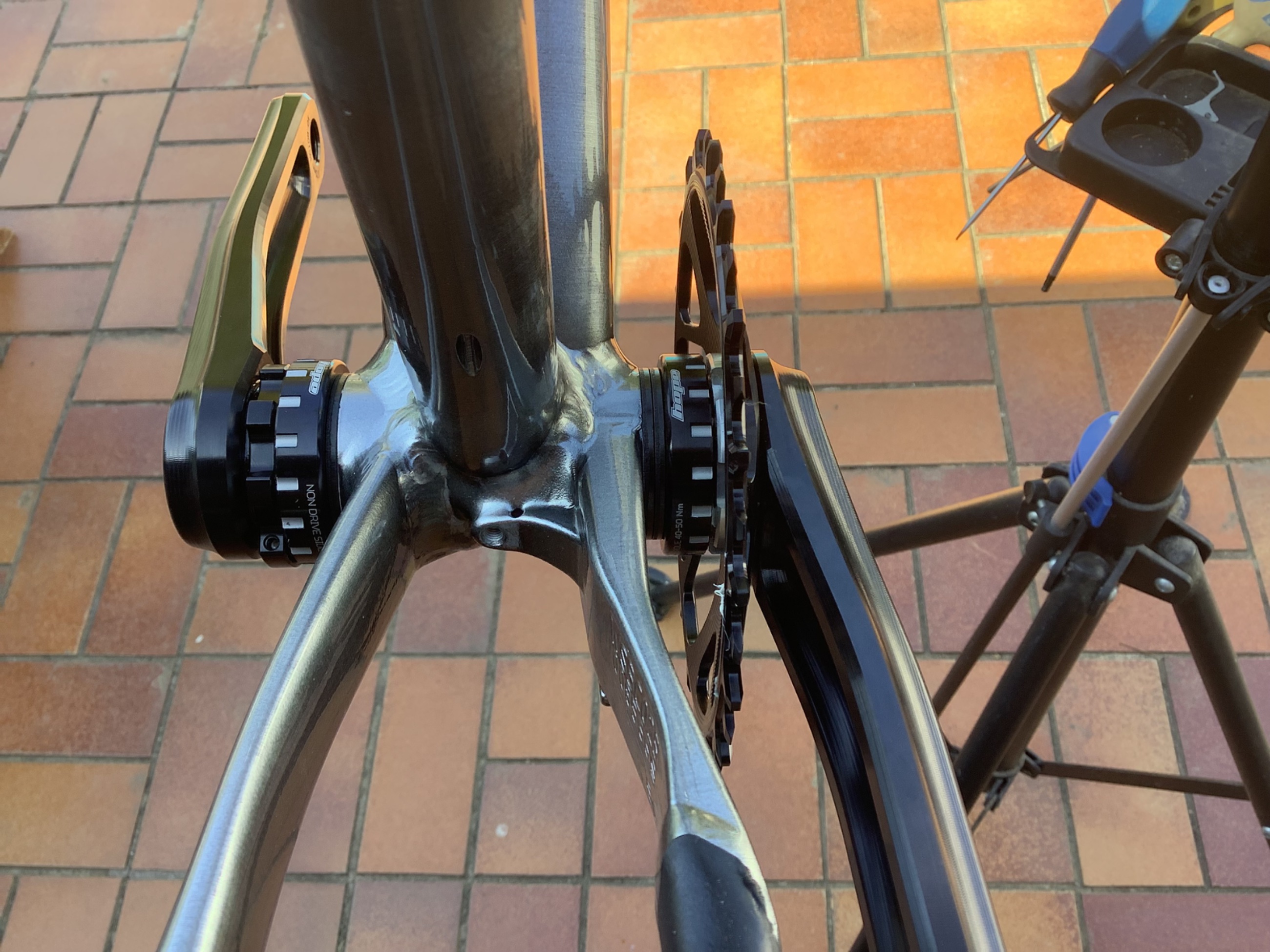

Hab eben eine Hope Evo Kurbel montiert (68mm Tretlager) ging meines Erachtens auch recht unkompliziert, die Vorspannmutter habe ich ca. 2mm anziehen müssen, damit es kein Spiel gibt.
Muss so, oder?
So siehts aus…
