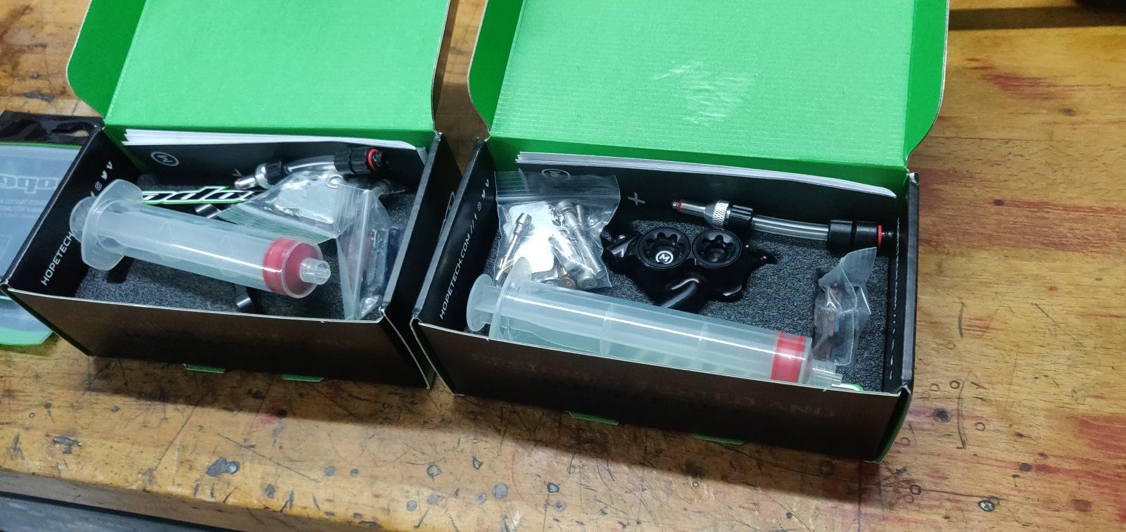

Der Titel sagt schon alles, Bremse ausgepackt, Sattel montiert, Leitungen fertig machen wollen, aber ups...!? đŸ€·đŸ˜‚
Kann passieren, sollte es aber nicht.

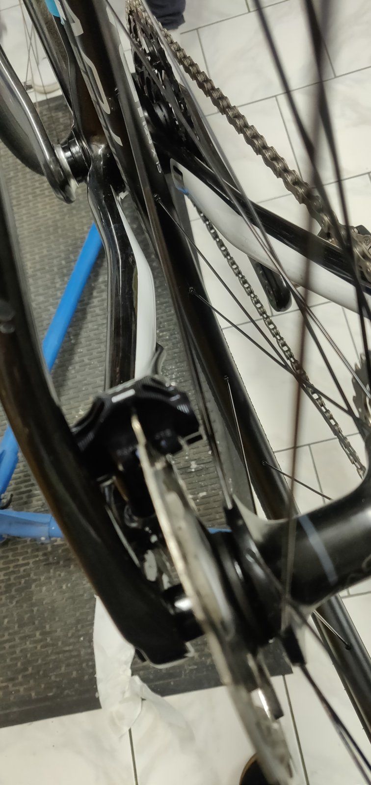

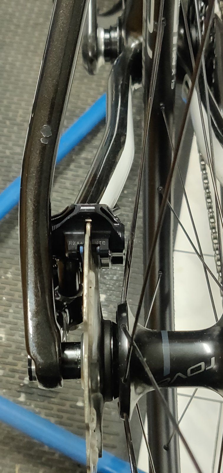

Ich habe den Threadtitel mal angepasst, denn der Sattel hat bei mir nicht wirklich Platz zu den Speichen.
Roval Felgen mit CL Scheiben. Es kommt aber ein Custom LRS mit CL Adapter und Hope Scheiben. Ob sich aber etwas verbessert?
Jemand das gleiche Problem?

Das Problem lag echt an den Roval, wegen deren Einspeichung. 🙈
Gemessen war der Sattel gar nicht breit.

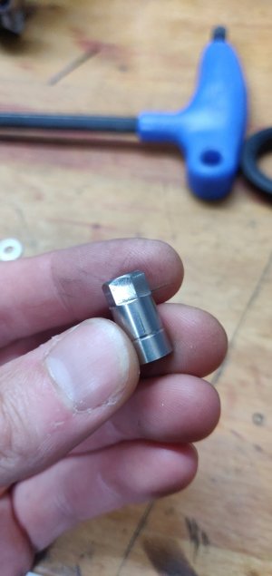

Ich wollte nur nochmal kurz schreiben, dass das nicht stimmt.
Selbst mit der Hand konnte ich schon 2-3 GewindegÀnge aufschrauben...
Dabei seit
15. November 2004
Punkte Reaktionen
341
Ort
#bw

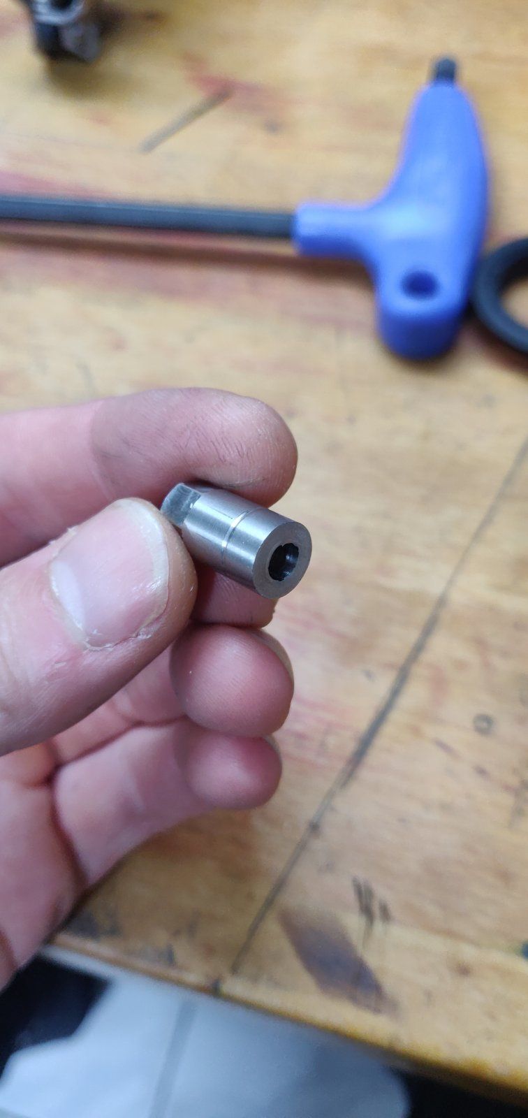

Kann ich dir morgen sagen, finde meine Nuss zum Anzug nicht.
FĂŒhlt sich zeitmĂ€ssig Ă€hnlich wie ein Kassettenanzug an.
SchÀtze mal 5-7 werden es schon min. sein.
