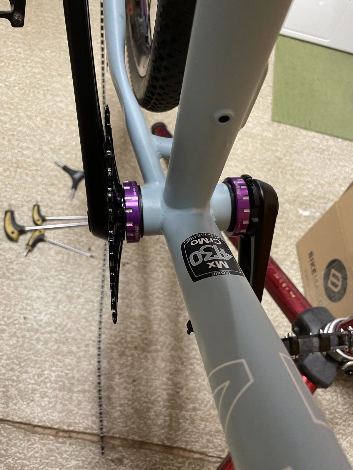

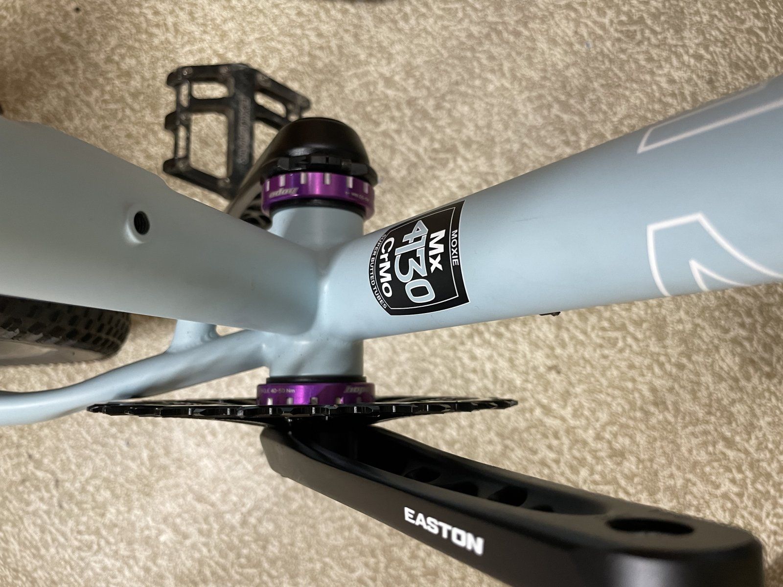

Hallo Zusammen, ich brauche mal eure Hilfe.
Ich habe ein 68 mm BSA Hope Lager mit 30 mm Achse, dazu eine Easton EA90 Kurbel. Das sitzt bis auf 1 mm mittig. Aber das Gabaruk Kettenblatt sitzt verdammt eng an der Strebe. Was ist verkehrt?
Beim Lager habe ich rechts und links je eine Distanzscheibe drin.
Beim Lager habe ich rechts und links je eine Distanzscheibe drin.Anhang anzeigen 1770563Anhang anzeigen 1770564Anhang anzeigen 1770562

Ich bin jetzt ziemlich genau bei der Breite von 92,6 mm die easton braucht. Mit der dritten Distanzscheibe habe ich Sorge, dass es nicht genug greift. Aber wenn das Kettenblatt richtig sitzt, ist das die einzige Möglichkeit 🤷‍♀️

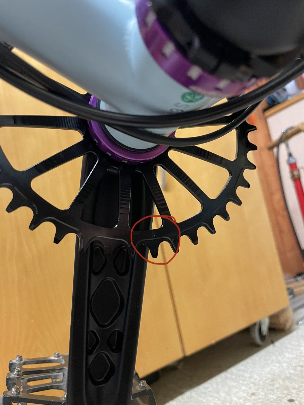

Also die Markierung am Blatt zeigt ungefähr Richtung Kurbel ( habs eingekringelt). Besser hab ich es nicht platziert bekommen. Hätte das in die andere Richtung zeigen sollen? 🤔 Also entgegengesetzt

Du könntest noch beide Spacer auf die rechte Seite machen. Die 2,5 mm spürst du nicht. Wie schaut es mit dem Platz auf der linken Seite aus? Haben eigentlich beide Kurbelarme ca gleich viel Platz an den Kettenstreben?

Links ist fast 1 mm mehr Platz.

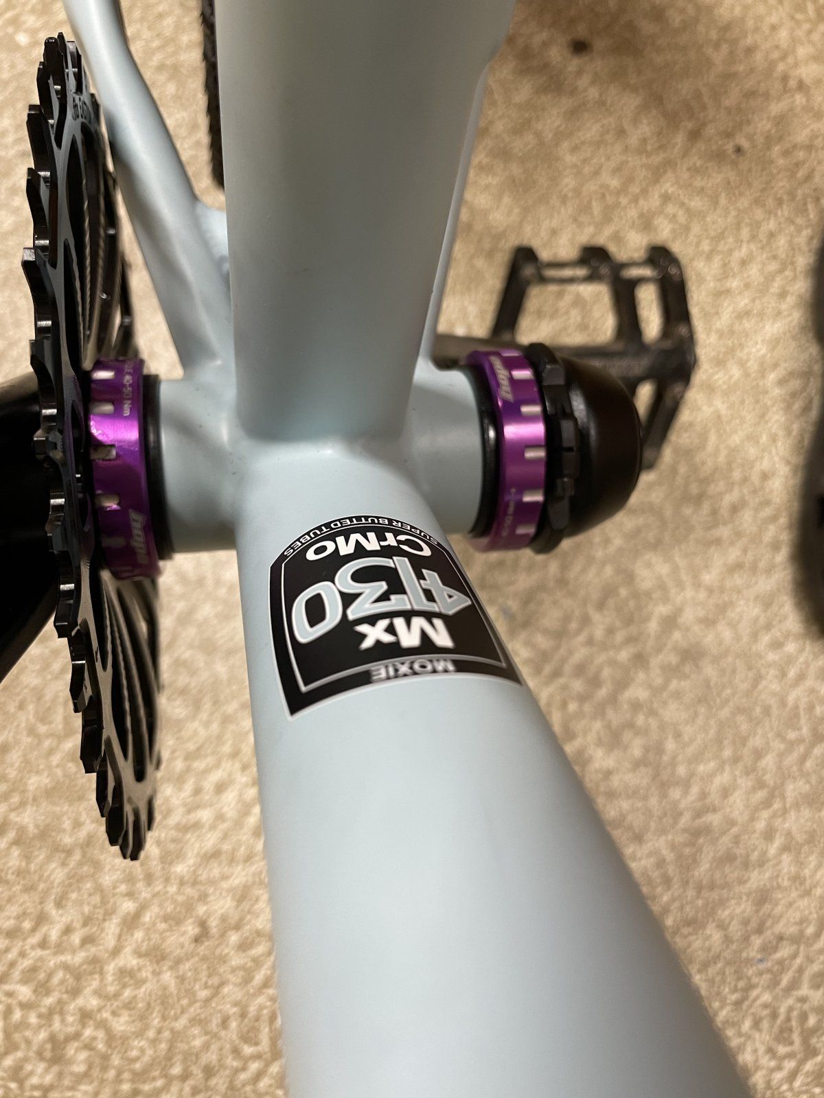

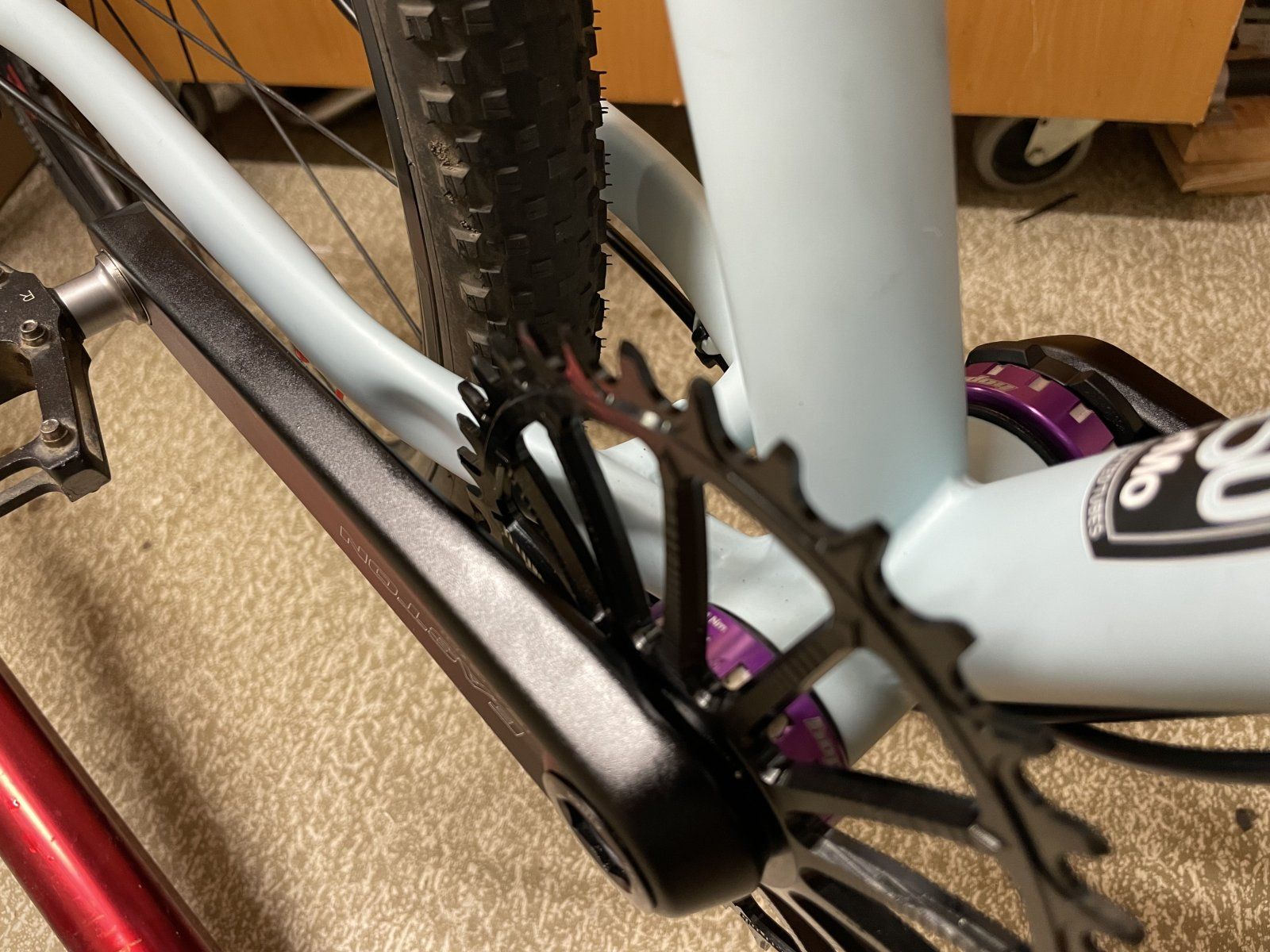

Also wenn ich das Kettenblatt wende, ist zwischen Kurbel und Blatt wenig, sehr wenig Platz. Aber ausser Dreck kommt da eh nichts hin. Jetzt ist dann viel Platz zur Kettenstrebe. Wird also Zeit die Kette drauf zu werfen um die kettenlinie zu checken. Oder? 🤔

Ja, denke ich auch, zuviel oder zu wenig, je nachdem wie man es dreht.
Die Mitte zwischen oberem und unterem Bild wäre wohl ideal...
Haben die Garbaruks eigentlich keine Laufrichtung markiert?
Ich hab keine Laufrichtung gesehen.

Ich sehe jetzt drei Optionen:
a) mit dem vielen Platz lassen und schauen wie die Kettenlinie ist bzw ob die Kette dann noch will
b) wieder wenden und den Distanzring von links nach rechts setzen und schauen ob der platz dann links reicht
c) ein Kettenblatt von Easton in rund bestellen und schauen, ob das weniger Offset hat
Was würdet ihr tun?
Wir hatten uns ja schon in einer PN darüber unterhalten und zugegebenermassen kenn ich mich ja da nicht so aus, weil,ich immer schnödes Shimano/Sram/Camapagnolo Zeugs nehme, was zusammengehört. Nach allem was ich hier so lese, würde ich zu einem anderen Kettenblatt greifen mit weniger Offset. Falschrum montiert passt das Garbaruk zwar was Platz zum Rahmen angeht aber zur Kurbel ists saueng und da wirst Du dir Kratzer reinmachen. Du fährst ja kein Singlespeed und die Kette wird ja auch mal schräger laufen.
