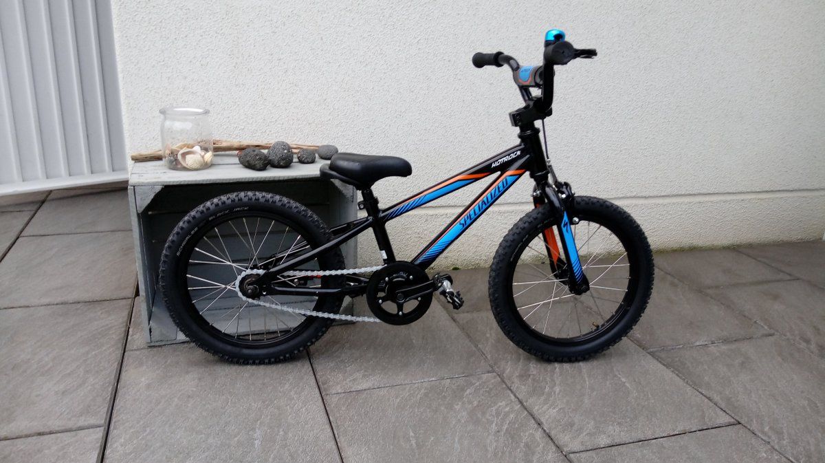

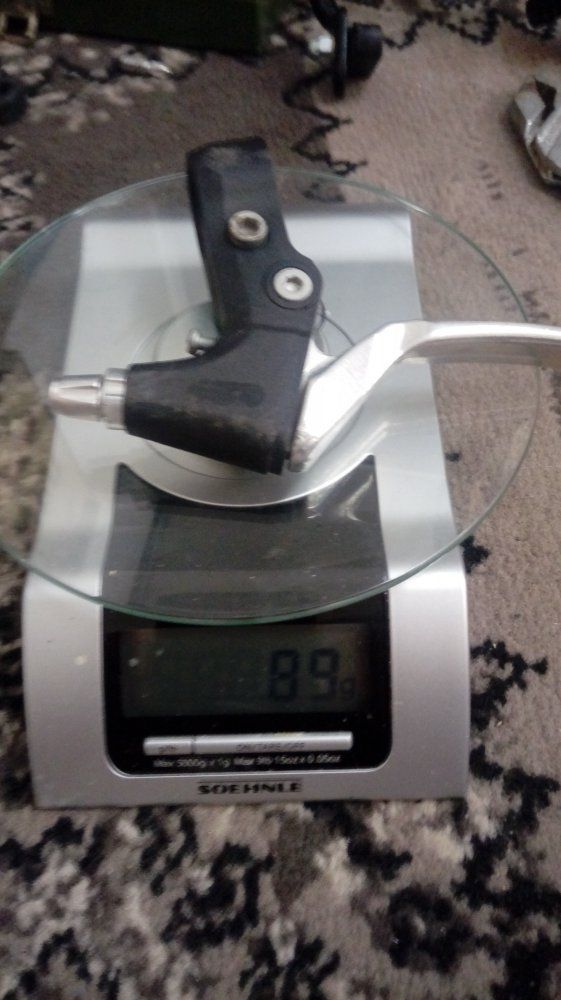

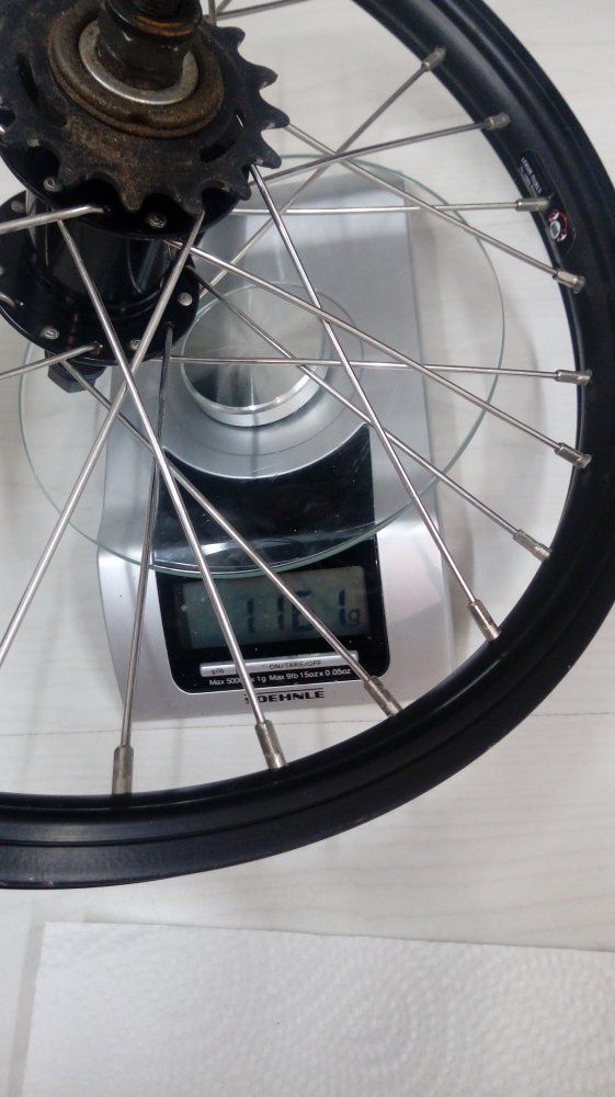

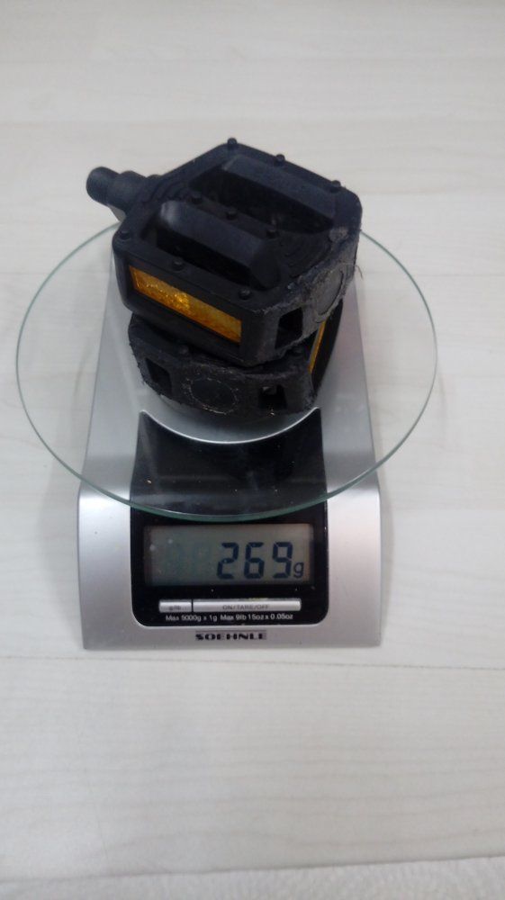

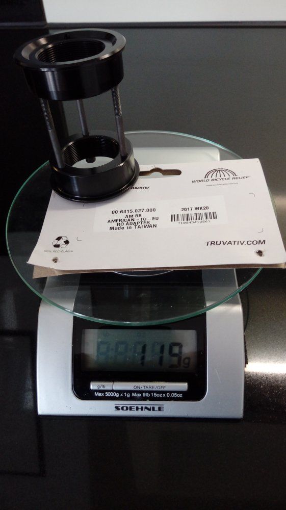

Moin hab das Hotrock für den Kleinen ein wenig aufgehübscht und dabei mal ein pasr Teile gewogen

Ich hab eine neue Seitenzug Bremse verbaut und einen neuen Bremsgriff .
Funzt jetzt super leicht.

Hast du mal infos wie du das mit dem Innenlager gelöst hast
So ....Gewinde im Ars...... Ersatzteil beim Hersteller nicht Lieferbar ....
( ja ich hätte für 15 Euro den Stahltrümmer wieder eingebaut )
Allerdings fährt der Kleine jetzt ca 4,5 Km am Tag da kann lohnt sich das Basteln für 2 Jahre.
Adapter ist bestellt Lager noch vorhanden Pedale auch noch und die Kurbel ist schon eingetrudelt.
72 € für Kurbel und Adapter ( inkl. Versand )
Für eine Esparnis von ca 260 gr.
So ist das manchmal:rolleyes:
Es kam wie es kommen musste Adapter schwer
Kettenlinie nicht optimal also noch ein neues Innenlager und durch das Kettenblatt mit 32 Zähnen Kette zu kurz also die auch noch neue .
Rad läuft super der Kleine ist glücklich Gewicht ist jetzt bei 7,7 kg

Für den Einsatz als 'normales' Rad finde ich den Lenker extrem hoch. Und vermutlich ist der aus Stahl (oder sehr dickwandigen Alu). Da kannst Du mir nem gekürzten, hohen Riserbar ordentlich Gewicht sparen und die Ergonomie verbessern. Und ein 'Cruiser' ist ja auch nicht unbedingt wendig...
Aber dann ist natürlich auch die Querverstärkung mit dem coolen Polster weg. :-\
Der Lenker ist schon hoch aber dervKleine sitzt jetzt sehr aufrecht und es verlängert die Nutzung :D
Vorbau und Lenker muss ich noch wiegen ...einen KCNC Vorbau liegt hier noch, mal schauen .
Übersetzung und Kurbellänge sind jetzt geändert von 26/16 auf 32/16 und die Kurbellänge von 92 auf 102 .
Riser hatte ich überlegt aber dann hätte ich bei den ungeplanten Umbauten auch schon ein neues Saracen kaufen können ...obwohl hättte ich auch jetzt schon :rolleyes: wie immer Forumsverstrahlt :lol::crash::spinner:

Ja, der Umbau auf "normalen" Lenker und Vorbau hat bei uns über 300g ausgemacht. Für 15€ (Vorbau neu, Lenker aus Teilekiste) ok.
