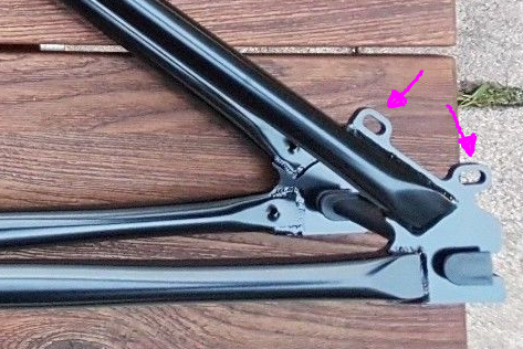

Beim Verschieben des Laufrades, muss man eventuell auch die Position vom Bremssattel/-adapter korrigieren, damit die Bremsbeläge optimal auf der Scheibe aufliegen.
Daher hat der Rahmen auch Langlöcher an der IS Aufnahme …

Ein Bild von der Seite, also vom problematischem Fahrrad, wäre hilfreich.
Es drängt sich immer mehr der Eindruck auf hier wären Teile kombiniert die man besser nicht kombinieren sollte.
Auch in der Produktion wird teils ganz schön Mist kombiniert :aetsch:
Und, ein solches Ausfallende mit Scheibenbremsen zu kombinieren, den CAD-Programmbediener, den sollte man an die Wand stellen.
