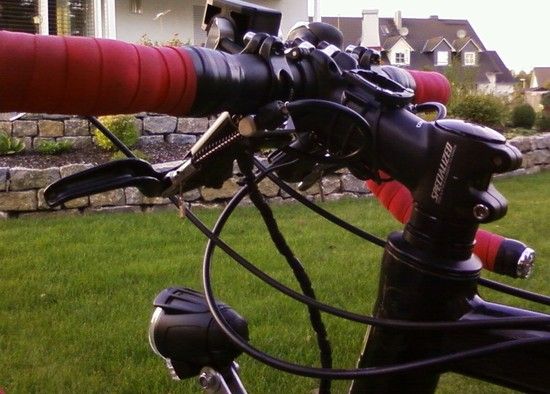

hallo,
so es geht weiter...
heute sauf arbeit dazu gekommen die zuganschläge also zumindest die rohlinge aus alu zuerodieren.
zuhause noch bissl gebohrt, gefeilt und gewinde geschnitten.
hier das ganze zusammen mit dem bremshebel und der umwerfershcelle (Ø31,8mm) zusammen geschruabt
habs auch schon probehalber an einem alten rennlenker und ner alten starrgabel mit laufrad und sti getestet.
hab ein kl. video davon bzw von der funktionsweisse gedreht.
versuch gerade das video irgendwo hochgeladen zu bekommen.
denke ich werds übernacht oder morgen übern tag hochladen (dauert mir sonst zu lange da zu zuschaun...)
wie geschrieben wenns weiter geht poste ich hier (falls interesse herrscht??)
grüsse der kalle
sodale video ist ja gepostet.
habe heute die bremse am fahrtüchtigem crosser montiert!
ich kann nur sagen bin zwar nur kurz probe gerollt aber ich bin begeistert!
hier ein paar bilder davon.
grösser in meinem album!
morgen werde ich eine ausführlcihere fahrt damit anstellen!
hier die bilder:
und hier nochmal komplett rad:
leider handy-fotos.
hoffe euch taugt die quali.
ggf. mach ich vlll. morgen noch paar bessere bilder.
bin auf eure menung und anregung, fragne etc. gespannt.
grüsse der kalle
Hab ja schon am Anfang geschrieben, daß ich die Idee erstklassig finde. Jetzt hast Du mir der professionellen Ausführung noch einen draufgesetzt. TOP! :daumen:
Bevor ich mir am Crosser so 'nen Hydraulikkonverter von TRP & Co. dranschraube, würde ich deine Lösung absolut vorziehen - und hätte damit auch gleich vernünftige Zusatzbremshebel am Rad.
Du hast es jetzt für die HS33 umgesetzt, das ganze würde für die Disc-Fraktion ja mit so ziemlich jeder Hydraulik Bremse funzen. :)
Fazit: Klasse Idee und Top Ausführung - Kompliment! :daumen:

hallo,
heute mal ne probe runde gedreht mit meinem "hs33-crosser"
mehr wie genialst!
sowas von genial!
an der roten ampel beinahe vom rad gefallen.
so enorm gut ist die bremskraft!
ich kann do einen umbau nur jeden emfehlen!
sehr sehr genial!
habe mir dan noch im lokalen bikeladen
neue bremsbeläge von koolstop gekauft
und logisch gleich montiert.
züge noch etwas anders montiert und gekürzt... etc...
mal sehen obs mit den neuen belägen noch besser funktioniert.
alles in allem bin ich soweit mehr wie zufrieden.
druckpunkt ist spitze.also keine spur von schwammig (an den sti´s) nicht knallhart wie zb. bei einer hydro-disc am mountainbike aber wirklcih sehr überraschend gut bis überragend.
bis dahin das wars von mir.
sollten noch fragen oder informations lücken bei den einen oder anderen herrschen dan schiesst los.
grüsse der kalle
