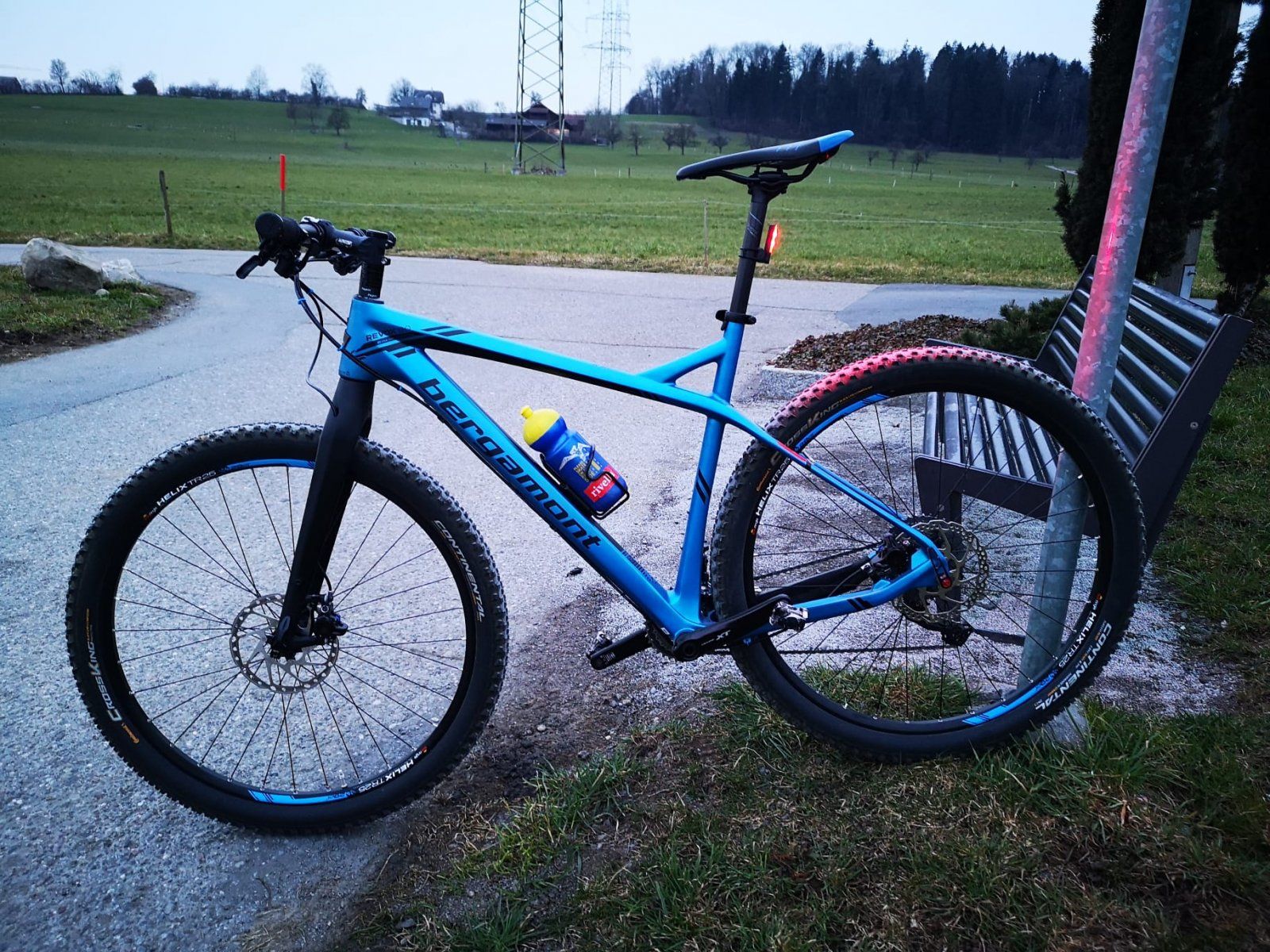

Hallo Zusammen
Ich habe mir im Herbst ein neues Hardtail gekauft (Orbea Laufey). Das alte wollte ich eigentlich verkaufen. Da ich mich aber in der letzten Zei dabei erwischt habe, dass ich nach Alltags/ Trekkingbikes gesucht habe. Nun kam mir der Gedanke mein altes HT umzubauen.
Konkret:
  • Starrgabel
  • Dünne(re) Reifen (Gravel oder sogar Strasenreifen wenn möglich auf der Felge)
Das Bike ist ein Bergamont Revox 9 aus 2016
Die Bremsen wurden gegen neuere, bessere getauscht. Als reifen habe ich die Conti CrossKing BCC in 2.3 drauf.
Habt ihr Tipps für eine Starrgabel, welche einfach zu bekommen ist (am liebsten DACH wobei CH fav./ nicht Asien)
Auch Tipps für Reifen sind gerne gesehen.
Gibt es sonst noch sachen, welche optimiert werden könnten?
Mein Streckenprofil:
90% oder mehr Asphalt der Rest geschotterter Fahrad oder Waldweg.
Fahrprofil.
Ich will dieses Jahr des öfteren mit dem Fahrrad zur arbeit fahren. Das sind ca. 5km ein Weg und mit dem Auto bin ich nicht schneller. Zudem könnte ich mir so die Mühe eine Verkaufes und einer Neuanschaffung sparen. Aktuell bin ich schon mit dem neuen HT gefahren. Das geht recht gut, aber immer den LRS wechseln ist auf Dauer auch Mühsam. Auch wenn ich am Abend mal was mit Feunden machen will und nicht unbedingt das Auto dafür nehmen will würde sich es anbieten.
Im Winter würde ich dann Gerne damit etwas die Fitness erhalten. Sprich einfach mal Kurze Abendrunden so im Bereich um 20km. Im Sommer Gehts dann evtl auch mal um den nahegelegen See (40-45km)
Budget:
Was die Fox 32 im Verkauf so hergibt (denke da an so ca. 500chf 🤔)
Wenn dadurch der 2. LRS am jetztigen Trail-HT gespart werden kann, sind das dann nochmal ca. 400chf denke ich.
Ist das die die Investition wert oder kann das Projekt in die Tonne?
danke für euren Input

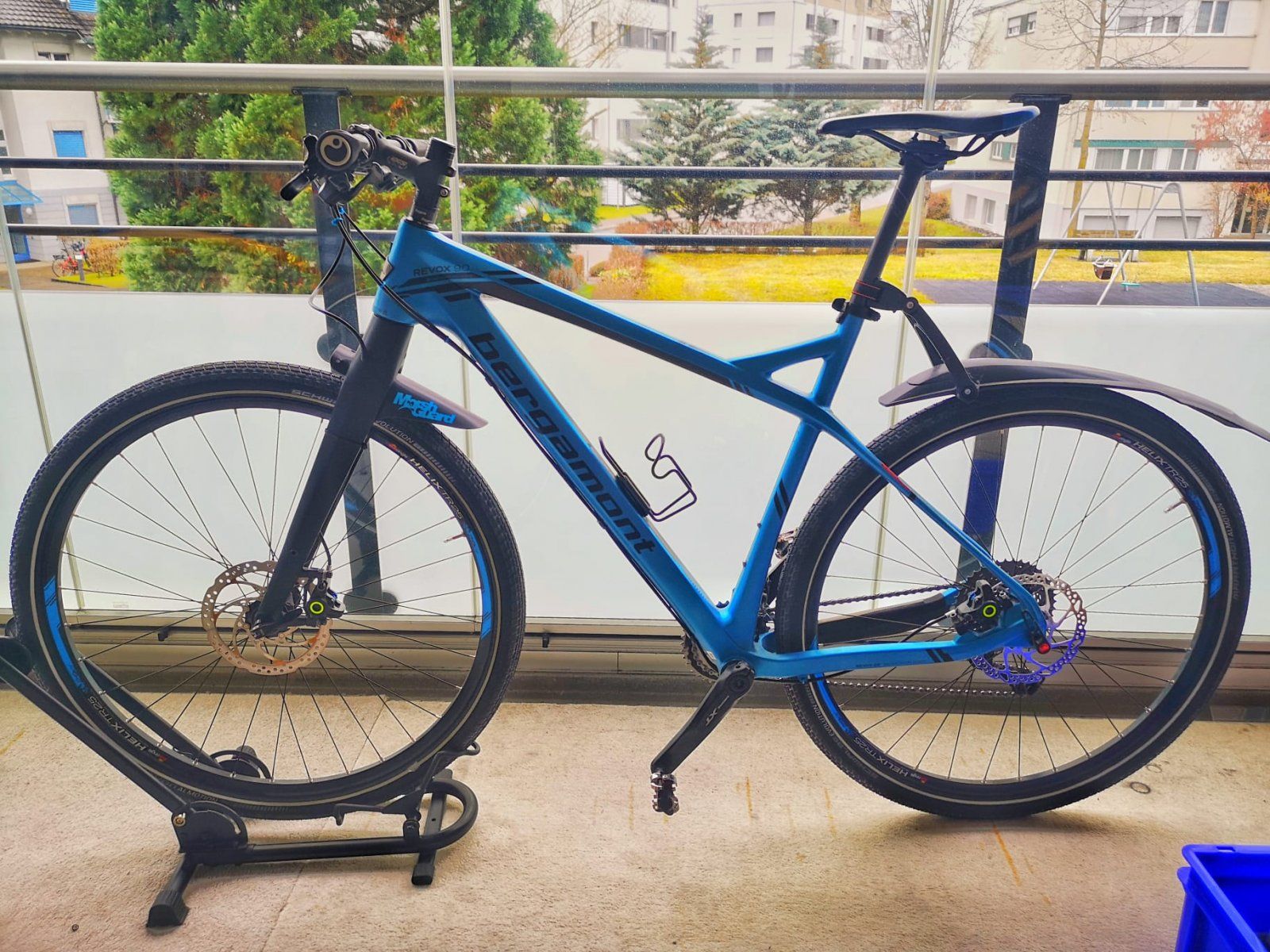

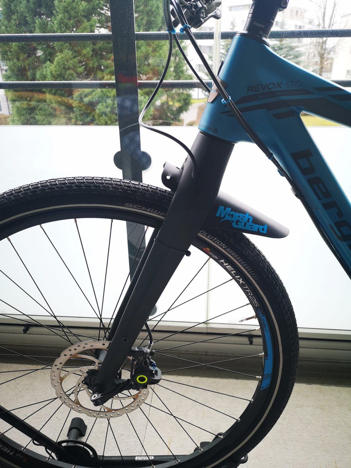

So der Umbau ist erledigt.
Der einbau ging sehr gut. Ich habe etwas mit dem Gabelkonus kämpfen müssen. Der kam sehr schlecht von der Fox runter. Sonst ging alles gewohnt einfach. Schon fast Plug and Play. Die Maguras zu befüllen gab ein wenig eine Sauerei mit Öl aber wenigstens klappe es beim ersten Versuch. Habe da schon erheblich mehr den Doktor gemacht. Den grössten Krieg hatte ich allerdings mit den Reifen. Die Contis brachte ich nur mit sehr viel Gewalt von der Felge. So wie dazumal beim Aufziehen.
Ich weiss nur noch nicht, was mir optisch besser gefällt. Nackig oder mit den Schutzblechen. Und ob mit den Contis oder den schmalen Schwalbe. Habe bis jetzt nur einen Fahreindruck mit den Contis und der war sehr Positiv. Läuft sehr gut und leicht. Mal schauen wies mit den Schwalbes wird.
Das Gewicht liegt nackig (ohne Schutzbleche und Licht) bei ca. 10.9kg. Mit bin ich bei 11.4kg.
Und steinigt mich bitte nicht wegen dem Spacertrum. Wollte nicht gleich zu viel des Schaftes kürzen, da ich noch meine Position finden muss/will.

Ich persönlich würde den Schaft genauso lassen, dann ist die Gabel auch mit längeren Steuerrohren kompatibel.
Mir ist nicht ganz klar wozu die 'Schutzbleche' dienen sollen, vor Nässe schützen die nämlich von ungefähr gar nicht bis höchstens minimal.
Ansonsten sieht's doch ganz gelungen aus um entspannt voran zu kommen.
Ich brauche ihn warscheinlich auch so lange. Bin heute abend eine kleine Runde gefahren und habe vorher 2 Ringe (12mm) unter dem Vorbau entfernt. Hatte aber ein komisches gefühl in den Händen. Keine Schmerzen aber hat sich so wie eingeschlafen angefühlt. Werde die Spacer also wieder unter den Vorbau montieren.
Das vordere an der Gabel ist von der Fox. Habs einfach mal montiert, um zu schauen wies aussieht. Wird aber mit der Fox mitgehen, wenn sie verkauft wird.
Das hintere hatte ich von früher noch rumliegen. Ist nur mit einem Band gespannt und in 5s angebracht und entfernt.
Mit den Reifen muss ich noch ein wenig experimentieren. Hatte heute die Schwalbe drauf. Habe das Gefühl sie rollen weniger gut, als die Contis die drauf waren 🤔
