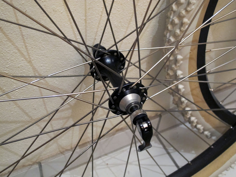

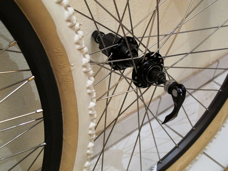

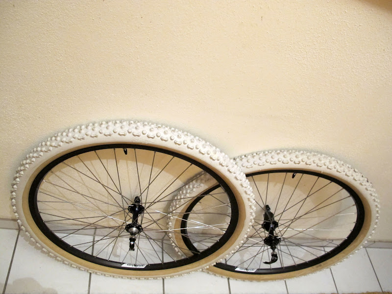

stefan, die weissen porcs müssen da wieder runter. die passen absolut nicht dazu:kotz:.
da ist nämlich überhaupt kein kontrast zu den weissen fliesen.
passen wesentlich besser zu meinem schwarzen YO:D
@ Stefan,
hast Du bei den PBC nur die Arme frisch eloxiert? Sieht ja super aus, das lässt mich hoffen, ich hab auch eine zum Eloxieren gegeben ;)
@Jochen, da entsteht wohl das ultimative YO? :)

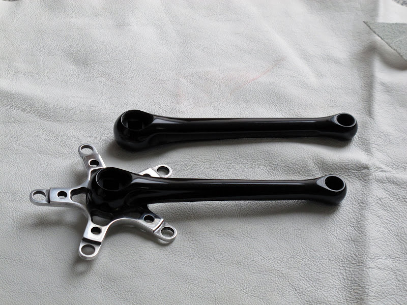

Hallo Frank,
in diesem Fall nur die Arme, den Spider kann man aber auch ohne Probleme eloxieren. Die Kurbel ist tiefschwarz und hochglänzend.

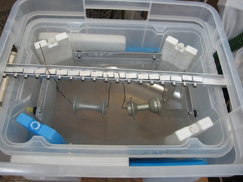

schwupps, nackig und morgen werden Sie schwarz :)
geht eigentlich ganz einfach, nochmals vielen Dank für Eure vielen Anregungen :daumen:.

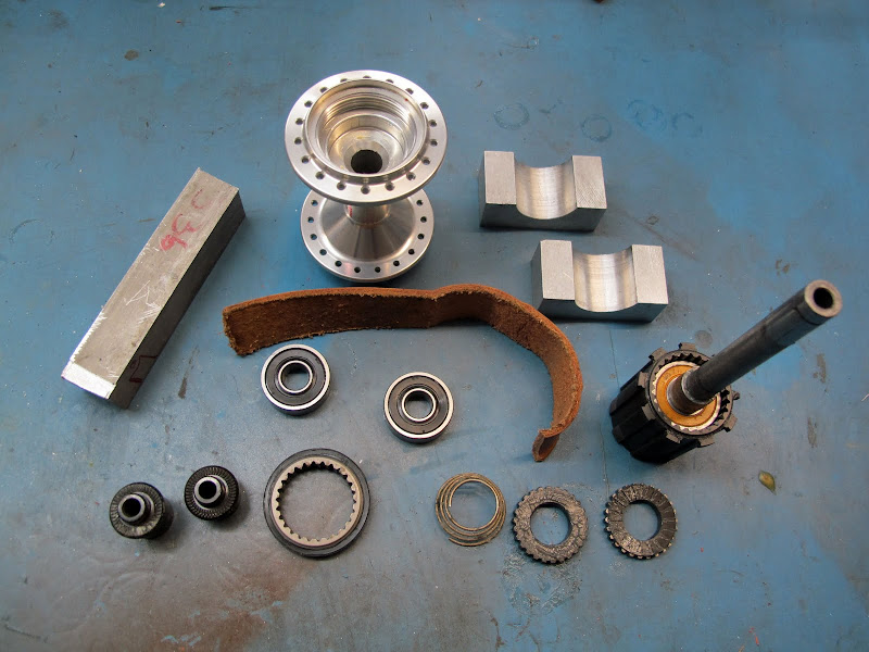

Ich hab ne alte Hügi Compact HiLo Nabe mit dem alten Hügi-Sperrklinken-Freilauf ergattert und möchte diese gern auf Zahnscheiben-Freilauf umrüsten.
Dafür müssen die beiden Aufnahmen im Nabenkörper getauscht werden.
Der Rest passt fast 1:1.
Hat des Leder irgendwelche Abdrücke auf dem Nabenkörper hinterlassen?
Auf welchen Durchmesser hast du die Klemmklötze gebohrt, gefräst...?
Wie groß war der Kraftaufwand zum losschrauben des Einsatzes...
Diese Einsätze sind zusätzlich geklebt, gehen also äusserst beschi55en raus. Deshalb würde ich Dir empfehlen die Nabe zur Demontage einzuspeichen.
Ein kurzes Rutschen in den Klemmbacken und der Körper ist vermackt. Wenn man eloxieren will kein Problem (wird einfach wegpoliert), wenn die Nabe unversehrt bleiben soll ein viel zu großes Risiko...
