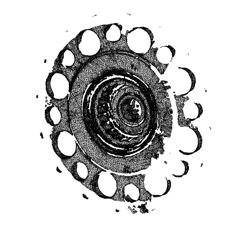

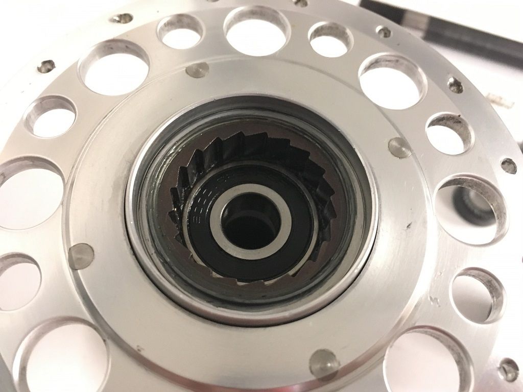

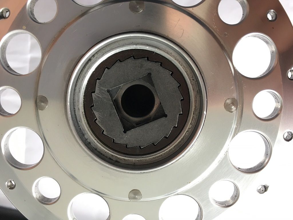

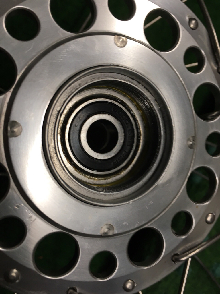

Moin zusammen,
hab mir ma selbst geholfen.
Scan - Laser - passt :)
Jetzt muss der Ring nur noch rausgehen :D
img_4427-jpg.507215
hub_scan-jpg.507214
img_5180-jpg.507216
img_5181-jpg.507217
img_5182-jpg.507218

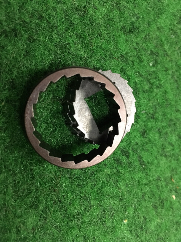

Habe einen Gelben DT Hügi Satz bekommen. Mir ist nach dem neu Fetten und 1 Fehlenden Feder ersetzen aufgefallen dass der Freilauf nur läuft, wenn er Spiel hat.
Wenn ich das rechte Konter Stück fest drehe, steckt der Freilauf fest..
Mit etwas Spiel geht er wieder, allerdings kann das ja auch nicht richtig sein..
Hoffe mir kann jemand helfen.
Liebe Grüße Benni
@PanicMen
Könnte evtl sein, das du eine falsche Feder eingebaut hast ? Wenn die Spannung dieser zu hoch ist, drücken die Zahnscheiben einfach zu sehr aufeinander und dann bewegt sich eben nichts mehr. 🤔🤷🏼‍♂️
Klingt als wären die Lager evtl nicht weit genug eingepresst oder fehlt ein Spacer? Hast Du mal in die Serviceunterlagen geschaut?
Das hilft mir tatsächlich weiter. Vielen Dank. Genau so ist sie aufgebaut.
Dann fehlte also doch keine Feder!
Egal.. Jetzt hab ich 2 stk als Ersatz und ne Dose Fett. Läuft wieder super der Gute, nur etwas leise für meinen Geschmack
Mir fällt eben auf.. Die Nummer 8 habe ich gar nicht drin..
