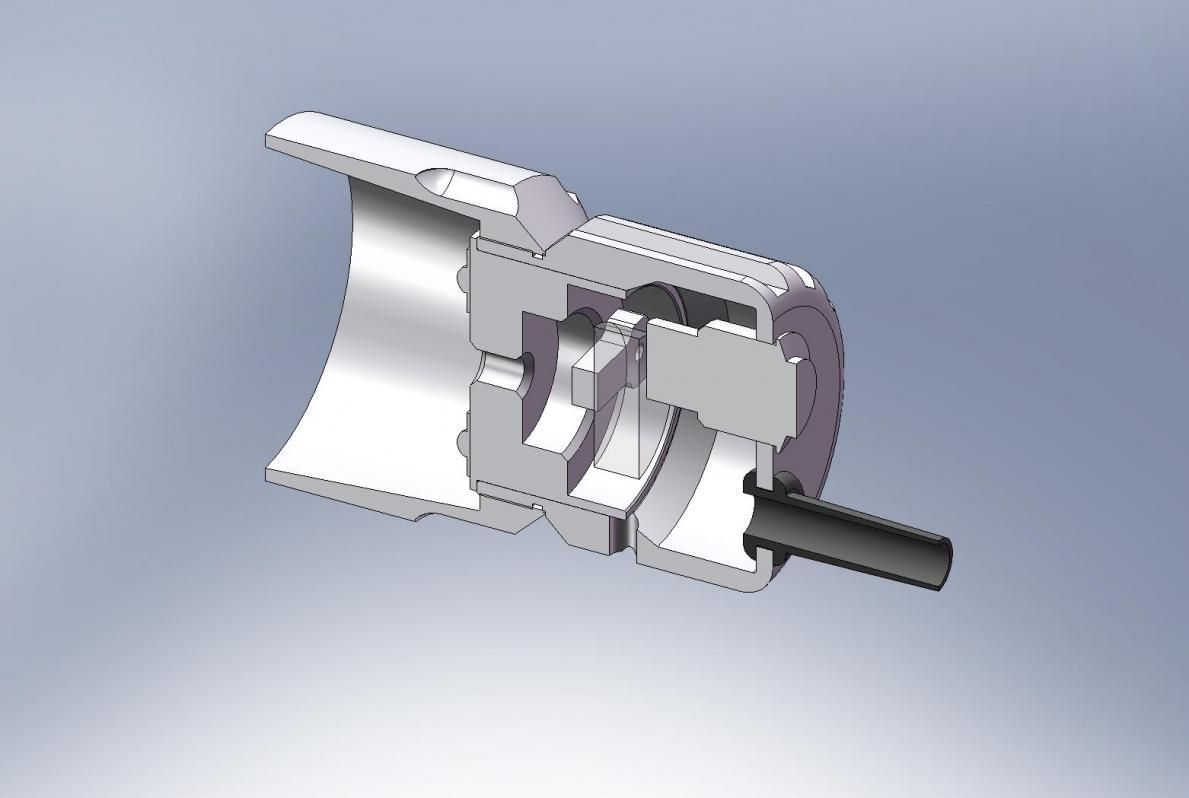

Das Gehäuse wiegt laut CAD 82.19 Gramm. Allerdings ohne Deckel, Schrauben, Elektronik und Optik.
Für uns war es wichtig die Wärme gleichmäßig zu verteilen. Daher der relativ dicke Zwischenboden und die Beidseitige Öffnung.
Btw. hast du nicht zufällig Solid Works Simulation? Mich würde die Wärmeausbreitung brennend interessieren.

Das Gehäuse gefällt mir ganz gut so! Kühlrippen sind in Ordnung und das Gewicht ist immer noch sehr leicht!
Beim hinteren Deckel fehlt noch irgendeine Dichtungsmöglichkeit oder? O-Ring?
Was ich noch anregen möchte ist dann die Verschraubung für den Lenkerhalter nicht zu vergessen!

Hier nochmal ein, glaube ich, aktuelleres Bild zur Anregung:
Wir hatten zwei Dichtungen vorgesehen. Oben für den Deckel und unten zwischen Optik und dem Hauptkörper. Ansonsten ist noch ein abgedichtetes Loch für das Kabel und den (Gummi-)taster und eins für die LED.
Auf der linken Seite ist die Ausfräsung für die Hope-Halterung zu sehen.
In der Mitte der Platinen-Stack (Das Mittlere soll die Spule sein).
Der Rest dürfte klar sein.
