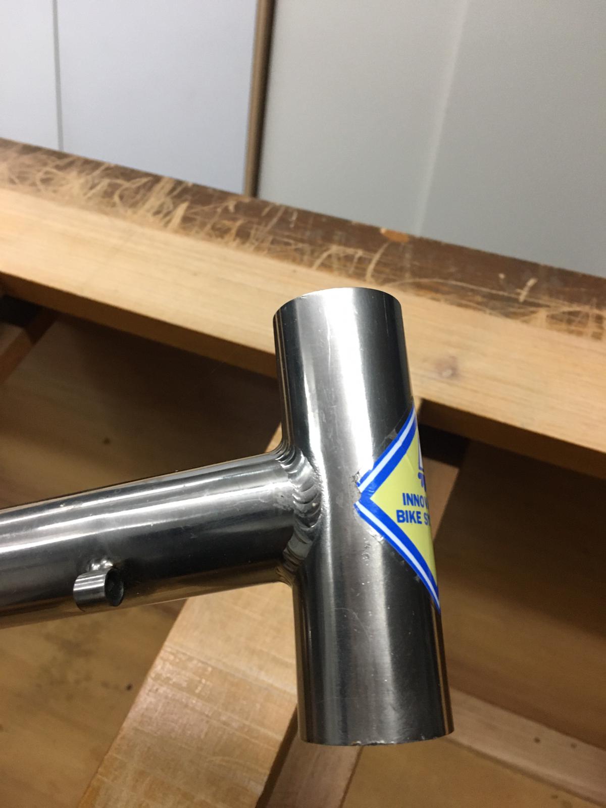

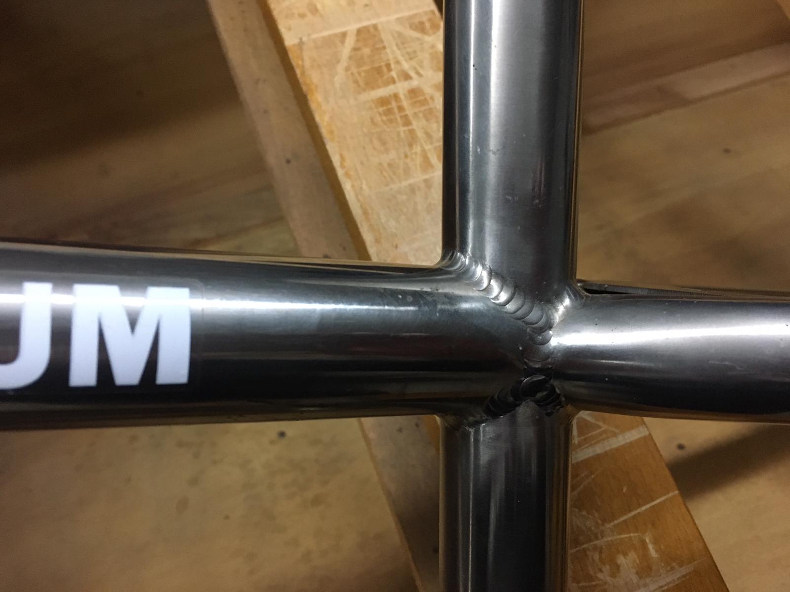

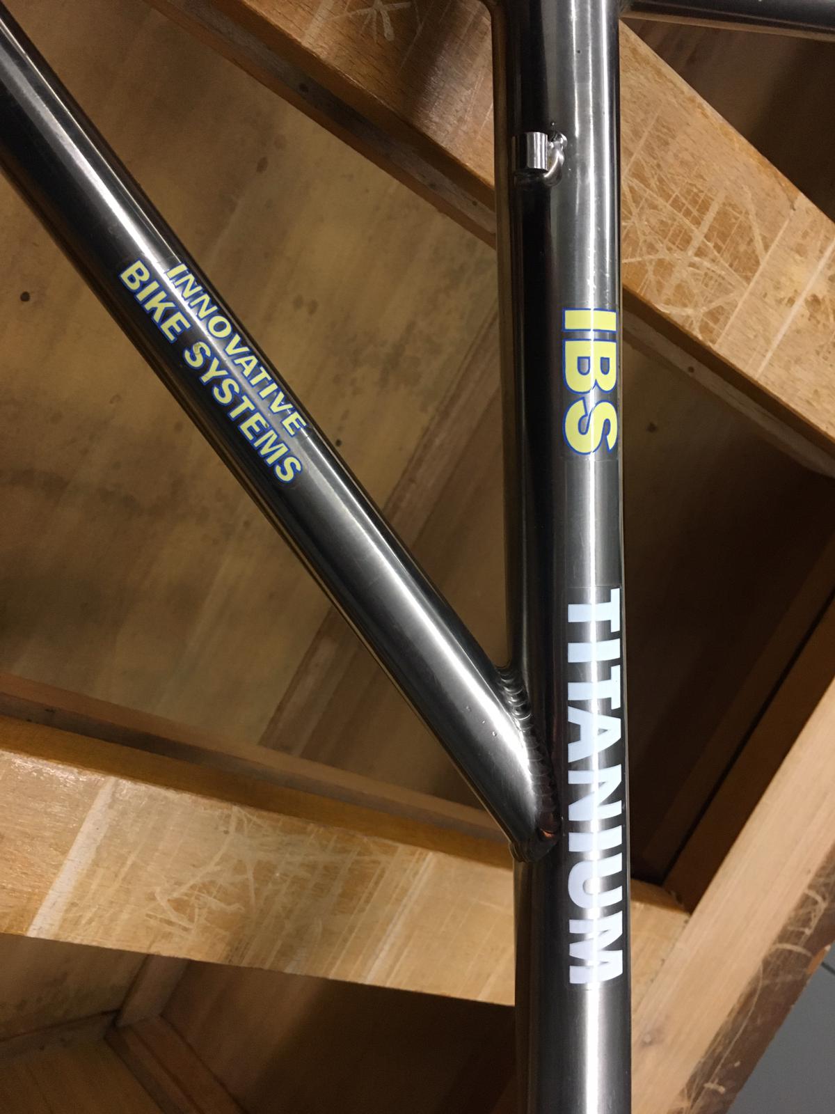

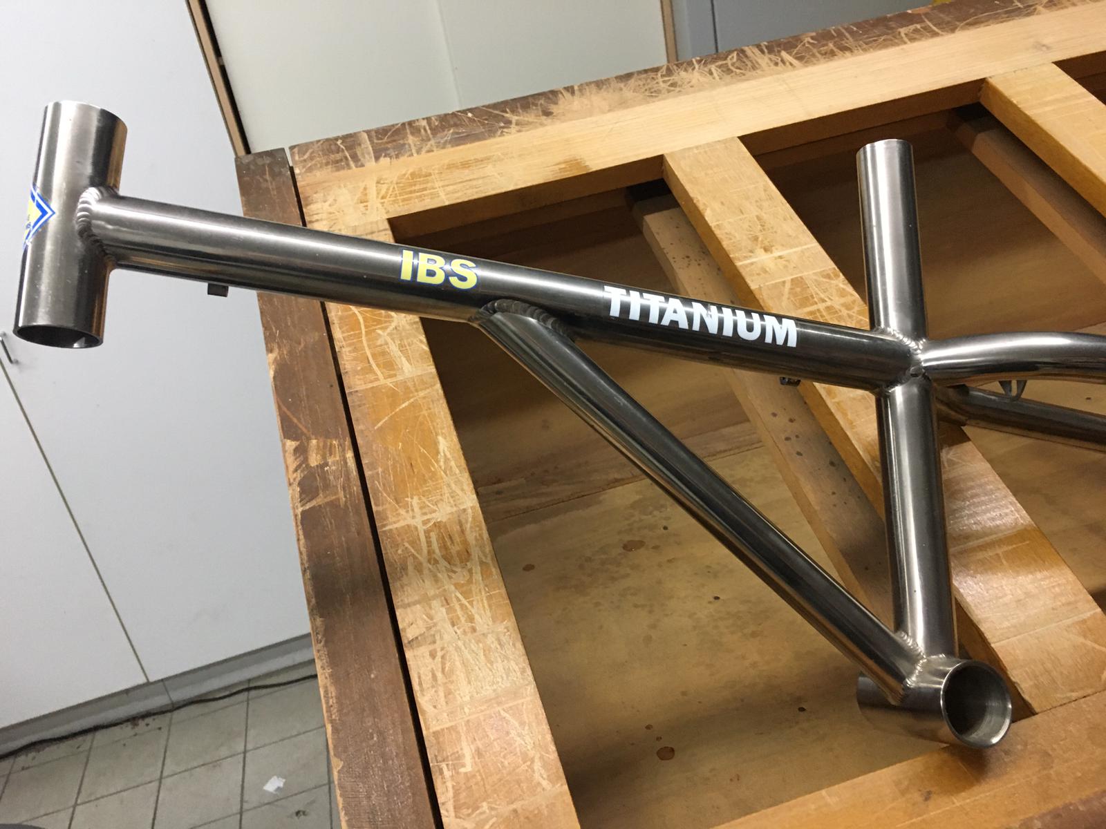

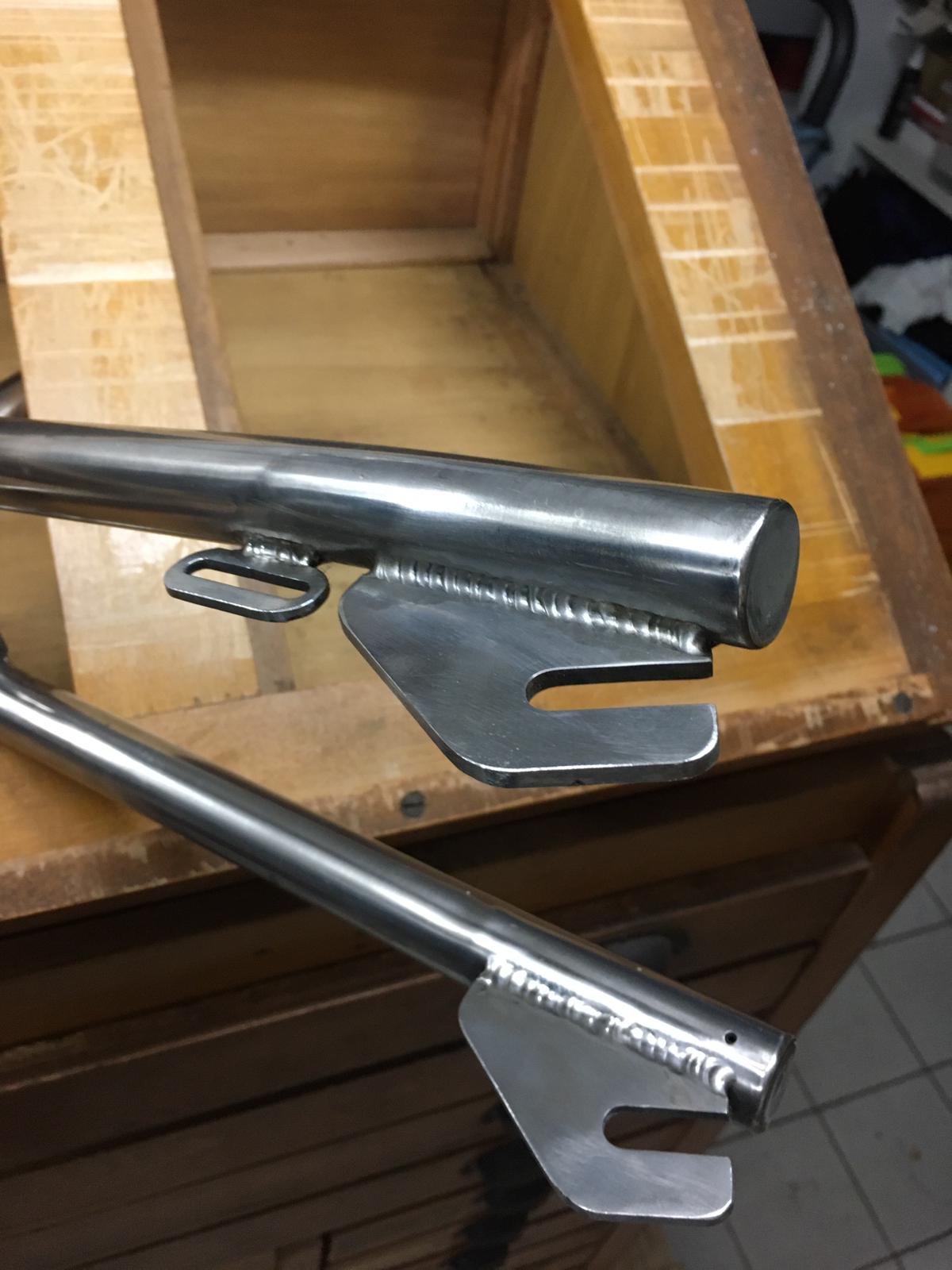

Kennt jemand diesen IBS Titanrahmen im X-Design (für Kinder/kl.Erwachsene, ähnlich Alpine Stars T-24)? Ich hab Anfang der 90er Jahre ein paar IBS-Teile über den Laden meines Vaters verkauft, also in den Herstellerunterlagen/Preislisten, die ich von damals noch habe, ist ein solcher Rahmen nicht aufgeführt. Ist das wirklich ein originaler IBS Titanrahmen? Und noch viel wichtiger: Ist das wirklich ein Titanrahmen? Oder doch nur ein polierter Alurahmen? Sehen die Schweißnähte net etwas zu grob/groß aus für nen Titanrahmen? Danke für eure Infos!

Hallo,
ob das Alu ist, sagt Dir ganz schnell ein Magnet.
Sieht mir schon nach Titanium aus.
Ich kenne die IBS Rahmenqualität nicht.
Aber der Rahmen und insbesondere die Gabel(ausfallenden und der Dynamo-Halter (?) Oder was soll da montiert werden, am unteren Ende der Gabel?) sehen ziemlich zusammengebraten aus.

So einen hab ich als Titan Freak für meinen Sohn auch gekauft. Anfang diesen Jahres bei ebay Kleinanzeigen zugeschlagen. Der ist echt.
Das ist auch noch so eine Baustelle bei mir. War nur Gelumpe dran verbaut.

Also in Chemie war ich damals in der Schule ganz schlecht, und in Physik hab ich zwar Abi gemacht, aber mit Resultaten in ähem "großer Bandbreite" von sehr gut bis mangelhaft...
Auf jeden Fall hab ich in meinem Köpfchen im Hinterstübchen abgelegt, dass Stahl magnetisch, dagegen Alu UND Titan nicht magnetisch sind. Richtig?

stimme eigentlich zu. nur die "schuppen" haben doch schon bald "american" dimensionen... und zu 3% hat er ja recht.
Genau, deshalb find ich in speziell DIESEM Fall meine Frage zur Unterscheidung zw. Alu und Titan nicht so abwegig - weil sonst sind Titan-Schweißnähte doch immer total filigran, finde diese hier aber doch recht wuchtig/groß, zumindest auf den Fotos (in echt hab ich den Rahmen ja noch nie gesehen).
Ah, äußerst interessant.
Magst noch ein paar nähere Infos beisteuern, z. B. für wieviel Geld bei wem gekauft (gerne auch per PN/Nachricht/Unterhaltung)?
Und hier im Thread ein paar Fotos von DEINEM/EUREM IBS Titan-Kinderrahmen, das wäre super! :)
