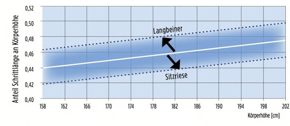

… Ich bin ca. 188 groß, ca. 88,5cm Beinlänge. (kürzere Beine, recht langer Oberkörper) …
Erst mal als Hinweis: du bist mit 0.47 ein Langbeiner.
Quelle
Quelle
