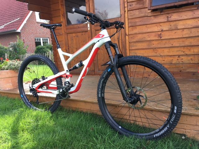

Ich melde Vollzug.
Noch schnell die Guide gegen meine alte Zee getauscht und die fetten e13-Reifen gegen neuen Nobbys getauscht (reicht für die Hometrails, die e13 kommen im Park und Saalbach wieder druff)
Die Farbe sieht im real life richtig klasse aus....hatte etwas Bedenken.
Und 29" ist der Hammer.
Ich bin jetzt schon dichter an meinem Ziel Manual und Bunny hop als in den vier Jahren vorher mit meinem LV.... Wie machen die das?!
