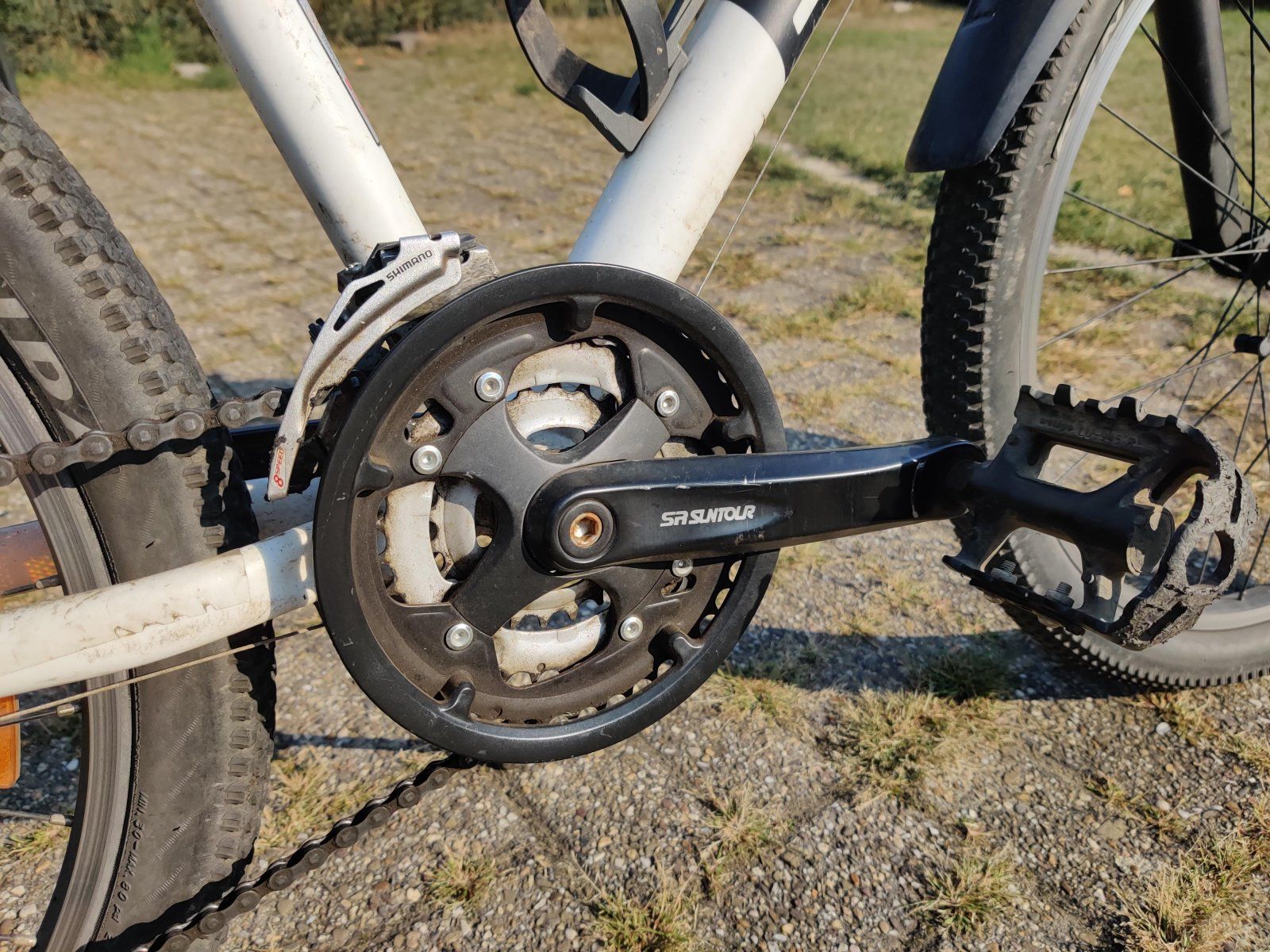

nachdem ich eigentlich als Nachfolger für Kubike 16 und 20 eigentlich das Kubike Trail 26 nehmen wollte, ist mir hier ein BMC SE24 gebraucht untergekommen. Eigentlich benötigte Junior nur ein verkehrstaugliches Rad für die Schule, jedoch gefällt es ihm so gut, dass er jetzt gar kein neues mehr haben will.
Jetzt würde ich dieses gerne umbauen, so dass es etwas leichter und auch ergonomischer wird. Allerdings habe ich keine Teilekiste und auch null Erfahrung im Fahradbau, bin aber lernfähig ? Der Umbau sollte im wirtschaftlich vertretbaren Rahmen stattfinden, d.h. ca. 500 € max. kosten - hier würde ich mich über eure Erfahrungen und Ideen freuen. Das mit diesem Budget kein extremer Leichtbau stattfinden kann, ist mir duchaus bewußt.
Die Ausgangslage sind aktuell 13,8 kg, so wie auf dem Bild zu sehen.

  • Umbau auf 1x10 oder 1x11 mit 30er NW-Kettenblatt und 140mm Kurbel vorne, Junior ist aktuell 131 groß. Dafür habe ich die Kurbel inkl. Tretlager von Kania gefunden Kania 140mm Kurbel 30T Würde diese überhaupt in den Rahmen passen? Welche Alternative gäbe es, z.B. Kürzen von längeren Kurbeln? Hier habe ich keinen Plan, was ich nehmen könnte.

ja, schließe mich etwas an. Der geplante Umbau ist prima durchdacht, aber halt ein Overkill für die Möhre.
Da kaufst Du Dir lieber mit etwas Suchen ein gebrauches Kania/Pyro, Woom, Kubikes oder Hotpepper usw. für ~300-400€ und schraubst Stvzo gerechte Teile nach gutdünken von BMC rüber. Ist billiger, einfacher und das Ergebnis wird vlt. sogar leichter (obwohl bei den genannten Bikes auch keine Top-parts montiert sind, sind da aber eben alle Teile leichter als bei dem BMC.
Ansonsten finde ich auch für den Einsatzzweck den teueren/leichten Gunsha-LR und 11fach 11-42 übertrieben.
Ohne große, regelmäßige Steigungen oder wirklich sportlichen Mountainbike-Einsatz reicht für ein Alltagsrad meist auch ne alte 8 oder 9 fach mit 11-34.
Die Dreifach-Kurbel solltest Du aber auf jeden Fall tauschen (zusammen mit Umwerfer >500g Gewichtsersparnis) und ne kürzere ist auch ergonomisch besser.
