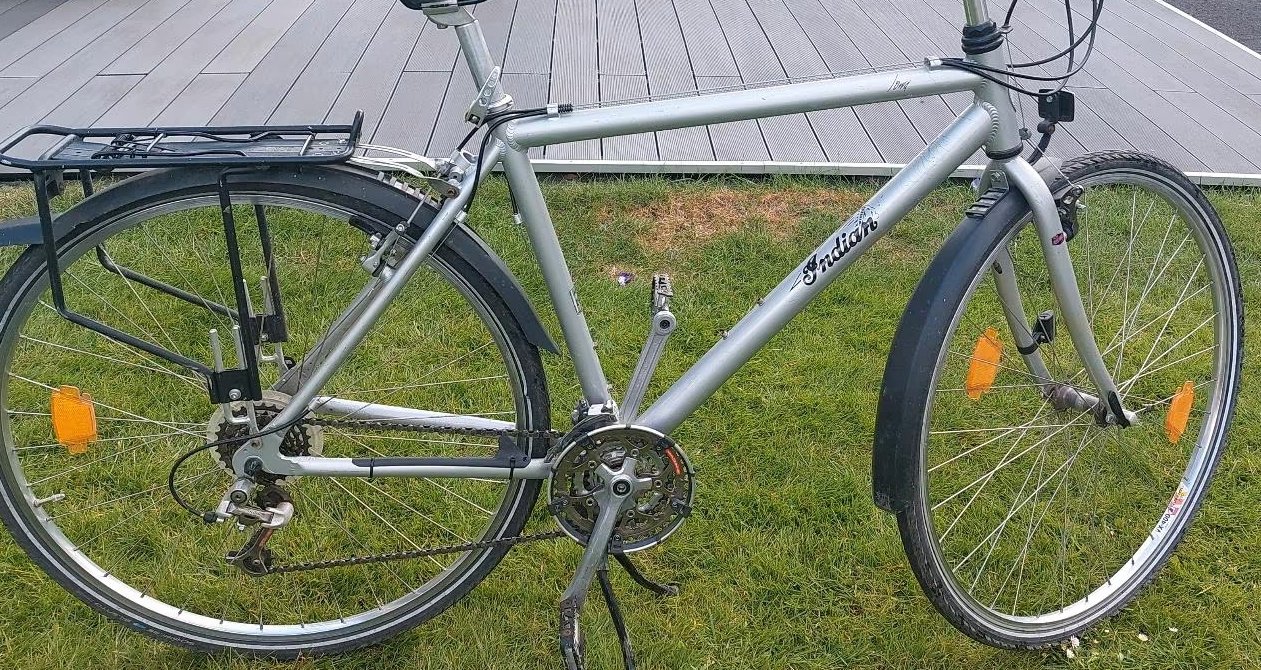

Bike im Fundzustand wie es zuletzt gefahren wurde : mit Steckblechen und Bor Yueh Gepäckträger etc.

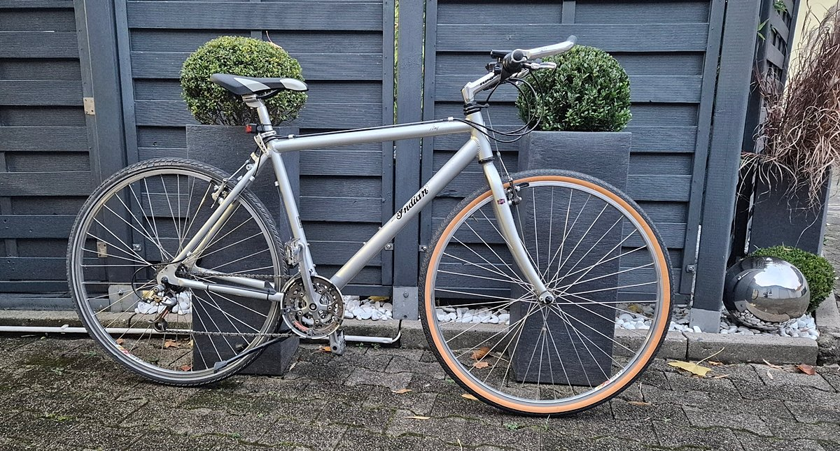

und hier das bike nach erstem Grobputz - dazu hatte ich erst mal einiges Gerumpel abgebaut.
So gestrippt wiegt das 28" bike 10,4 kg, was ich gar nicht mal schlecht finde !
Der Rahmen ist vielleicht kein Highend, aber wie ich finde sehr gut verarbeitet mit schönen, feinen und gleichmäßigen Schweißraupen. Da habe ich schon weit schlimmeres gesehen.
Auf dem Steuerrohr gibt es aber nicht mehr den Indianerkopf face to face als Decal, sondern es ist jetzt ein Metallschild mit einem Indianerkopf im Profil.
Am UR steht trotzdem noch Indian...

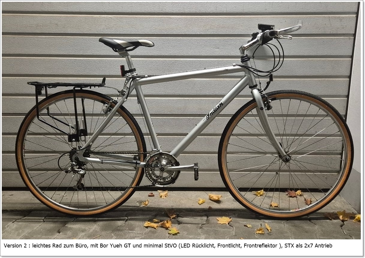

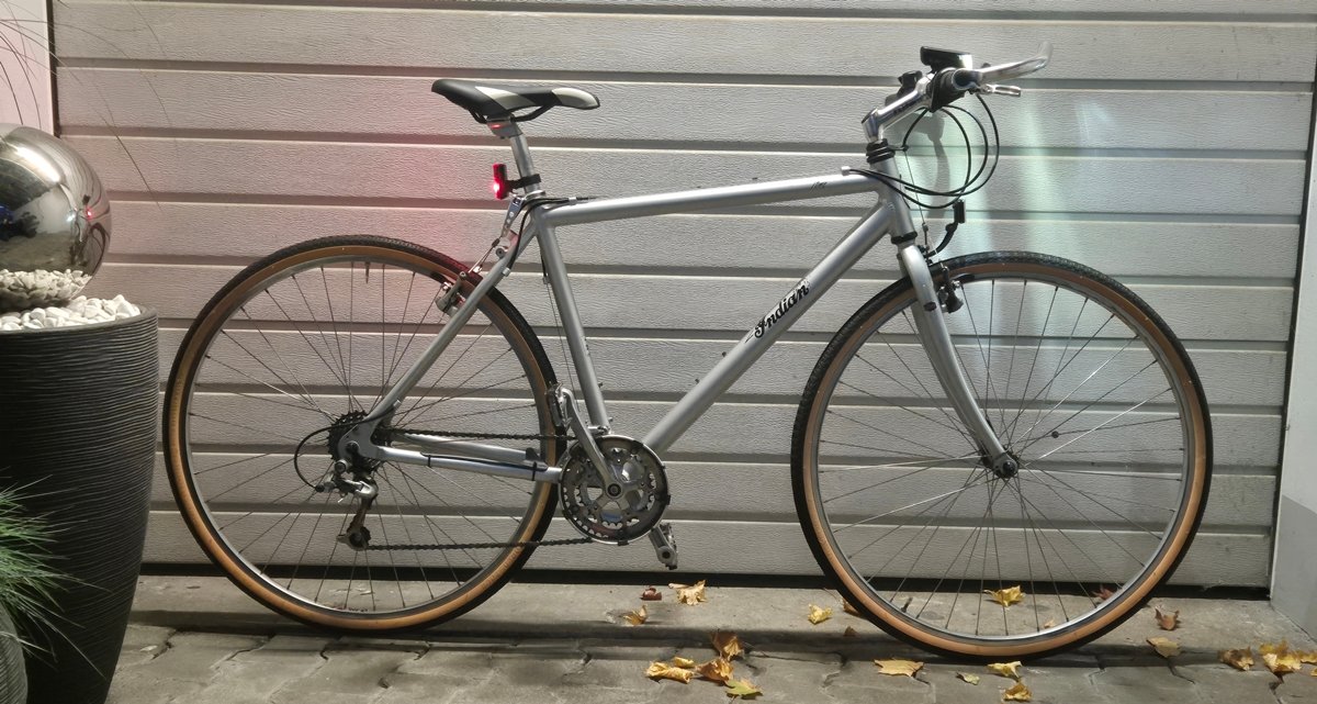

Jetzt habe ich mal grob 2 Versionen ( noch ohne Schutzbleche ) montiert.
Version 1 wäre im Prinzip ein naked bike, also leichter Flitzer für kurze, etwas sportlichere Touren - 10.3 kg und minimalen Beruhigungs-Attributen für den Schutzmann8-)
Für den Weg zur Arbeit oder mal etwas längere Touren würde/müsste es dann wohl doch eher Richtung "Tourenrad" gehen (?)........

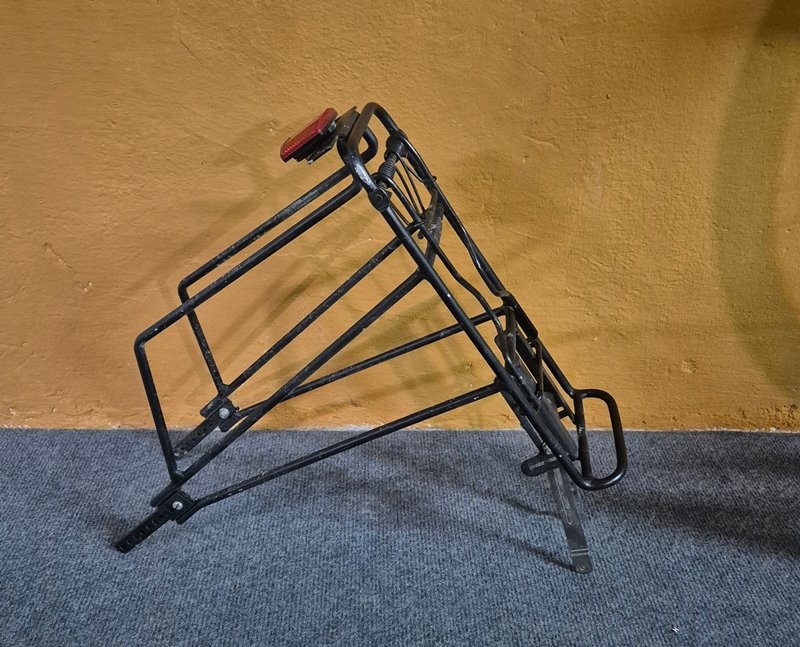

Ich habe als GT noch 2 Bor Yuehs rumliegen, beide für 20 kg ausgelegt. Eine etwas "dünnere" Version , eine etwas komfortablere Version mit Basisplatte......
Nach kurzem "Anhalten" habe ich mich dann sogar für die etwas "wuchtigere" Version entschieden.
Das würde dann so aussehen ( war leider dann schon zu dunkel, deshalb mit Neonbeleuchtung ) :
Ich hatte die Befürchtung, das Rad würde mit GT wie ein Traktor aussehen, aber entgegen meinen Bedenken, sieht es eigentlich immer noch relativ leichtfüßig aus.
Natürlich müsste man dann wohl konsequent den Weg in Richtung Schutzbleche gehen.
Meine "Ideal-Vorstellung" wäre eigentlich gewesen, eine Lösung zu finden, wo man "schnell" mal zwischen Sportbike und Touren-Bike umbauen könnte, z.B. mit Steckblechen.
Leider können mich Steckbleche dann aber wieder funktional nicht so recht überzeugen...also der "Traum" vom schnellen Um-Switchen ist wohl eher nicht machbar (?)
Aber mal ehrlich : sooo viel Arbeit ist es im Ernstfall ja auch nicht, einen GT und Schutzbleche zu demontieren, wenn man mal "wild und nackt" durch die Gegend flitzen will:D

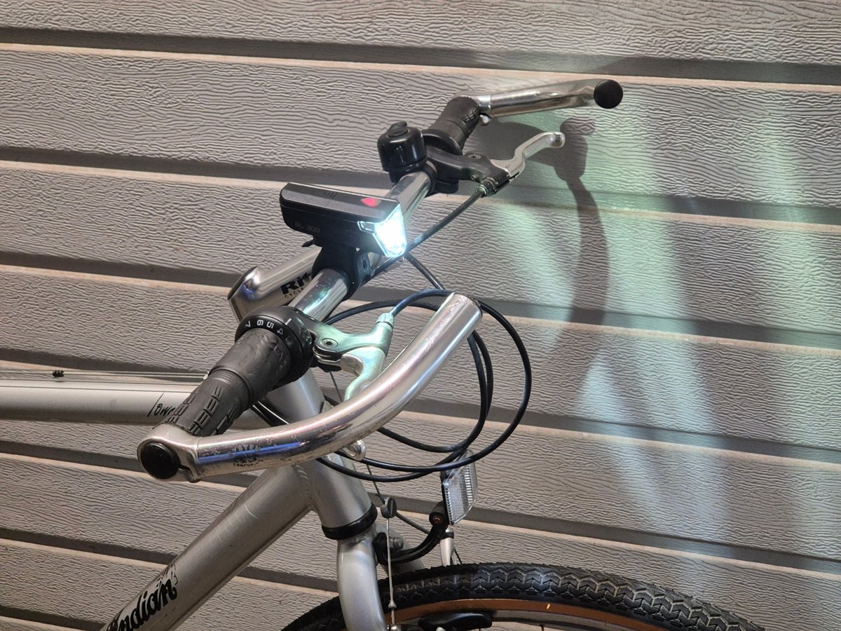

Vom lieben @caquephogl bekomme ich noch LX Cantis, als Ersatz für die Alivio Bremsen. Rein technisch gesehen bremsen sogar die Alivios recht ordentlich; ich wollte aber mit den schwarzen LX Cantis etwas mehr Kontrast ins bike bringen ( und die Alivios sind auch etwas grobschlächtig von der Bauweise ).
Auch diese überlangen und nach innen gebogenen Hörnchen möchte ich noch gegen etwas kürzere austauschen.

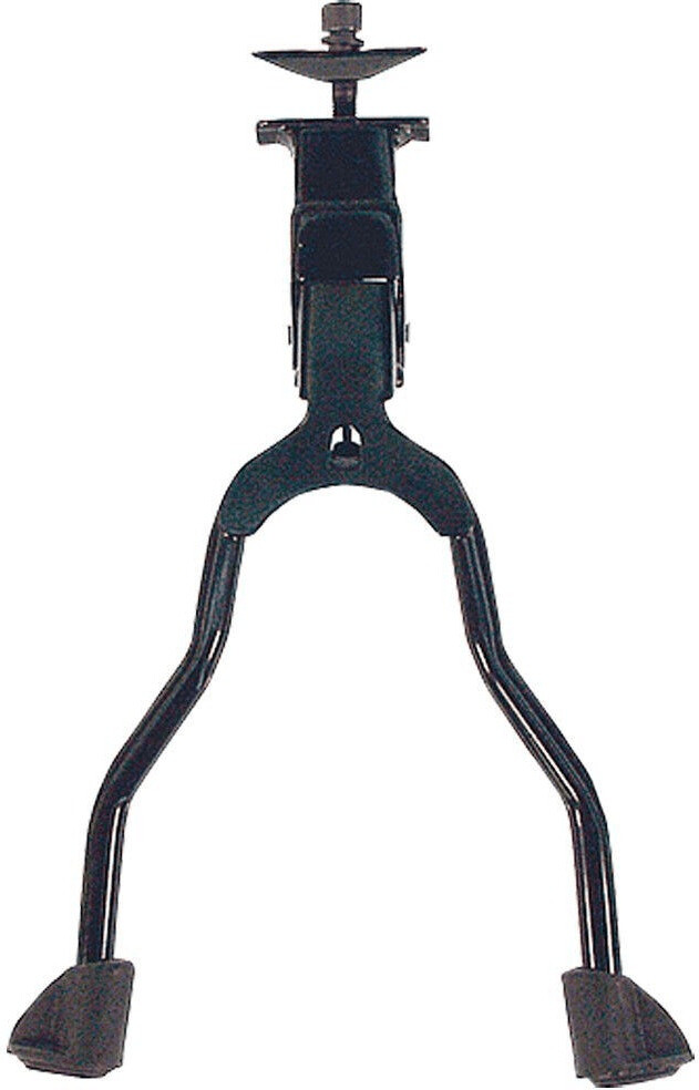

Diesen vorhandenen Zweibeinständer habe ich erst mal demontiert. Diese Fixierung mittels 1 Schraube und Klemmplatte ist mir auf den Alu-Streben irgendwie zu brutal. Ich hatte mir an den Klemmstellen zwar schon Stückchen von alten Fahrradschlauch untergelegt, aber so richtig behagt mir diese Methode nicht.
Vielleicht suche ich mir da noch eine andere Lösung als Fahrradständer.
Es gibt an der Stabilisierungsstrebe unten auch noch ein Loch, ob man da irgendwas montieren könnte ?
