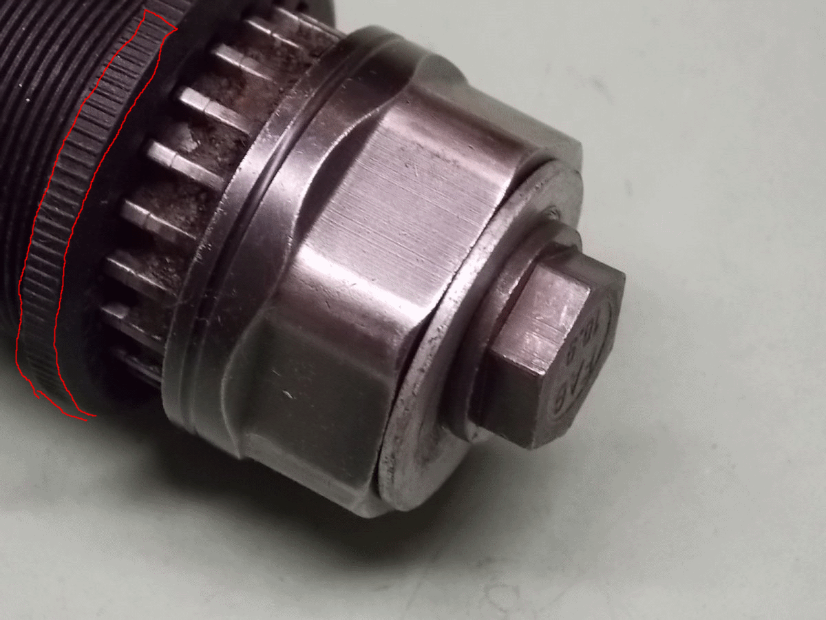

Das habe ich ja so gemacht in etwa aber da ist die verzahnung mit dem Kranz abgerissen! siehe Bild, was rot ist ist abgerissen!

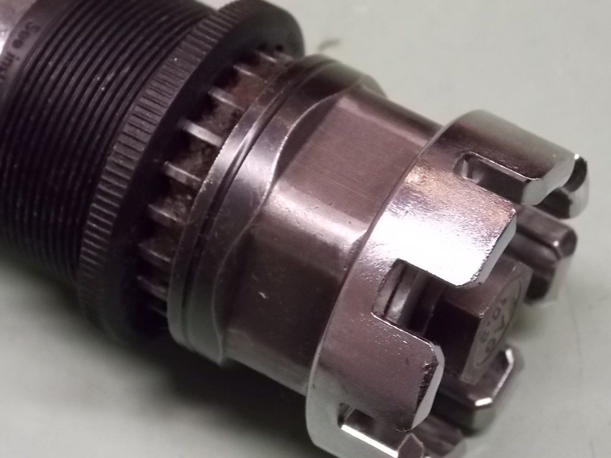

Hallo, mein 4Kant-Innenlager sieht genauso aus wie auf den Fotos oben, und leider hat das Ausbauen nicht geklappt. Ich habe das Innenlager von außen mit WD40 besprüht und über Nacht einweichen lassen. Das Innenlager-Werkzeug habe ich mit einer Unterlegscheibe und der Kurbelschraube fixiert, um nicht zu verkanten und abzurutschen. Das Lager sitzt aber so fest, dass ich die Plastikzähne mit einer langen Ratsche einfach abgedreht habe. In die richtige Richtung habe ich auch gedreht (BS 1,375"x24 Lager)

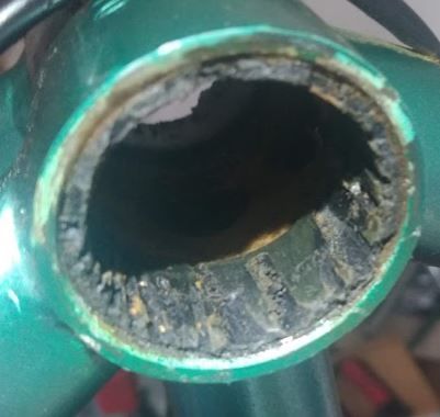

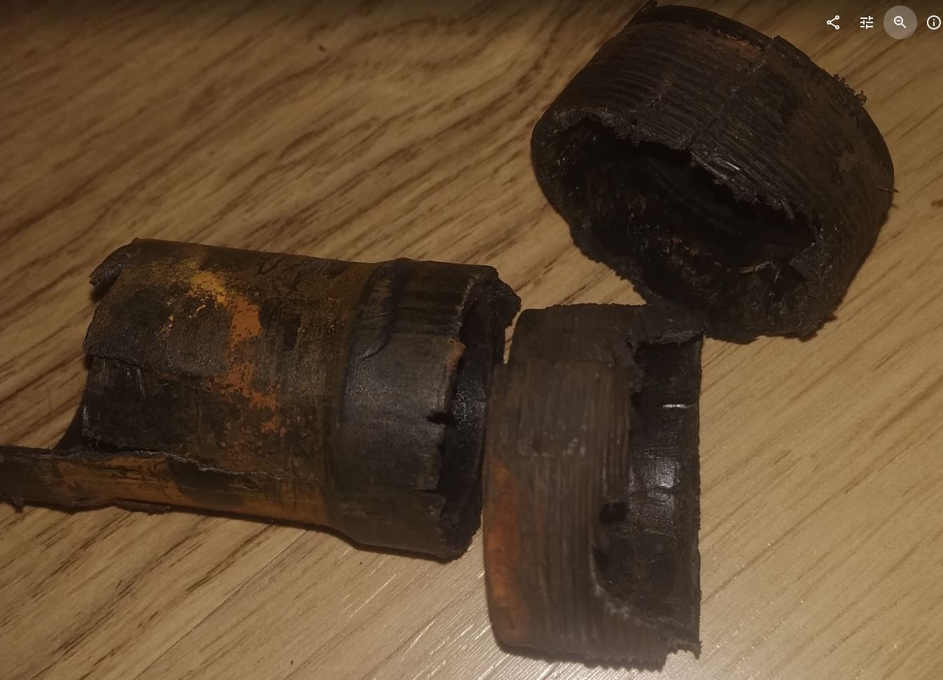

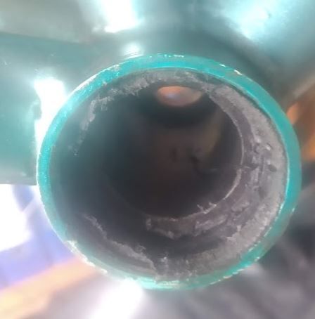

hat übrigens soweit funktioniert. Ich habe mich nach diesen Anleitungen gerichtet:
Ein paar Tips von hier:
Im Prinzip bin ich so vorgegangen:
1.) Welle mit einem 500g Hammer herausgeschlagen, dazu den Rahmen am Innenlager mit Holz abgestützt.
2.) Lagerschalen so weit wie möglich von außen entfernt - mit Rohrzange, Kneifzange, Spitzzange und Schlitz-Schraubenziehern in diversen Größen als Meißel, etc..
3.) Die Stirnseiten dann soweit freigelegt, dass man die Kunsstoffhülse des Lagers mit einem 25.4mm Vorbau/Rohr herausschlagen kann. Dazu habe ich mehrfach im Kreis in die Lagerschalen gebohrt und die Reste mit Zange/Schraubendreher entfernt.
4.) Dann sind nur noch die Reste der Lagerschalen übrig. Diese kann man vorsichtig mit einer Metallsäge bearbeiten. Kurz bevor die Schalen durchgesägt sind, kann man sie mit einem Schraubenzieher aufhebeln. Sobald man die Lagerschalen durchtrennt hat, bekommt man sie ohne Probleme raus.
Am wichtigsten ist natürlich bei allen Schritten auf gar keinen Fall das Gewinde zu beschädigen.
Ich fand es ganz praktisch, jedes Mal den Montageständer zu verstellen, sodass man immer die richtige Arbeitshöhe hat. Wenn man z.B. knapp unter Kopfhöhe in die untere Seite des Tretlagers bohrt, hält man die Bohrmaschine automatisch von unten nach oben und dann zeigt der Bohrer automatisch vom Gewinde weg. Stirnlampe war auf jeden Fall nützlich. Eventuell kommt man auch ohne Bohren aus.innenlager7.JPGinnenlager6.JPG
Bestimmt habe ich es viel zu kompliziert gemacht und mit der richtigen Technik geht's schneller, aber es hat geklappt und das Gewinde sieht, soweit ich das beurteilen kann, noch brauchbar aus. Und das war das Ziel.

Gewinde nachschneiden hat übrigens geklappt.
Wenn ich diese Anleitung vorher gesehen hätte, hätte es mir Einiges an Zeit gespart. Ich würde es jetzt auch so machen und direkt die ganze Patrone freibohren.
