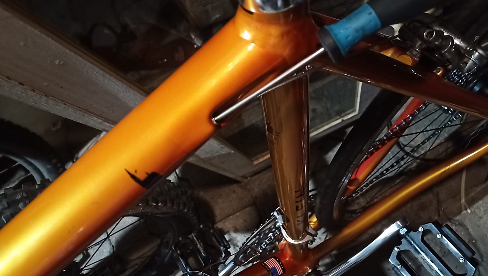

1.) Metallhülse vorsichtig entfernen. Hierzu mit einem Schraubenzieher hineingehen und etwas hin und her bewegen und dabei herausarbeiten.
2.) Mit einem starken Magneten den Seilzug zum anderern Loch dirigieren.
3.) Hülse wieder draufschieben.

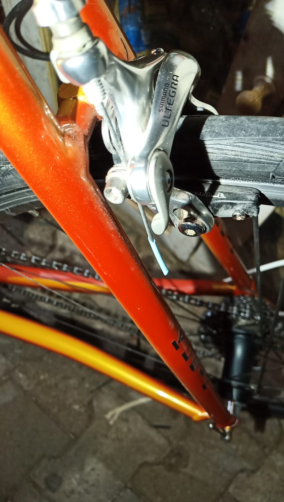

Zu guter Letzt noch ein Foto von meinen Zugendkappen aus Schrumpfschlauch .
Die richtige Methode wäre gewesen Inliner einzufädeln, bevor man die alten Züge herauszieht.
