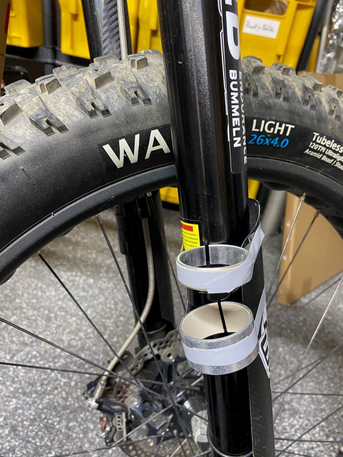

Mythen entlarvt: Der Weg vom Theoretiker zum Praktiker bei USD Forken / Bushings
Bild 1: Gabel ausgefedert - Bushings liegen nah beieinander - Verschleiß/Kräfte hoch.
Bild 2: Gabel eingefedert - Bushings weit auseinander - Verschleiß wie vom Konstrukteur berechnet. Seit 2016 bzw. 2018 meine Gabeln nie gesperrt, bisher keine Ersatzteile benötigt.
Woher ich das weiß? Aus der Praxis. Is ja keine Raketentechnik :awesome:
